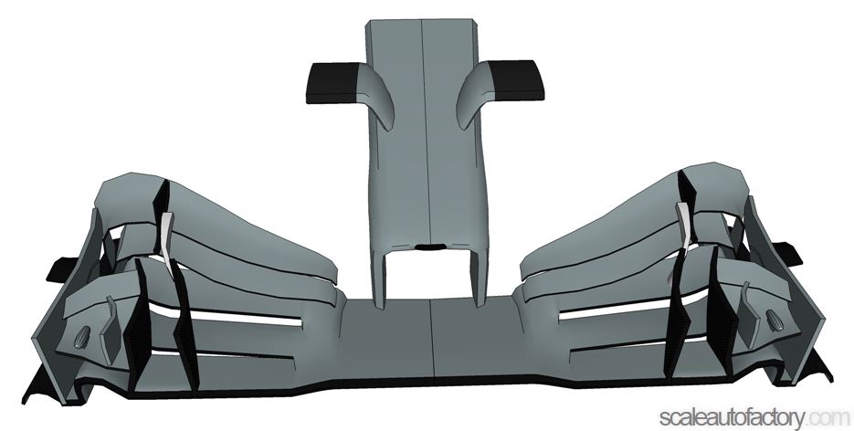

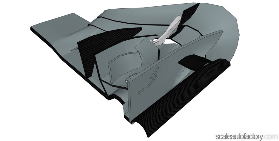

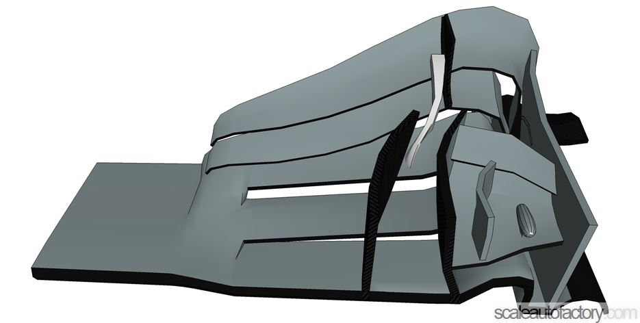

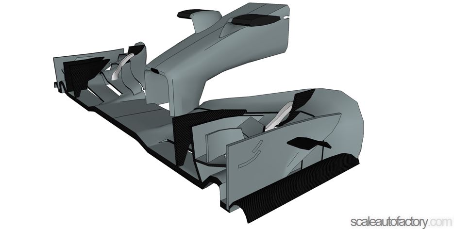

Das Frontflügel-Design habe ich angepasst, erstmal die Variante des GP Spanien, wo die neue kürzere Nase zum Einsatz kam:
Es fehlen noch ein paar Kleinteile und die Verstellschraube...
BTW:
Ich muss mir wohl oder übel einen neuen Drucker-Dienstleister suchen, da Shapeways das Preismodell angepasst hat für das Plastik-Material Strong and flexible.
Meine großen Teile sind zum Teil bis zu 70% teuerer geworden - die lächerlichen Schmuckdesigner freuen sich über ein paar Cent weniger...
Der Body kostet jetzt 57€ statt 48€, die Reifen kommen jetzt auf 70€ statt 50€, die ganzen Kleinteile zu einem Teil zusammengefasst kosten jetzt 150€ statt 25€  :12:

Re: 3D Modellbau: Mercedes AMG W05 in 1/12
« Antwort #14 am: 14. Oktober 2014, 14:06:34 »
WOW...das ist ärgerlich, muß ich direkt mal sehen was da los ist, allerdings drucke ich immer in Frosted
