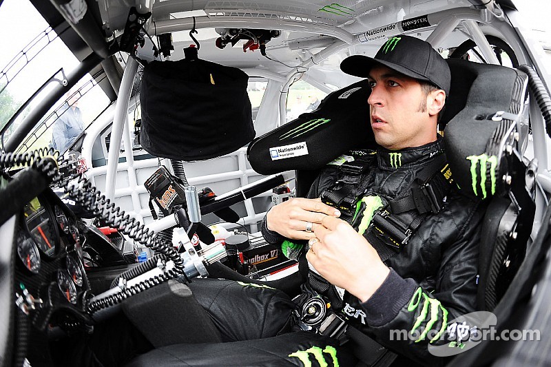

- Sicherheitskäfig vervollständigen. Es fehlen bestimmt 3-5 gut sichtbare Streben. Hinter und Neben dem Fahrer das Kreuz, die Verbindungstrebe und die hinter der Windschutzscheibe. Meine erste Idee wäre gewesen dafür draht zu nehmen. 0,7mm Durchmesser scheint mir dafür der richtige Durchmesser zu sein. Aber hält das mit Sekundenkleber? Ich würde viel lieber etwas aus Plastik nehmen. Aber so dünne Gußäste gibt es nicht und selber ziehen wird auch schwierig, wenn man einen konstanten, gleichen und relativ feinen Durchmesser benötigt. Gibt es da vielleicht etwas fertiges zu kaufen? Wenn ja, wie heißt das? Kenne zwar Sheets... aber bei Tubes habe ich nur Pitotrohre für Flieger gefunden, aus Metall.
- Sitz / Zelle verstärken. In Echt ist der Fahrer ziemlich Dick in einem Sitz eingepackt. Im Modell ist es dagegen ein "Stühlchen". Denkt ihr das ich da am besten mit feinem Sheet zum Ziel komme und das um den Sitz klebe, vielleicht sogar leicht gebogen? Gibt es auch eine Alternative zum Sheet, Joghurtbecher oder sowas?
Quelle/Rechte: Motorsport.com
- Belüftungsschläuche. Da Grübele ich noch ob ich die wirklich einbaue. Die müssten dann schon relativ fein sein. Vielleicht 0,4mm Durchmesser... und mit einem feinen Riffelmuster versehen. Ob es auch hier der Draht tut... der Wäre biegbar. Oder ein Stück Alufolie zusammen gerollt und ein wenig "geknittert"?

Ich würde für die Überrollbügel Evergreen Profile nehmen.
Für Leitungen etc gibt es dünnen Bleidraht.
Bei den Sitzen.. Hmmm.. Evtl mit Miliput selbst modellieren?

Ich hab "früher" bei Feuerwehren in 1/87 Gitarrensaiten für solche Schläuche genommen.
