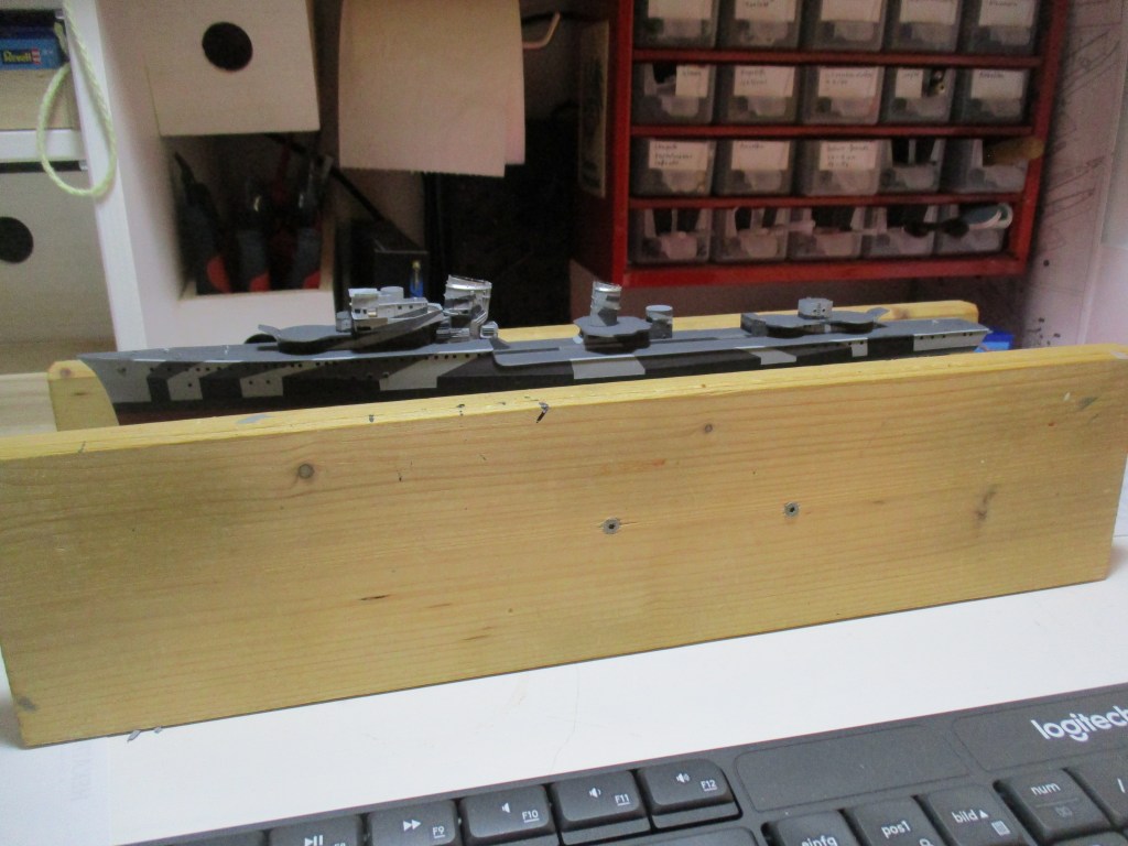

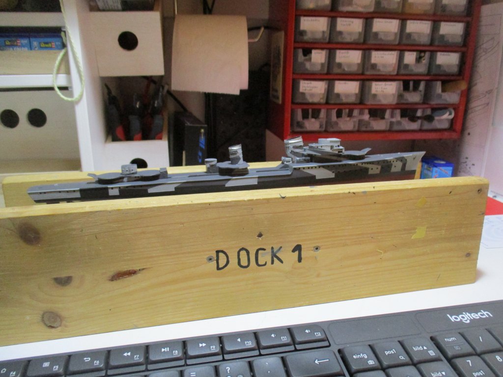

Baust Du das Modell eigentlich in Dock 1 oder sind die Holzwände nur ein Schutz vor Sturz oder möglichen Beschädigungen?

Das Modell wird in dem Dock weitergebaut, so wie es auf dem letzten Foto zu sehen ist.
Der Vorteil ist, das man das Modell so auch mal auf die Seite legen oder hochkant stellen kann.
Je nachdem, wie ich´s grade brauche..

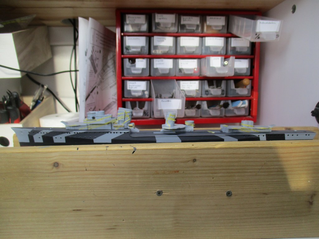

Es hat ein wenig gedauert, aber nun kann ich kurz vor Weihnachten doch noch ein Update des Bauberichts zeigen.
Leider hat mein Appendix die Planung der letzten Wochen so durcheinandergewirbelt das alle Bereiche in Mitleidenschaft gezogen wurden.
So auch das Hobby.
Als erstes habe ich damit begonnen die Teile der Aufbauten zu versäubern und zusammenzusetzen.
Allerdings nur in einem gewissen Rahmen.
Da später ja noch das Tarnmuster angebracht werden muss sind die Teile an diesem Punkt nur soweit fertig verklebt wie es absolut unumgänglich ist.
Somit lässt sich später das Tarnmuster leichter auftragen.
Die Bauteile wurden dann mit Patafix provisorisch befestigt.

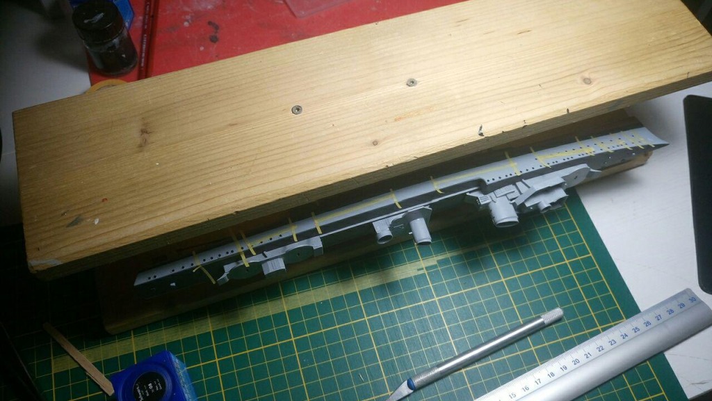

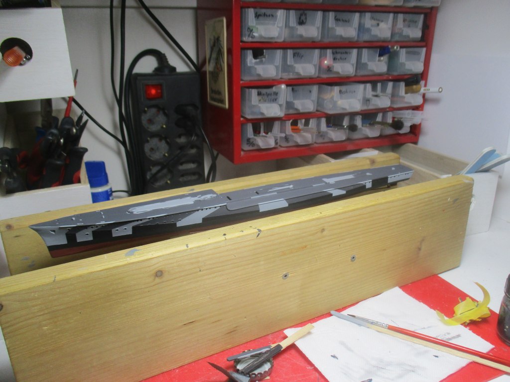

Danach wurde das Modell auf die Seite gelegt und das Tarnmuster gemäß der vorher erstellten Seitenansichten abgeklebt.
Ich habe das Muster zunächst nur auf dem Rumpf angebracht, da die Aufbauten noch weitergehend bearbeitet werden müssen.
Nach dem Entblättern stellte sich das Ergebnis wie folgt dar:
An einigen Stellen mussten die Bullaugen noch mal kurz nachbearbeitet werden, aber größere Probleme gab es nicht.

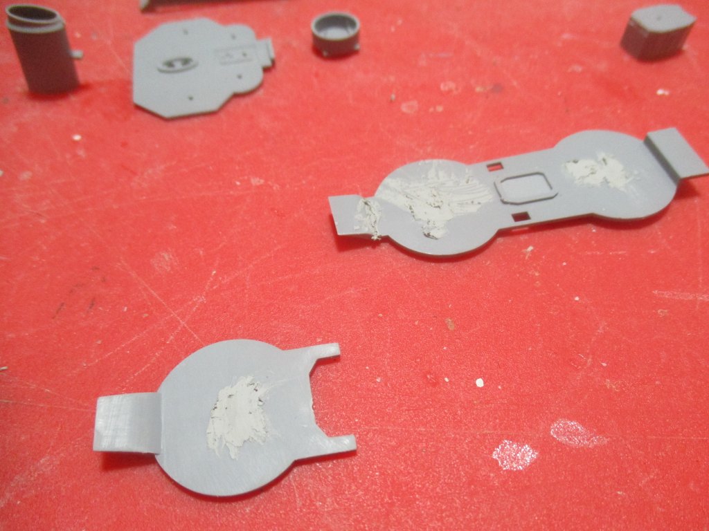

Da ich die Hauptbewaffnung durch Zurüstteile aus dem erwähnten Ätzsatz ersetze wurden die Aufnahmen der Bausatzteile verspachtelt und verschliffen, da sie später sonst nicht abgedeckt sind.
Aber neben ein wenig Spachteln und schleifen waren einige tiefergreifende Änderungen von Nöten.

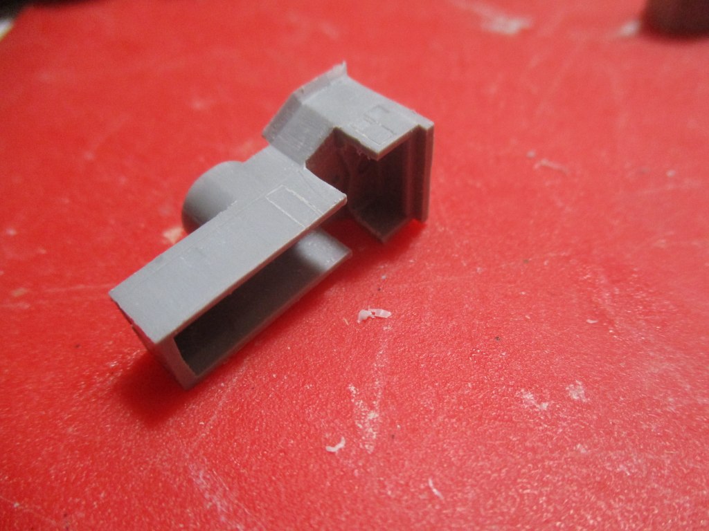

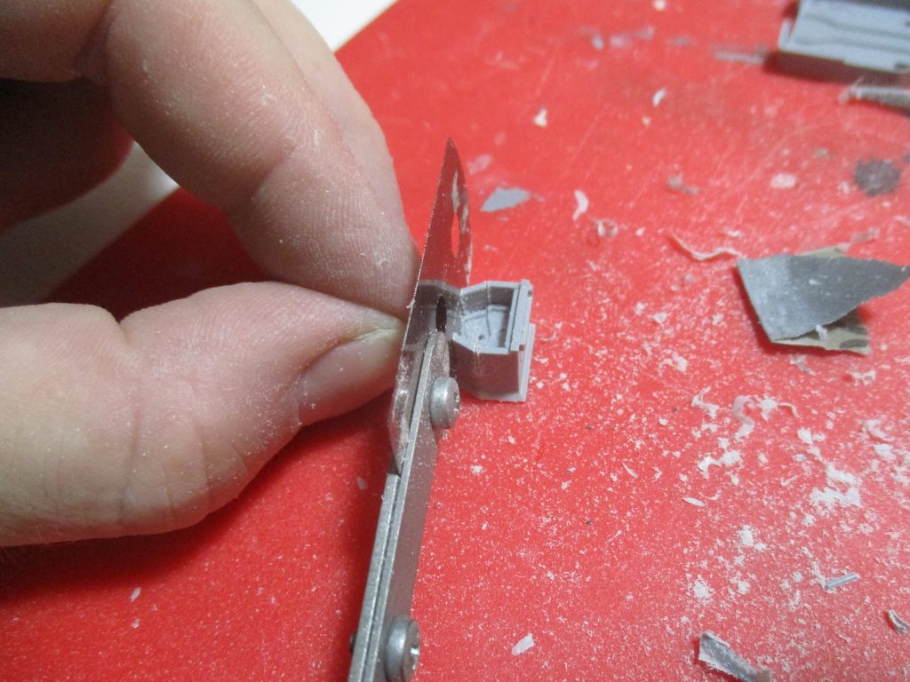

Für den markanten Durchgang hinter dem Fahrstand musste die Säge angesetzt werden, da Zvezda dieses nicht dargestellt hat.
Die fehlenden Wände wurden dann später durch Plastiksheetstückchen dargestellt.

Die weiteren Details der Basisdetaillierung habe ich mit Draht und ein wenig Sheet erstellt.
Größere, substanzielle Arbeiten waren an den Aufbauten nicht notwendig, da kaum bis keine Details vorhanden sind die man vorher entfernen müsste.
Lediglich die Schornsteine brauchten durch die ganzen Rohre, Fußpferde und Kanäle ein wenig mehr Aufmerksamkeit, wie man hier erkennen kann.

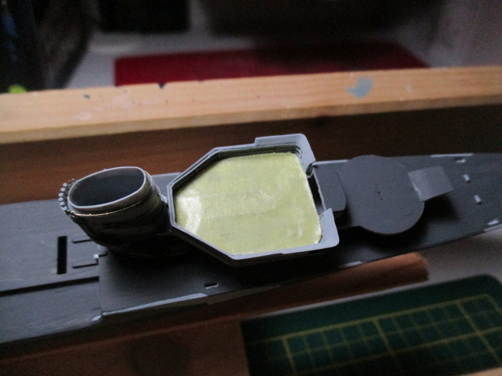

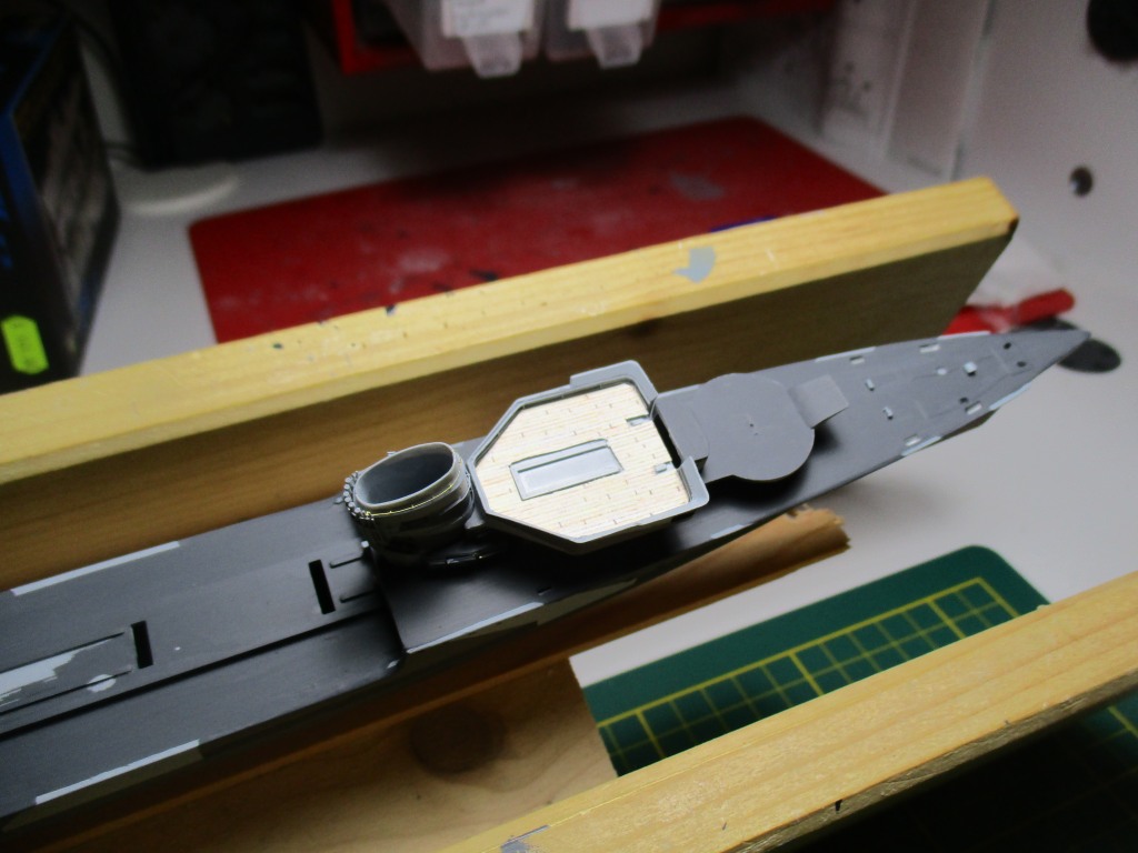

Zum ersten Durchgang der weiteren Detaillierung gehört natürlich die Darstellung der Hozbeplankung im Brückenbereich.
Dazu habe ich Stück Tesatape auf dem Boden der Brücke ausgerichtet und zugeschnitten.
Die so erhaltene Schablone wurde dann auf das, nach der Methode von Frank-381, selbst gedruckte Holzdeck aufgeklebt und das Deck ausgeschnitten.
Ich habe dabei einen etwas größeren Rand von ca. 1 mm gelassen um das Deck später besser anpassen zu können.
Das angenehme ist aber, dass man, falls etwas schiefgehen sollte, noch genug Reserve und einfach ein neues Deck ausschneidet.
So sieht das Deck dann mit den notwendigen Ausschnitten bei der Passprobe aus.
Befestigt wurde es mit einem Klebestift, den ich mir schon damals bei meiner Köln geholt hatte.
Noch bei Hobbyshop Dietrichs in Kiel.

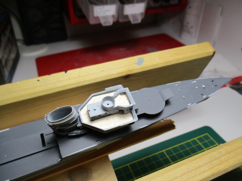

Dann wurde das Deck mit zwei Lagen Klarlack versiegelt und die Brücke aufgesetzt.
Die erhielt dann auch noch ein passendes Holzdeck.
Und so ist dann der aktuelle Stand der Dinge bevor es an die Detaillierung des Ganzen geht:
