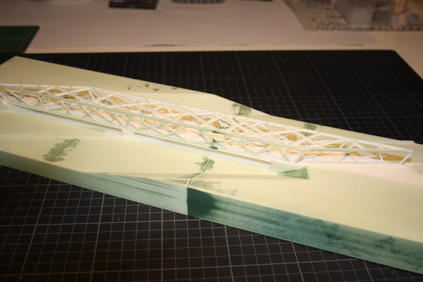

Die beiden Brücken hab ich für's Büro bei Shapeways in WSF drucken lassen:
Rohling
fertiges Modell der 1sten Variante
hier siehst du, wieviel nacharbeit da drin steckt
fertiges Modell der 2ten Variante
