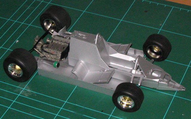

Als erstes hab ich mir mal den Motorblock gegriffen, der Block mit einer Mischung als Vallejo Old Gold und Aquacolor Alu, die Ansaugrohre mit dem Tamiya Silber Marker, dazu noch ein paar Kabel gezogen, da war mein 1:12 126C2 ein gutes Vorbild.

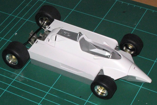

Ein bissel Fortschritt: Ich habe das Chassis lackiert, und mal einige Teile zusammengesteckt - von der Passgenauigkeit bin ich nach wie vor sehr begeistert, das ist alles perfekt. Auch die Karosse (grundiert und mal schnell draufgesteckt) sitzt. Die Reifen hingegen... das Material fühlt sich etwas komisch an, die Reifen wölben sich etwas nach innen (trotz Unterfütterung) und der eine hat nen Fabrikationsfehler, sieht aus wie ein Bremsplatten.
Dennoch freu ich mich auf jeden weiteren Fujimi F1, selbst wenn sie bei roten bleiben sollten (wenn dann bitte den Sharknose...).

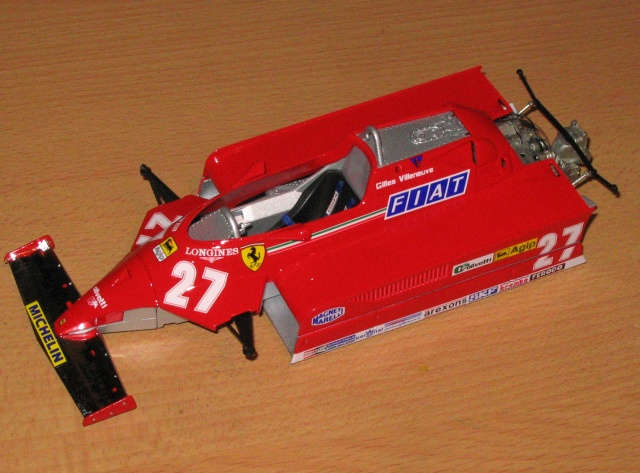

So, einmal Zero Paints auf die Karosse und Decals drauf, da kann man erkennen was es wird ;)
Leider ist mir eine 27 an der Nase beim Andrücken in die Rundung etwas verrutscht, is so um 2mm nich ganz symmetrisch, muss ich aufpassen aus welcher Richtung ich fotografiere ;)

Schöner Fortschritt bisher, hat denn das Unterfüttern der Reifen was gebracht? Schon mal an einen Erstatz gedacht, vielleicht passen ja Tamiya's aus der Zeit oder mal versuchen ob's eine AbteilungX von Fujimi gibt? Und wegen der 2mm würde ich mir keine Platte machen, die waren früher auch nicht die Symetriker vorm Herrn wenn's um's bekleben der Autos ging.
Der Frontflügel ist im Bausatz verchrohmt und so belassen?

Ja, der Flügel ist so chrom wie aus dem Bausatz.
Naja, mit den Reifen... im Grunde sacken die nicht in der Mitte durch, sondern auf beiden Seiten zwischen Mitte und Rand. Die sind auch recht hart - sie sollten also nicht weiter durchsacken, lassen sich aber auch nicht wirklich hochdrücken. Ist jetzt aber auch nicht sooo schlimm, da waren die alten Revell-Rillenreifen ne ganz andere Kategorie von Misslungen ;)

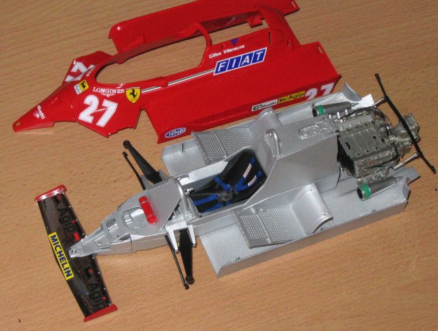

So... Aufhängungen und Motor sind fertig, das Lenkrad hab ich mit Microballs strukturiert.
Die Anleitung ist in Sachen Farbe nicht so optimal, sowohl die Innenseite des Bodenteils als auch der eine Abschnitt an den Kühlern sind Schwarz, wo die Anleitung Silber sagt...
Irgendwie passt die Haube jetzt plötzlich nicht mehr 100%ig, da ist irgendwas ein bissel im Weg jetzt...

Warum passt die Haube den nun nicht mehr? Zu dick lackiert?
Weiss auch nicht, beim letzten Passtest war noch nicht alles drangebaut vom Motor her, irgendwie is das wohl 2mm zu weit oben in der Mitte, hab schon innen an der Verkleidung gefeilt, es geht schon besser, aber nicht so 100%ig... man siehts irgendwie nicht genau wo es klemmt...

Das kennen wir glaube ich alle. Wochenlangen Rumschleifen an den Teilen damit alles paßt, und im Lackierten und zusammengeklebten Zustand zeigen sich die etwas großzügig gewählten Spaltmaße. Wenn ich die letzen Bilder vergleiche, würde ich die Streben des Überrollbügels als Übeltäter favorisieren.

Ne, die Streben sinds nicht, eher das Teil wo Turbos/Auspuff dranhängen auf dem Motorblock. Halbwegs hab ichs hinbekommen (solange ich nur von einer Seite fotografiere :D ), noch ein wenig Schleifen innen, und ein paar Farbkleckse aussen hier und dort, dann mach ich ein paar Galeriebilder.
