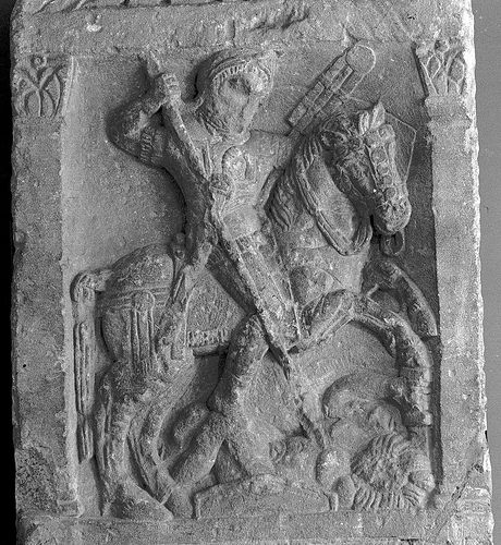

Der Eques
Für den Eques (= Reiter, Plural Equites, von lat. Equus = Pferd, nicht zu verwechseln mit Equitus = röm. Ritter) konnte ich auf eine vorhandene Figur der Fa. "Vaillant", Artikelnr. 9916 (ehemals herausgegeben von der Fa. "Squadron / Rubin" Nr. 180) "Roman Auxiliary Cavalry Trooper" zurückgreifen. Nachfolgende Fotografie der Verpackung zeigt die "Box Art", die ebenfalls noch von dem inzwischen leider verstorbenen Illustrator Angus McBride stammt:
Quelle: eigenes Foto von der Verpackung
Das im vollen Galopp befindliche Pferd hatte ich aber nicht verwendet. Wenn ich mich recht entsinne, benutzte ich für meinen Reiter das Pferd des „Polish Lancer“, das ebenfalls aus der 54 mm-Serie Waterloo von "Airfix" stammte. Ich bin mir da aber nicht mehr sicher, so dass ich davon an dieser Stelle kein Bild des selben zum Vergleich zeige.
Beim Reiter habe ich die Haltung nicht verändert, sondern lediglich kleine Ergänzungen am Helm, insbesondere seinen Wangenklappen vorgenommen. In der Hauptsache habe ich seine Schulterdoppelung aus Kettenpanzer abgeschliffen und durch eine Panzerung aus geschobenen Schienen (aus Tubenblech) ersetzt, analog zur Lorica Segmentata der schweren Legionsinfanterie. Für das leicht antrabende Pferd mußte ich die ursprünglichen Geschirrteile abschleifen, die Haltung entsprechend der Gemälde-Vorlage von Angus McBride anpassen, und Sattel, Kopfgeschirr, Lederriemen, große und kleine Zierscheiben, Gepäck - wie bereits oben beim Decurio beschrieben - neu aufbauen.
Beim Aussehen des Reiters habe ich mich an dem bekannten Relief-Fries aus Arlon, Luxemburg, orientiert, dass passenderweise in die Mitte des 1. Jhdts. n. Chr. datiert wird - siehe nachfolgende Abbildung. Marcus Junkelmann ("Die Reiter Roms - Teil III: Zubehör, Reitweise, Bewaffnung", S. 186) beschreibt auch ihre Körperpanzerung sinngemäß in der Weise, dass sie statt der üblicherweise zusätzlichen Auflage aus Kettenpanzer das obere Teil eines Segmentpanzers über die empfindliche Schulterpartie montiert haben. Der Helm meines Reiters ist einem Kavalleriehelm vom Typus Weiler nachempfunden, siehe hierzu die Rekonstruktion einer Reenactment-Gruppe:
Quelle: https://rambambashi.files.wordpress.com/2011/07/arlon_relief_cavalry2.jpg
Quelle: http://legio-iiii-scythica.com/images/rgm/pic-2a.jpg
