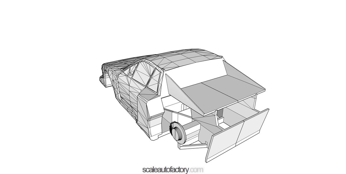

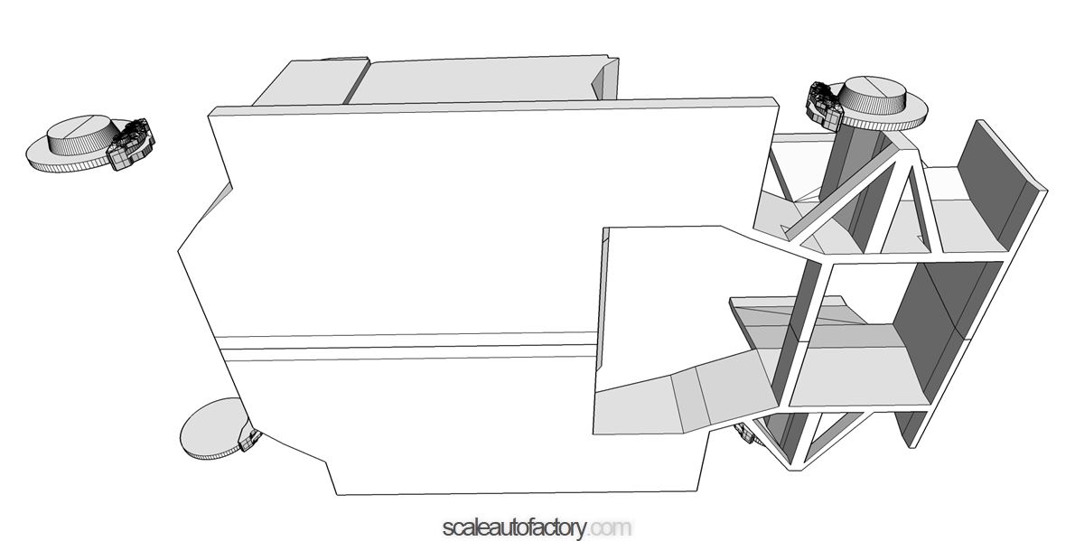

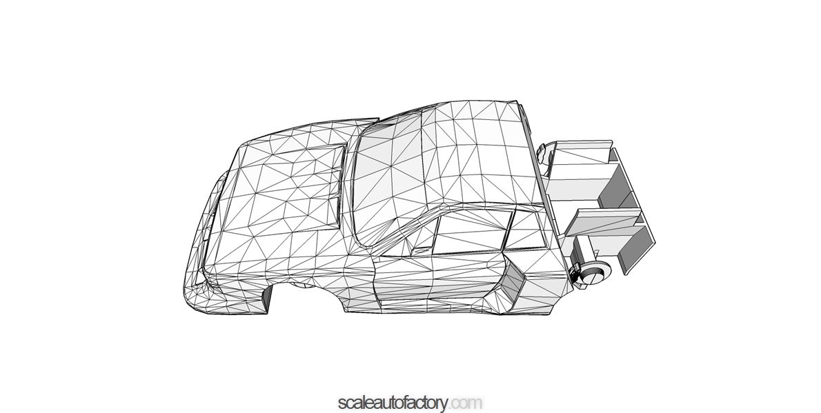

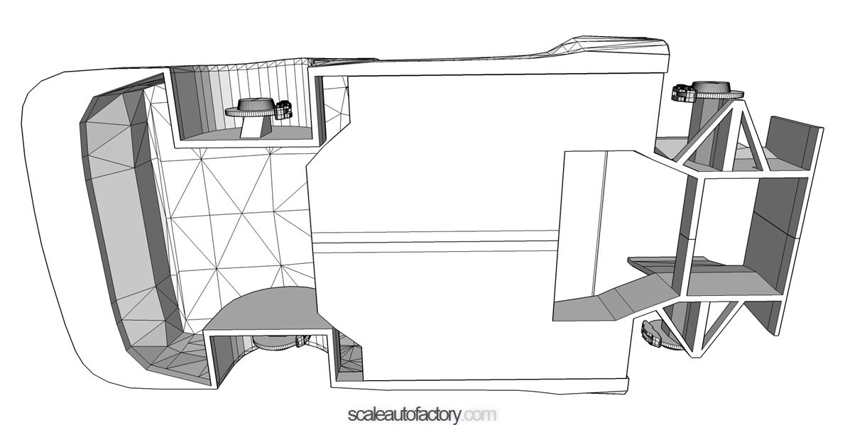

  • Beiträge: 2387
3D Modellbau: Lancia Beta Montecarlo V2.0
« Antwort #37 am: 11. September 2015, 20:40:33 »
Nach dem Druck-Problem wurde das Design reviewed:
Chassis:
ist nicht mehr eine ganze Platte, sondern nur noch das Cockpit und die Hinterachse
Die Bremsen sind 2-Teilig - Scheibe und Zange.
Der Sitz wurde rundgelutscht, das Armaturenbrett ist in Arbeit.
Body:
Der Body ist jetzt ein Teil - das passt so komplett in den Drucker, das ursprüngliche Design war fü einen kleineren Bauraum vorgesehen
Die Radhäuser und die Vorderachse ist nun in den Body integriert.
Heck:
Motorabdeckung:
Am Body wurden die Aufnahmeflächen für die Heckhaube vergrößert.
Die Haube hat entsprechende Vertiefungen, da wird der Heckflügel eingebaut.
Gcode ist generiert - Body braucht 12h, Chassis 8h und die Haube 6h...
