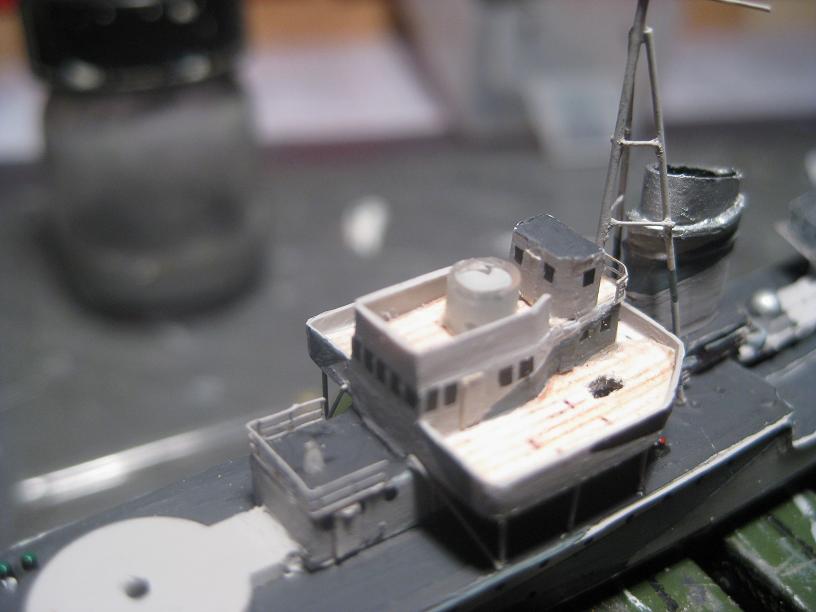

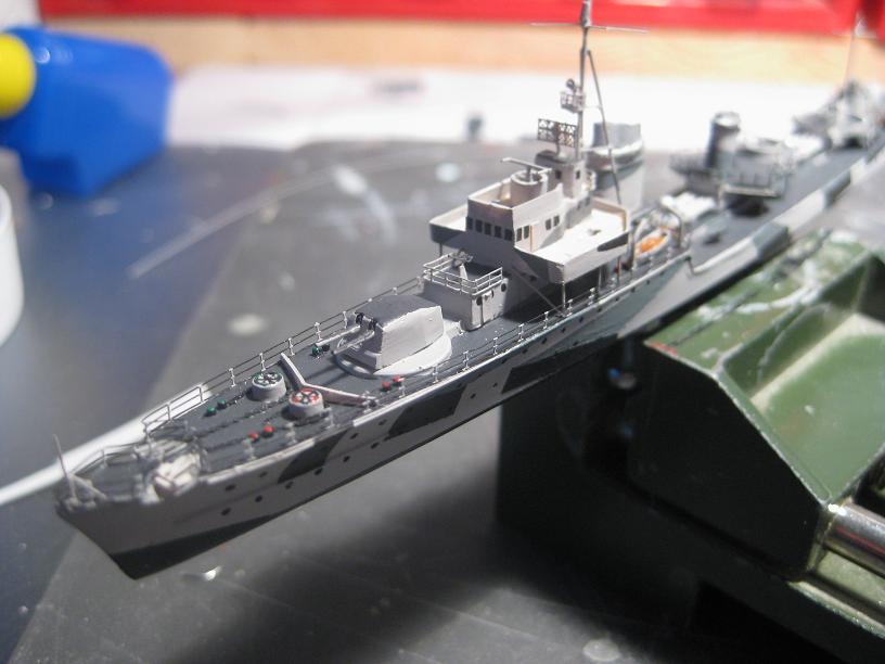

Hier dann mal der heutige Sachstand.
Zunächst einmal wurden die Aufbauten mittschiffs soweit vorbereitet und montiert.
Danach ging es dann an den nächsten Schritt, nämlich die Überarbeitung des vorderen Schornsteins.
Da dort z.B. die Lüfterlamellen fehlen wurden diese aus Papier selbst erstellt und angepasst.
Auch wurde der Schornstein soweit wie möglich ausgehöhlt.
Als nächstes kam der Brückenaufbau an die Reihe.
Dieser wurde grundlegend überarbeitet, da hier nichts passte :rolleyes:
Die "Details" entstanden ebenfalls aus Papier.
Nachdem dann auch der ebenfalls fehlende Wellenbrecher ergänzt wurde stellte sich das Modell so dar:
Nun geht es erstmal, bis auf die Waffen, an die Detaillierung.
Dieses Gefummel macht mir persönlich immer am meisten Spaß :1:
So wurden am vorderen Aufbau die Abstützungen der Nocken und die Ladebäume ergänzt.
Mittschiffs wurden die Torpedorohrsätze mit Kuppeln und Flößen aus meinen Restbeständen versehen.
(Die Flöße müssen noch gepönt werden)
Auch wurden die Ladeschienen für die Torpedos, aus gezogenem Gussast, hinzugefügt.
Da es mir die vordere Schornsteinkappe zerlegt hat :rolleyes: muss ich mir mal überlegen, wie ich da rangehe.
Kommt Zeit, kommt Rat :1:

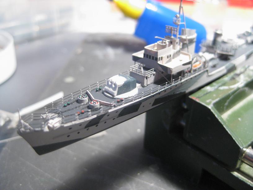

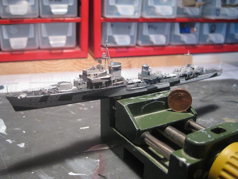

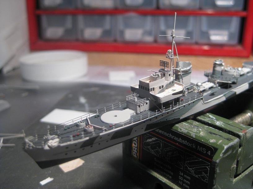

Da wieder Wochenende ist, bin ich auch wieder etwas mit meinem Zerstörer weitergekommen :1:
Hauptsächlich habe ich mich erstmal mit dem ganzen Kleinkram beschäftigt, da mir für die Überarbeitung der Geschütze noch der zündende Gedanke fehlt :8:
Aber kommt Zeit, kommt Rat :1:
Bis dahin gibt es erstmal den aktuellen Stand der Dinge...

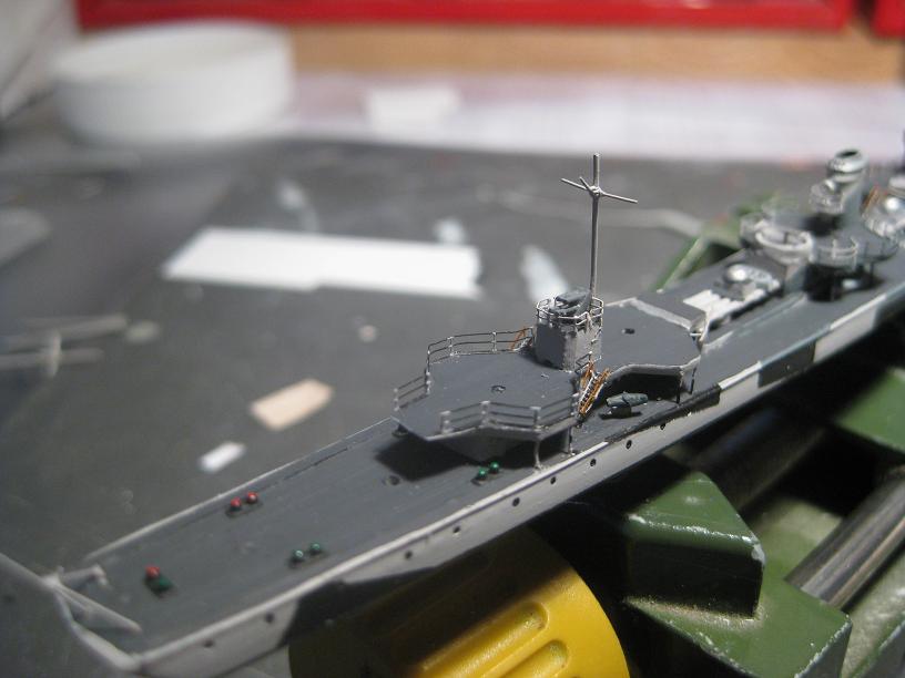

Wie ich ja schon letztes Mal geschrieben hatte, habe ich mir beim ausfräsen die vordere Schornsteinkappe zerlegt :rolleyes:
Das war aber nicht weiter schlimm, da das Bausatzteil nicht wirklich wie das Original aussah.
Also habe ich etwas 0,3mm Sheet zurechtgeschnitten, zurechtgefeilt, zurechtgebogen und zurechtgeklebt und mir somit
eine neue, bessere Kappe gebaut:
Über das fehlende Innenleben beider Schornsteinkappen bin ich auch noch am grübeln, allerdings bin ich auch da
zuversichtlich das mit noch was passendes einfallen wird.
Auch die Bausatzmasten mussten durch Eigenbauten aus Draht ersetzt werden, da die Bausatzteile einfach nur...  naja   sind. :2:
Wie man hier auch sehen kann, habe ich die Öffnung für die Niedergänge zur Brücke ebenfalls geöffnet und soweit für die
Treppen vorbereitet.
Danach bekam dann, zum PE-Einstieg sozusagen, die Back ihre erste Aufwertung mit PE-Teilen aus meiner Grabbelkiste:
Anker, Ankerketten, Reling und 2cm FlaK wurden hinzugefügt, da hierfür im Bausatz nicht wirklich etwas vorgesehen ist.
Der Mittschiffsbereich erhielt ebenfalls eine erste Aufwertung:
Auch wieder erstmal nur Reling und 2cm FlaK aus PE, der E-Messer ist aus Draht und der Scheinwerfer aus der Restkiste.
Die Zerstörer-Insel erhielt ebenfalls einen Eigenbau-Mast, einen Fla-Vierling aus der Restekiste und etwas Reling:
Und so ist der aktuelle Gesamtzustand:

Erstmal habe ich ich dem Leitstand auf der Bücke gewidmet.
Dieser entstand aus einem alten Pinselschutzröhrchen, das ich entsprechend abgelängt und mit Spachtelmasse ausgefüllt habe:
Als nächstes habe ich mich der weiteren Vervollständigung der vorderen Aufbauten gewidmet:
So wurde aus der Grabbelkiste ein FuMO-Gerät gebaut, die Reling wurde gezogen, der E-Messer gefertigt, ebenso die Scheinwerferplattform samt Scheinwerfer.
Im Bereich des Achterdecks wurde, soweit es mit den Resten erstmal möglich war, auf der Zerstörerinsel auch schon mal mit dem Ziehen der Reling begonnen:
Danach konnte, und wollte, ich die Geschütze nicht mehr weiter auf die lange Bank schieben.
Also wurde beherzt zur Spachtelmasse gegriffen und erstmal alles zugespachtelt:
Sheet in verschiedenen Stärken kam ebenfalls reichlich zum Einsatz:
Hier, wie auch auf dem oberen Foto, wurden bereits die Öffnungen für die Geschützrohre vorbereitet:
Zusätzlich wurden noch, nachdem die "Rohlinge" einigermaßen in Form gefeilt waren, die für die 15cm Zerstörer-Lafetten typischen "Ausbuchtungen" auf der Decke ergänzt.
Dann kamen die Rohre und der Anstrich:
Die Rohre wurden aus gezogenem Gussast selbstgefertigt, da ich nix passendes da hatte.
So passen sie wenigstens einigermaßen und sind definitiv besser als die originalen Rohre.
So stellte sich das Modell nach den Arbeiten von oben dar:
Im Anschluss an das Aufstellen der Geschütze wurde dann im Bereich des Hauptdecks und zum Teil auch auf der Zerstörerinsel, die noch fehlende Reling ergänzt:
Wobei dies dann auch der aktuelle Gesamtzustand ist.

Sodala,
wie schon dem Titel zu entnehmen ist:
Fertig.
Es war ein gutes Stückchen Arbeit, das Plastik wenigstens annähernd in die von mir gewünschte Form zu bringen.
Aber schlussendlich hat es dann ja doch geklappt.
Auf dem Achterdeck wurde noch die Winde für die Sperrwaffe hinzugefügt:
Ebenso erhielten die 15cm Lafetten Rettungsflöße im Eigenbau.
Diese verteilen sich dann auch über das gesamte Modell.
Mittschiffs wurden dann noch die fehlenden 3,7cm Zwillinge fertiggestellt:
Auch erhielt der achtere Scheinwerferstand eine Weißleimpersenning.
Und im Bereich der vorderen Aufbauten noch die abschließenden Arbeiten erledigt.
