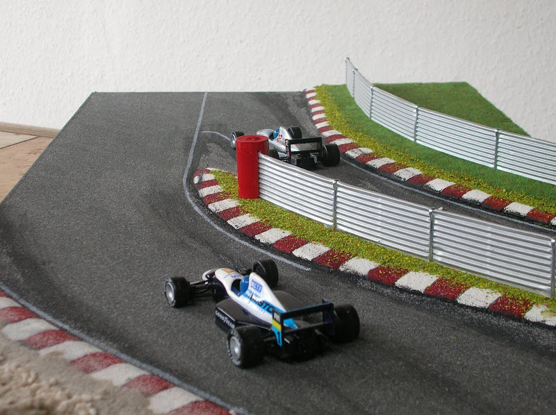

hier ein Bild von dem Finish:
man kann im 2 Schritt auf dieselbe Art noch "Flickstellen" auftragen, um ein etwas interressanteres Asphaltbild zu bekommen, das lockert das alles noch ein wenig auf.
wenn man ne graue Grundfarbe benutzt, und dann als letzte schicht nach der Trockungszeit noch eine Farbschicht über die bestreuten Flächen streicht lassen sich sehr gute verputze Wände darstellen.
Auf eure Meihnungen zu meiner Methode bin ich sehr gespannt.

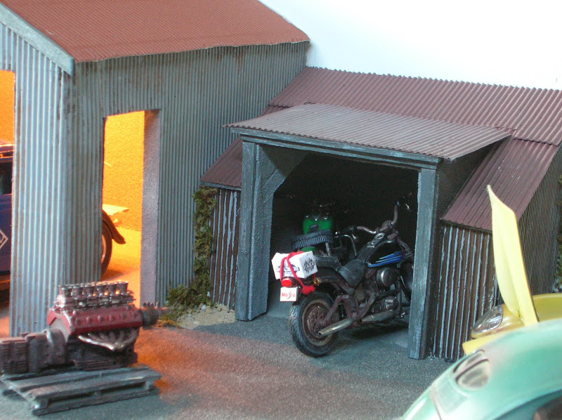

Anwendungsbeispiel - eine Base für größeren Maßstab...
Der Asphalt besteht aus dem groben, Bordstein und Mauer sind mit dem feinen Streu behandelt. Grundaufbau aus Pappelsperrholz, Kiefernleisten und ein wenig Pappe. Statt in Farbe einzustreuen habe ich mit verdünntem Weißleim gestrichen und eingestreut, nach Trocknung nochmal mit stärker verdünnten Weißleim übergestrichen (Fixierung). Der Rest ist Farbe...
Im Detail:
Komplett:

Das Ergebnis deines Versuches gefällt mir optisch sehr gut. Ich finde nur, in deiner Weißleim -Variante wirkt das ganze in der Struktur eher wie feiner Schotter, die Oberfläche sieht mir für Asphalt etwas zu grobporig aus. Durch verwenden einer dicken Lackfarbe werden die zwischenräume besser ausgefüllt und man spart sich das anchließende bemalen :-)
aber trotzdem finde ich dein Diorama  sehr gelungen :-)

Das liegt nicht am Weißleim (der sorgt übrigens für eine bombige Haftung des Streus), sondern an dem groben "Recyclingstreu" - wie auf dem Bild zu sehen, ist der Filterinhalt um ein Vielfaches gröber als der Sand...

Hey, ich erkenn sogar die rennstrecke oben aus Bild 1. Das iss doch Silverstone...  ;)

ja, Silverstone hätte es sein können, die Idee zu dem Diorama Rennstrecke in 1:43 hatte aufgrund des Online-Rennspiels Life for Speed.... auf jeden Fall fand ich die Boxen-Ausfahrt würde ein interessantes Dio abgeben.
