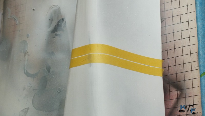

so langsam geht es los und ich bereite mir schon einmal vor.
Wie soll es anders sein hab ich gleich zu beginn fragen.
Am Rumpf werden die Sprossen abgeschliffen und durch Ätzteile ersetzt. Für mich sieht es so aus als würde ein teil der Wasserlinie dort ran kommen.
Wenn die Sprossen einmal geklebt sind gibt es ja nichts mit abkleben.
Soll ich erst lackieren und danach die Sprossen anbringen um diese danach mit einem Pinsel zu streichen oder übersehe ich wieder einmal den einfachen weg?

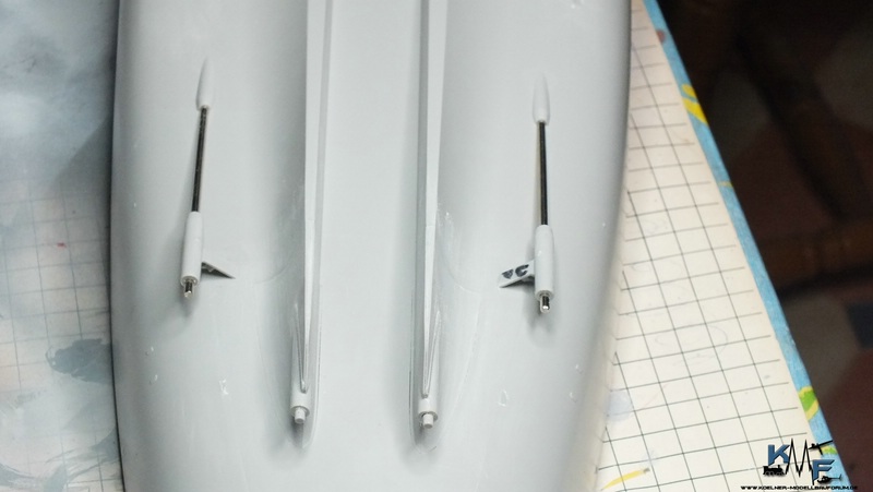

der Startschuss ist gefallen und wie soll es anders sein, habe ich mit dem Rumpf angefangen.
Anders als bei der Bismarck musste ich hier ordentlich dran arbeiten. Eine menge Grad der überstand und weg geschliffen werden musste.
Auch anders als bei der Bismarck, ist der Rumpf hier nicht aus einem Guss sondern diesmal aus 3 teilen.
Der Schiffsbug wurde hier zweigeteilt.
Stehen soll der Rumpf auf zwei Messingsäulen. Nach wochenlanger suche im
Internet und Baumärkten hab ich aufgegeben und mir die Teuren Pontos-säülen in Japan gekauft.
Dazu hab ich erstmal zwei 5mm löschen in den Rumpf gebohrt.
Im Rumpf wurden noch 3 Stege eingeklebt.

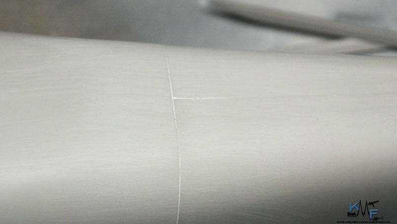

Tja weit bin ich nicht gekommen.
Der Schiffbug bringt dieses mal eine menge Schleifarbeit mit und ich brauche dringend gröberes Papier, das ist mal sicher.

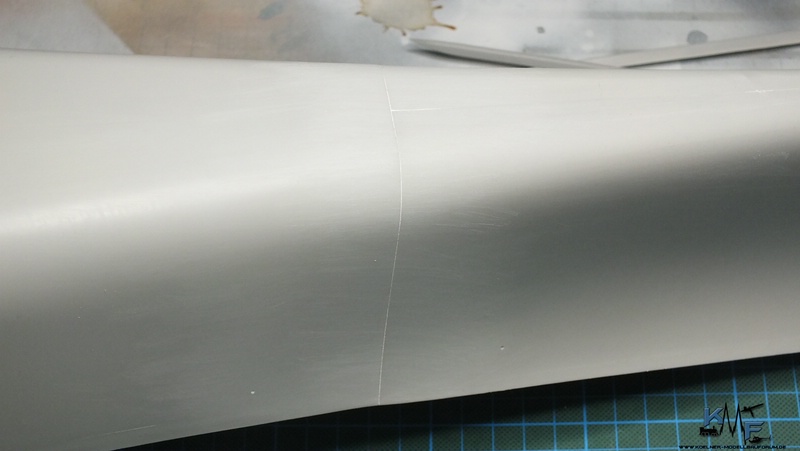

Auf den ersten Bildern seht ihr meine ersten Schleifversuche am Rumpf. Anfänglich war ich auch zufrieden und dachte das würde reichen.
Leider stellte sich das Gegenteil heraus was ich beim Grundieren feststellte.
Das muß noch alles an den Rumpf bevor ich Grundiere.
Wie ober ja schon angesprochen das das Schleifen alleine nicht gereicht. Also her mit dem Spachtel und los gehts.
Das Ergebnis nach Spachteln und Schleifen.
