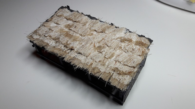

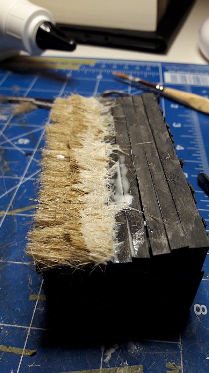

Dieses Update wird etwas kürzer, denn eigentlich geht es hier nur um die Eindeckung des Pferdestalls.
Ich habe das Für und Wider einer Schindelabdeckung und einer Stroheindeckung für mich abgewogen und finde beides sinnvoll und nachvollziehbar. Aber dann ist mir eingefallen, dass ich mir ja haufenweise Dichthanf (nein, der ist nicht zum Rauchen!) bestellt habe, der beim Reetdach ja nun nicht zum Einsatz kam. Also werde ich ihn für eine, zugegebenermaßen sehr rustikale, Eindeckung verwenden.
Zur Vorgehensweise: Ich habe den Hanf in ca. gleichlange „Strähnen“ geschnitten und in Reihen auf das Dach geklebt. Darstellen wollte ich ein mit Stroh belegtes Dach und kein enggestuftes, verdichtetes Reetdach.
Nachdem ich das Dach fertig belegt habe, hab ich den Hanf mit stark verdünntem Holzleim getränkt, um zu verhindern, dass die Halme verschwinden. Das sah echt etwas unglücklich aus.

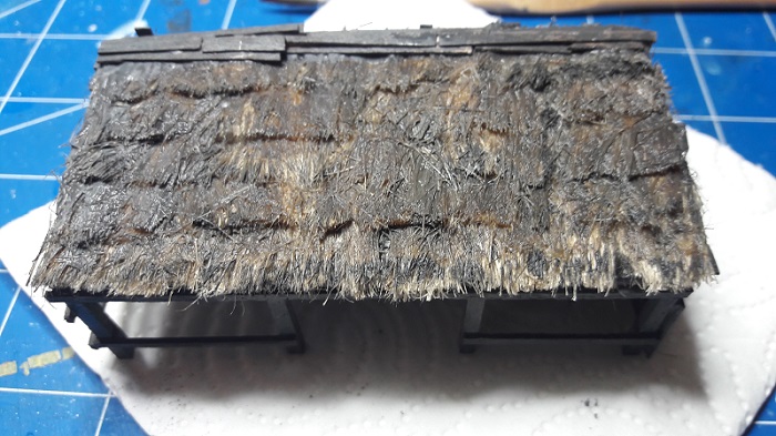

Den oberen Abschluss habe ich mit Holzbrettern belegt.
Dann habe ich das getrocknete Dach mit einem dunklen Washing versehen, weil mir das originale Beige zu neu aussah. Mein Dach soll alt und rottig sein. Spätestens jetzt hat es mich echt gegruselt.

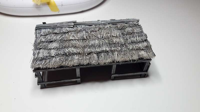

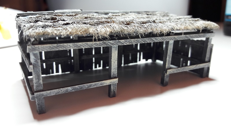

Heute habe ich dann das Stroh und die Wände mit einem sehr hellen Beige und die Wände zusätzlich mit einem hellen Grau aufgehellt.
Im weiteren Baufortschritt werde ich da noch mit etwas grün beigehen. Das kommt aber erst, wenn die Gebäude an ihrem Platz sind und ich weiß, wo Bäume stehen werden.
Und so sieht der Stall jetzt aus:

Jetzt noch Moosbatzen drauf und du hast einen Gewinner.
wefalck
  • Beiträge: 1022
  • panta rhei - Alles fließt (Heraklit)
    • Maritima & Mechanika
Re: Diorama "Bargteheide 1348" -Haus 1: Der Krug
« Antwort #103 am: 25. September 2017, 21:23:35 »
In der Tat sehr überzeugend  :P
  • Beiträge: 3549
« Antwort #104 am: 25. September 2017, 22:48:29 »
Mit einfachen Mitteln hast Du hier gezaubert, Klasse :P
