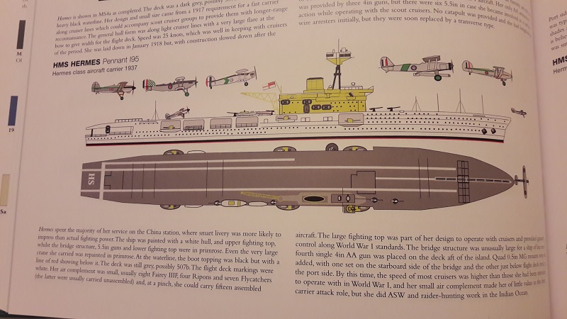

Viel besser gefällt mir da ein Foto, dass ich Buch „British and Commonwealth Warship Camouflage of WWII (Vol. 2: Battleships and Aircraft Carrier)“ von Malcolm Wright gesehen habe:
Quelle: „British and Commonwealth Warship Camouflage of WWII (Vol. 2: Battleships and Aircraft Carrier)“ von Malcolm Wright
Dieses Bild zeigt ein (hoffentlich gut recherchiertes) Anstrichschema der HMS Hermes im Fernen Osten („China Station“). Und genau diese Version will ich bauen.

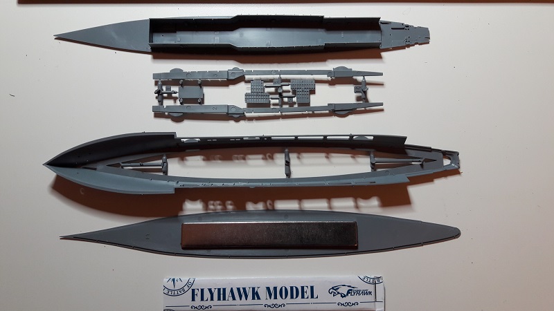

Das sind die ersten zu verbauenden Teile:
Die ersten Schritte sind auch schon gemacht und der erste Eindruck (Passt alles super ist aber unglaublich filigran und zerbrechlich“ bewahrheitet sich.

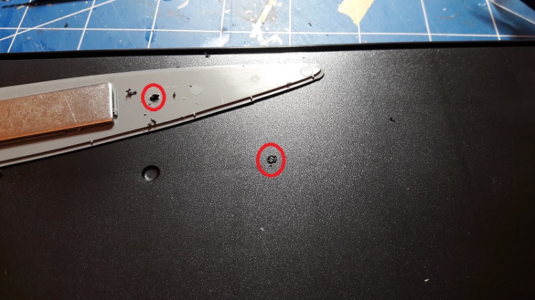

Da ich die HMS Hermes in einem Trumpeter Display Case darstellen möchte, galt es zunächst Löcher in die Wasserlinienplatte und die Grundlatte der Plastikkiste zu bohren und Schrauben mit Sekundenkleber in die Wasserlinienplatte zu fixieren.
Das Gewicht habe ich gleich mit eingeklebt, obwohl das nicht wirklich erforderlich ist.

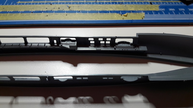

Beim Zusammenbau des Rumpfes und Hangars ist unbedingt auf die Reihenfolge des Einbaus zu achten. Hierfür gibt es in der Bauanleitung einen Link zur  Flyhawk-Homepage, wo die Reihenfolge erläutert wird. Hier sind die einzelnen Baustufen:

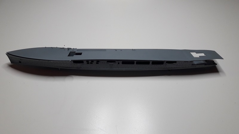

Und so sieht die Hermes im Moment aus. Ich habe das Flugdeck mal probeweise aufgesetzt. Um zu zeigen wie klein der Träger tatsächlich ist, habe ich mal ein 50 Cent-Stück danebengelegt.

@Darklighter: Das mit den Schrauben in der Wasserlinienplatte an Stelle von Muttern hat ein paar Vorteile.
Grundsätzlich dient das Verschrauben dazu, das Modell bombensicher mit der Grundplatte zu verbinden. Das ist gut, wenn man das Modell irgendwann mal verkaufen und verschicken will. Ich traue keiner Klebeverbindung.... :rolleyes:
Man kann in die Wasserlinienplatte ein Loch bohrt und über diesem Loch eine Mutter einsetzen. Das birgt für meinen Geschmack aber zwei Gefahren.
1. Kann es sein, dass sich bei einer nicht ausreichenden Klebeverbindung zwischen Mutter und Schiff die Mutter löst und im Rumpf verschwindet. Das ist natürlich besonders klasse, wenn das Schiff schon fertig ist. (Woher ich das weiß, Fragt nicht.... :pffft:) Wenn sich nun aber die Schraube oben in der Wasserlinienplatte befindet und sich die Klebenaht löst, ist es immer noch möglich, das Schiff über den Schraubenkopf zu halten. Dass eine Schraube verschwindet kann ist eher unwahrscheinlich und kann auch durch ein Stück Kunststoff verhindert werden, das den Schraubenkopf im Rumpf fixiert.
2. Selbst wenn die Mutter hält kann es sein, dass ein Dödel die Schraube so tief in den Rumpf schraubt (soll ja halten!) Dass die Schraube das Deck nach oben drückt.....Ja, auch das ist mir schon passiert.
Und zu guter Letzt bietet die Schraube einen tollen Haltepunkt des Modells beim Lackieren. Alternativ, und das habe ich bei einem anderen Modell gemacht, kann man das Modell provisorisch auf eine Montageplatte schrauben. Ich suche da mal ein Foto raus....
Und Walter: Mit dem dem Filigranen sagst Du was. Ich hab glaube ich noch nie so fitzelige Spritzgußteile verbaut.  8o
Aber dazu gibt es im nächsten Update mehr...
