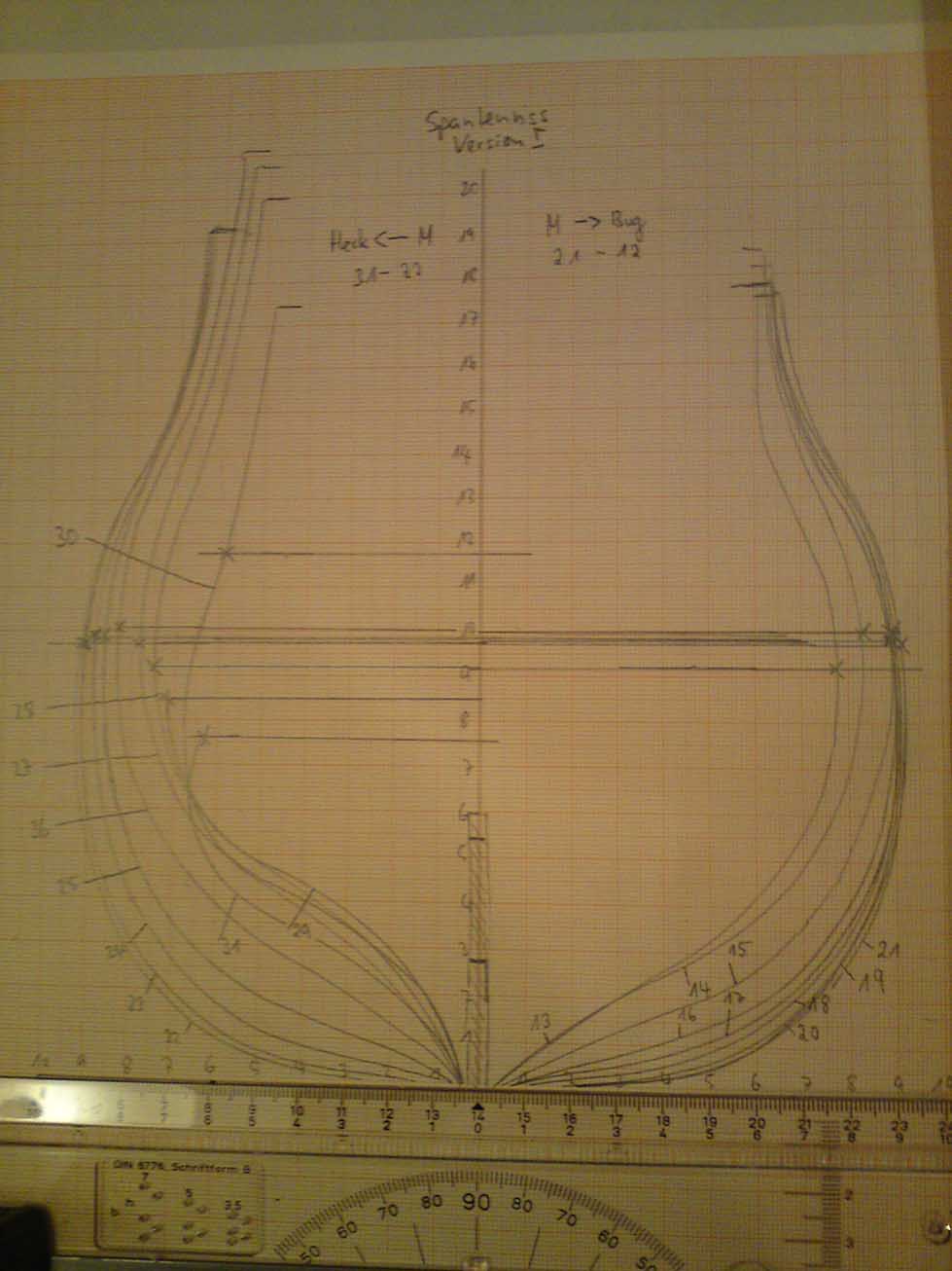

Übrigens, bevor die Spanten fest eingebaut werden, werde ich sie auf Papier nachzeichnen - vielleicht kann man die Form der Spanten mal für einen reinen Scratchbau verwenden :)
Auch die Böden der Geschützdecks möchte ich gerne verstärken, sprich unterfüttern. Im Mittelteil der Decks gedenke ich ein paar Säulen einzusetzen. Außerdem soll das Ankertau später auch über das Batteriedeck verlaufen. Ich habe auch schon einen Gedanken ans aufbugen der Decks verschwendet. Aber das hebe ich mir vielleicht für die "sichtbaren" Schiffsdecks auf.
Das sind so die kleinen Aufwertungen und Stabilisierungsmaßnahmen, die ich eigentlich fest eingeplant habe. Am liebsten würde ich auch das Innenleben des Schiffes darstellen. Aber da der Umbau bis zum Jahr 1803 vollzogen sein soll, könnte das ne knappe Geschichte werden... ;)

Spaß beiseite, ich habe auch vor, zwischen den Spanten eine "Unterhaut" aus Balsaholz aufzubringen, sozusagen als Unterbeplankung. Ich glaube, damit haben wir einerseits mehr Stabilität, andererseits ist es dann für die eigentliche Beplankung einfacher. Das habe ich bei einem anderen Schiffchen auch schon gemacht und war von mir selbst begeistert  :O! Die Zwischendecks werde ich nicht verstärken, die haben nach meiner Auffassung genügend Auflagefläche, da passiert nix. Aber wer weiß, vielleicht willst Du ja die Bewaffnung verstärken?  X( Oder Du baust eine Panzerzelle für Herrn Nelson, damit er sich nicht von einem simplen Scharfschützen meiner Armee erschießen läßt?  :5:
Spanten und Kiel habe ich auf meinen Scanner gepackt und eingescannt, man weiß ja nie. Vielleicht ist das ja mal die Basis für die Victory von 1765?  :7: Paßungenauigkeiten hatte ich bisher nicht, aber das wird sicher noch kommen.

So greife ich doch zu einer festen Schreibunterlage und nehme mir Spant für Spant vor:
Zunächst versuche ich die Formen von 4-5 Spanten auf das Papier zu übertragen.
Verzeiht die Teils wackeligen Bilder – der königliche Hofzeichner hat leider nach dem Sonntagsgottesdienst zu tief ins Glas geschaut:
Auf diese Weise habe ich mich langsam dem Spantenriss angenähert und diesen dann gezeichnet – links vom Strich befinden sich die Spanten von der Mitte zum Heck und rechts die Spantenlinien von der Mitte zum Bug - einzig Spant Nr. 12 fehlt rechter Hand - da an diesem, wie oben zu sehen, noch gearbeitet wird:
Danach habe ich zum Spantenriss von Mr. Longridge gegriffen:
Diesen anschließend meiner Zeichnung gegenüber gelegt:
Der Riss von Mr. Longridge ist leider nicht ganz maßstäblich. Ich muss den Zeichner noch einmal anweisen, diese noch einmal etwas zu vergrößern. Auch habe ich mich bei den Spanten Nr. 29 -31 geirrt und müsste die in meiner Zeichnung ein wenig höher ansetzen.
Aber leider sieht man mit dem bloßen Auge schon, dass der Spantenriss von Mr. Longridge bedeutend bauchiger daherkommt, als auf meiner Skizze. Selbst, wenn man noch ein wenig Toleranz durch die Bleistiftlinie hat und die Korrektur der drei Spanten mit einbezieht. Wirkt doch Mr. Longridge´s Version auf den ersten Blick schon glaubwürdiger.
Ich werde meine Zeichnung aber noch einmal erneuern und vielleicht eine noch feinere Feder verwenden, eventuell auch verschiedene Farben, um alle Spanten besser unterscheiden zu können. Außerdem muss ich noch vergleichen, wo Mr. Longridge´s Spanten auf dem Plan ansetzen und ob dies identisch mit meiner Version ist. Außerdem möchte ich jeden einzelnen Spant noch einmal auf Papier bannen, sollte nämlich u. U. ein Nachbau von Nöten sein. Diesen betrifft aktuell vor allem Spant Nr. 30. Mal sehen ob sich noch geeignetes Holz dafür finden lässt. Die Ulmenwälder zwischen Chatham, Rochester und Gillingham sind doch schon arg gelichtet. Die Venezianer und die Rebellen in Nordamerika sollen angeblich Pappelholz für ihre Schiffe verwenden. Ich verzage mich diesem Holz allerdings und greife lieber zu Bewährtem.

Oh Mann, das sind ja unglaubliche Unterschiede! Ich hoffe nur, daß Du Deinen Spantenriß mit ein paar Litern Ale (oder vielleicht auch Krombacher) im Bauch gemacht hast. Da liegen ja Welten zwischen!
Wenn sich das bestätigen würde, stehen wir ja wieder vor der Frage, was wir hier eigentlich bauen? Hm, ein Segelschiff? Ich bleibe gespannt und fürchte eine unruhige Nacht...

ZitatOh Mann, das sind ja unglaubliche Unterschiede! Ich hoffe nur, daß Du Deinen Spantenriß mit ein paar Litern Ale (oder vielleicht auch Krombacher) im Bauch gemacht hast. Da liegen ja Welten zwischen!
ich hätte mir vorher vielleicht den hier genehmigen sollen: http://www.whisky.de/tws/product_info.php?info=p12859_ - habe aber doch leider recht nüchtern gezeichnet und es sogar mehrmals verglichen. Wie gesagt, kleine Abweichungen will ich nicht auschließen, aber es ist doch schon recht offensichtlich. Ich versuche bis zum Wochenende eine noch genauere Zeichnung anzufertigen und auch den Longridge etwas größer zu skalieren. Aber vielleicht ist dieser ja auch ungenau - er ist immerhin aktuell nur meine einzige Vergleichsmöglichkeit - aber es soll ja auch Menschen geben, die noch an den Weihnachtsmann glauben...  :6:
ZitatWenn sich das bestätigen würde, stehen wir ja wieder vor der Frage, was wir hier eigentlich bauen? Hm, ein Segelschiff? Ich bleibe gespannt und fürchte eine unruhige Nacht...
als Segelschiff kann man es gewiss am Ende bezeichnen ;) Den größten Fehler den man machen kann, ist es hier mit einem Anspruch von 100%iger historischer Korrektheit heranzugehen. Diesen Anspruch hat diese Sammelserie nicht und das war ja schon sehr früh, mehr als deutlich klar. Ich glaube wenn es am Ende zu 30-50% reicht, ist diese Sammelserie schon besser als erwartet. Deswegen bin ich da eigentlich ganz entspannt - es macht aber Spaß der einen oder anderen Ungenauigkeit hinterher zu jagen :) Von daher, nicht verzagen - einfach weiterbauen und mal sehen was sich so verbessern lässt...  :6:
