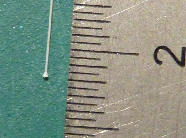

Für die Verspannung gibt es x Varianten - die einen bevorzugen Fischersehne, die sie in Sacklöcher kleben, andere nehmen unsichtbaren Nähgarn, bei der Camel habe ich mit Fischersehne und "Spannschlösser" aus Kupferdraht gearbeitet... hier habe ich gezogenen Gussast verwendet, den ich in Sacklöcher geklebt habe. Kleiner Tip: das Ende kurz (!) an die Halogenbirne halten, und schon zieht sich der Kunststoff zusammen, und bildet einen kleinen Knubbel. Dieser vergrössert die Klebefläche ungemein, so dass es viel besser hält. Das Bild zeigt ein solches Ende.
Das nächste Bild zeigt die eine Tragfläche, die komplett verspannt ist. 6 Verspannungen pro Flügel ist machbar. Wo nötig wurden die Gussäste vorsichtig mit einem glühenden Zahnstocher gespannt, wobei ich diese Arbeit hasse, weil es auch mal schief gehen kann... Holz anfassen, dass es weiterhin funktioniert, ohne die Verspannung durchzuschmoren.

..die Idee mit der Halogenlampe ist ja klasse...
So ähnlich stelle ich Hebelknäufe her.. nur das ich meist meine Zigarette dafür nehme... aber ne Halogenlampe geht auch.... nur nicht gegenkommen  :D
