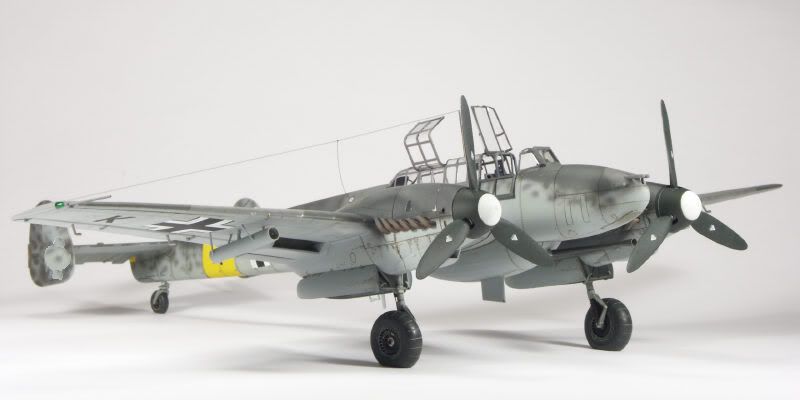

Ich wollte schon immer mal eine Bf 110 mit der 3,7 cm Bordkanone bauen, wie sie als Pulkzerstörer von den Zerstörergeschwadern der deutschen Luftwaffe recht umfangreich in der Reichverteidigung zur Bekämpfung der allierten Bomberverbände zum Einsatz gekommen sind. Der Bausatz der Bf 110 G-2 von eduard bot dafür endlich die Gelegenheit, lieferte auch eine sehr gute Basis und sogar für diese Version passende Decals. Es handelte sich dabei um die M8+KM der 4./ZG76, die im Frühjahr 1944 in Prag stationiert war.
Bei dieser Maschine handelte es sich konkret um eine Bf 110 G-2/R1, was eduard auch richtig angibt, dabei allerdings einige wichtige Merkmale dieser Version im Bausatz leider nicht berücksichtigt. Das betrifft vor allem das Munitionsmagazin samt Patronenlagerung für die 3,7 cm BK im mittleren Cockpit sowie den Einbau des Tanks einer GM-1 Anlage zur Steigerung der Triebwerkleistung im hinteren Cockpit. Dies habe ich daher ergänzt, wobei ich mich bezüglich des Aussehens und der Lage des Tank nur auf Texthinweise abstützen konnte. Fotos habe ich davon leider keiner keine gefunden.
Das Mittelteil des Tanks eines 1:48er Revell-Eurofighters bildete die Basis für den Tank der GM-1 Anlage. Das vor dem Funkersitz liegende Kanonenmagazin baute ich aus Rundprofilenund Plastikstreifen auf.
Eingebaut sieht das Ganze so aus.

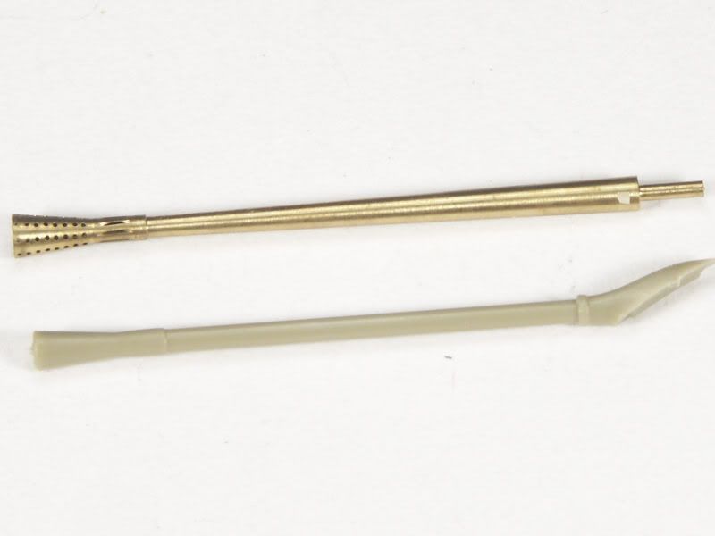

Das Rohr der 3,7 cm BK ersetzte ich durch ein Messingteil von Schatton.
Auf dem Mittelteil der Kanzel befand sich zudem eine Beule, die dort bei einer G-2 nicht hingehört. Ich habe daher das Mittelteil einer Kanzel aus dem Bausatz der Bf 110 E von eduard verwendet.
Weiter Änderungen waren u.a. ausgeschnittene und abgesenkte Höhenruder, ausgefahrene Vorflügel (Quickboost), Resinauspuffhutzen (Quickboost), korrekte Räder (Aerocast), die Doppelraketenwerfer unter den Tragflächen wurden wie beim Vorbild in Einzelrohre umgeändert und die Bausatzpropeller (zu breite Blätter) gegen die der Revell Bf 110 G ausgetauscht. Hier nun ein paar Bilder des fertigen Modells. Lackiert wurde es mit Gunze-Farben.

Ein sehr schönes Modell :P.
Mich irritieren nur die vier MG's. Soweit ich weis, wurden sie zwar teilweise ausgebaut, aber nicht durch graue Stangen ersetzt 8). Hast Du übersehen, sie anzumalen?
Hallo Heinz,
berechtigte Anmerkung, aber das war durchaus Absicht, wenn auch ein wenig spekulativ.
Ich hatte bei dem Modell bereits die Bugbewaffnung komplett eingebaut und bemalt, mich aber nach dem Studium verschiedener Quellen dazu entschieden alles wieder zu entfernen. Hintergrund meiner Überlegungen war in der Tat der Umstand, dass bei einigen G-2/R1 die Bugbewaffnung aus Gewichtsgründen ausgebaut wurde. Bei den "Stangen" handelt es sich allerdings um Überrohre, die fester Bestandteil der Waffenschachtabdeckung waren und offenbar zum Schutz der MG-Rohre dienten. Das kann man auch auf vielen Fotos später Bf 110 so erkennen. Wenn die Bugbewaffnung ausgebaut war, verblieben diese Rohre also an der Abdeckungen und wurden - zumindest kann man das wiederum auf einigen Fotos erkennen - vorne verschlossen. So habe ich es dann auch bei meinem Modell dargestellt. Wie gesagt ist das jedoch spekulativ, da ich nicht sagen kann, ob das konkret auch auf die M8+KM zutrifft, da mir von dieser Maschine nur eine und noch dazu schlechte Flugaufnahme bekannt ist.

Sehr schön sind die Modifikationen der Inneneinrichtung geworden. Sie geben dem Modell erst den Charakter des Pulkzerstörers. Bedenkt man all die Gewichte der zusätzlichen Ausstattung, wird schnell klar, wie träge dieses Flugzeug damals gewesen sein mußte - und was für eine leichte Beute für gegnerische Jäger ...
