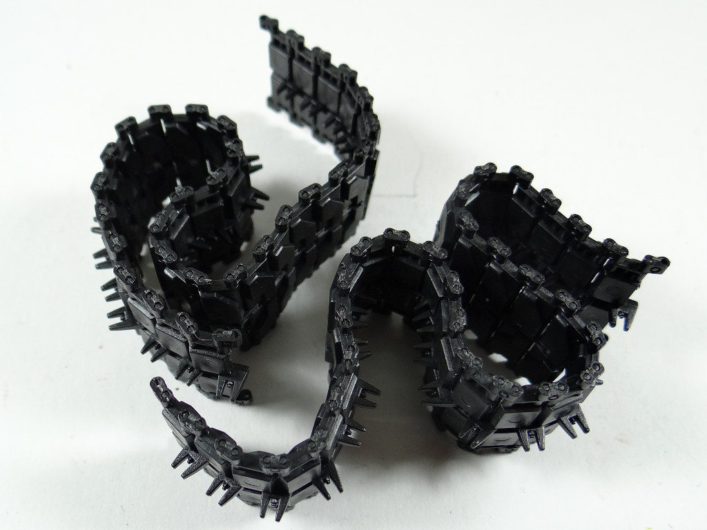

Die Kette hat zwar auf der Innenseite jede Menge Auswerfermarker. Diese sollten sich aber recht gut beseitigen lassen.
Dafür ist die Kette aber schön beweglich. Auf die Verwendung der Ketten bin ich sehr gespannt. Bei allen Fahrzeugen der Familie ist keinerlei Durchhang bei den Ketten erkennbar. Somit sind Friuls ausnahmsweise mal nicht die Beste Wahl

Zu den Ketten gleich mal ne kleine Anmerkung: Die passen nicht hundertprozentig in die Zahnkränze. Du wirst sie also mit der Rundfeile etwas bearbeiten müssen.
