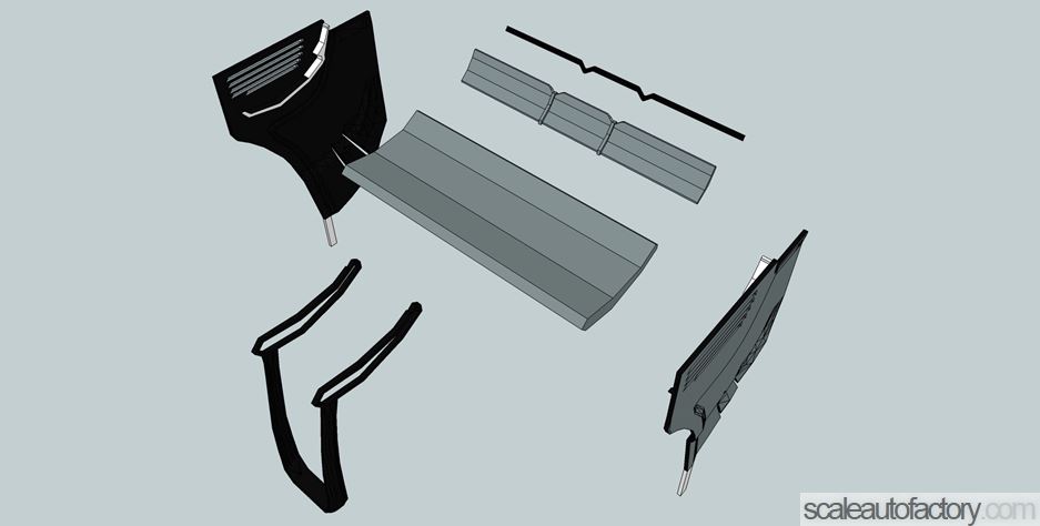

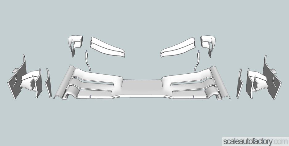

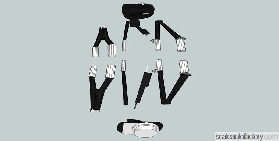

Die meisten Teile sind jetzt 3D-Drucktauglich.
Die meisten Baugruppen habe ich in einzelne Teile zerlegt, damit passe ich das Druckfile dem Bauraum der Drucker bei Shapeways an.
Der Bauraum ist festgelegt mit 450x450x450mm, je mehr ich den Raum ausfülle um so preiswerter wird der Druck. Das ist seit dem neuen Preismodell von shapeways so.
Vorher war es egal, wieviel Platz es belegt hat, da wurde nur der Materialpreis berechnet, seit Anfang Oktober wird auch der Bauraum und die Bedienerzeit mit in den Preis eingerechnet,
was bei wenig Bauraumauslastung teuerer wird. Also, kurzerhand den Body, die Flügel und die Aufhängungen entsprechend zerlegt:
Als nächstes die restlichen Teile wie Unterboden und Cockpit.
Dann müssen alle Teile per "Gußast" zu einem Teil verbunden werden, da sonst die Bauteilpauschale von shapeways zuschlägt.
Die Decal sind auch schonmal auf das Modell tapeziert:

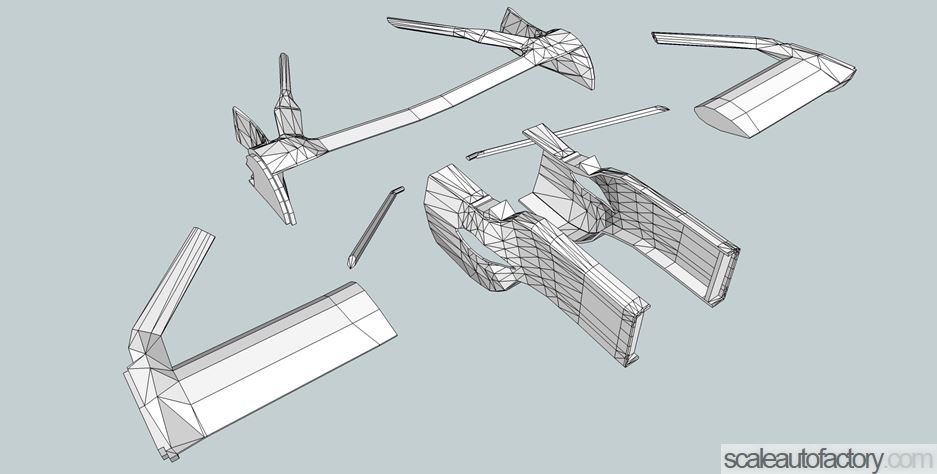

Da ich die Teile zerlegt habe, damit sie in den Bauraum von shapeways passen, waren ein paar Detailänderungen notwendig:
An entsprechenden Stellen habe ich 'Passstifte' angebracht, die Aufteilung des Monocoques und der Motorhaube wurde angepasst, die Haube 'schnappt' jetzt am Monocoque ein.
Die Vorderrad-Aufhängung wurde angepasst, damit ich sie später mit dem Monocoque verschrauben kann:
Die Nase erhielt entsprechende Zapfen, damit sie im Monocoque einrasten kann - das gefällt mir nicht so richtig, ich werde die im Original vorhandenen Befestigungspunkte verwenden, dann kann ich die Nase da verschrauben.
Auch die Hinterachse erhielt Befestigungspunkte zum Verschrauben, die hintere Schraube verdeckt später der Heckflügelhalter

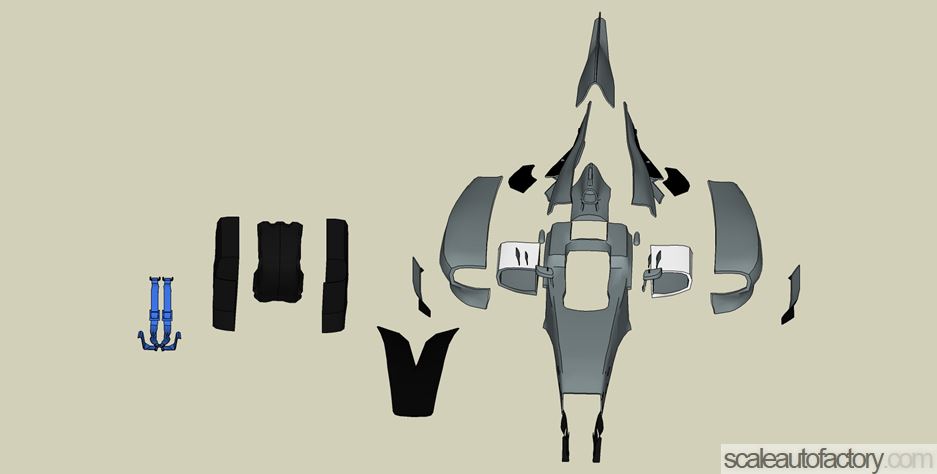

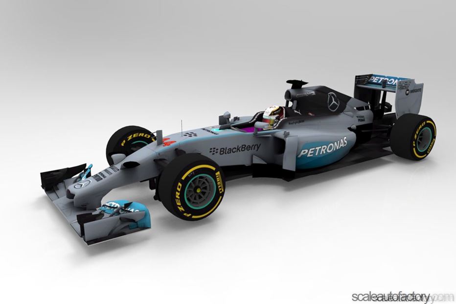

So, das Design steht - alle Teile sind fertig:
Nun geht es an das "Sprue"-Bauen, das heißt die Einzelteile so anzuordnen, das sie mittels Hilfsverbinder als ein Teil bei shapeways gedruckt werden können...
