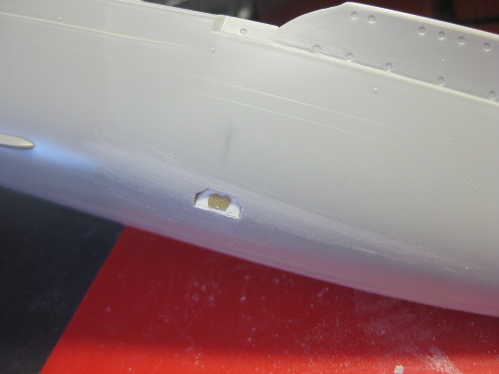

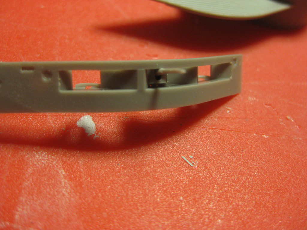

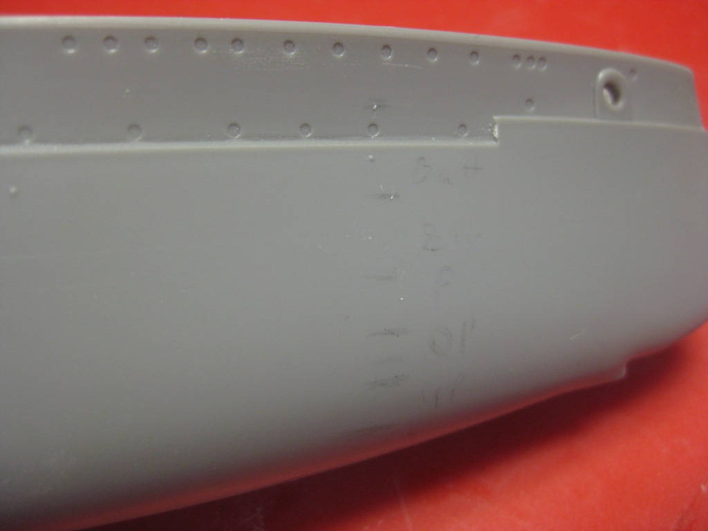

Für den ersten Schritt habe ich mir nach den Plänen von Koop/Schmolke die Decks ausgemessen und markiert.

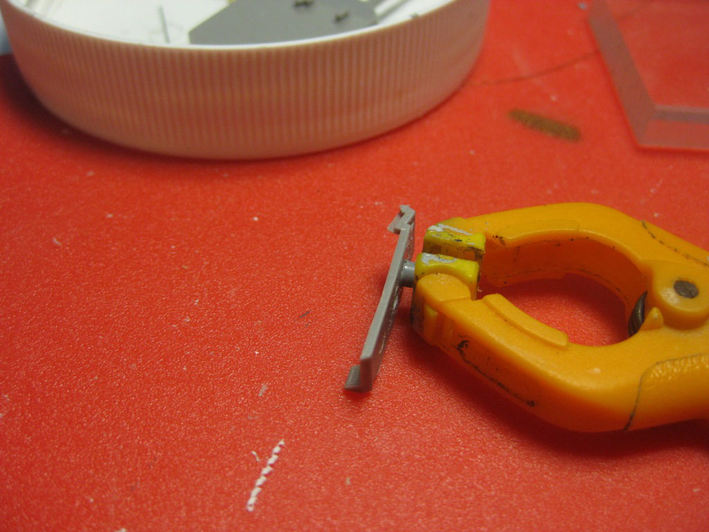

Dies dient mir dazu die Öffnungen für die 4 Breitseitstorpedorohre, die ICM weggelassen hat, zu ergänzen.
Gerichtet habe ich mich dabei nach Aufnahmen von S.M.S. Oldenburg.
Die gehört zwar zu einer anderen Klasse, aber ich gehe mal davon aus, dass nicht jedes mal das Rad neue erfunden worden ist.
Hinter diesen Klappen verbergen sich nicht nur die Torpedorohre sondern auch die dazugehörige Ladeeinrichtung.

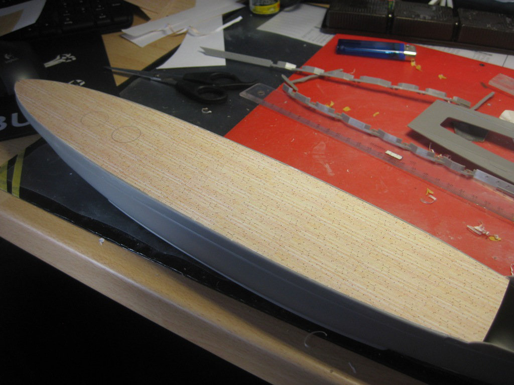

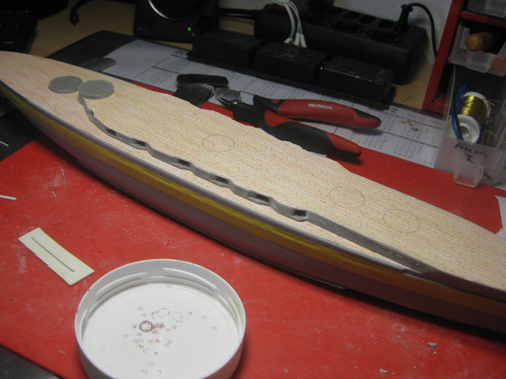

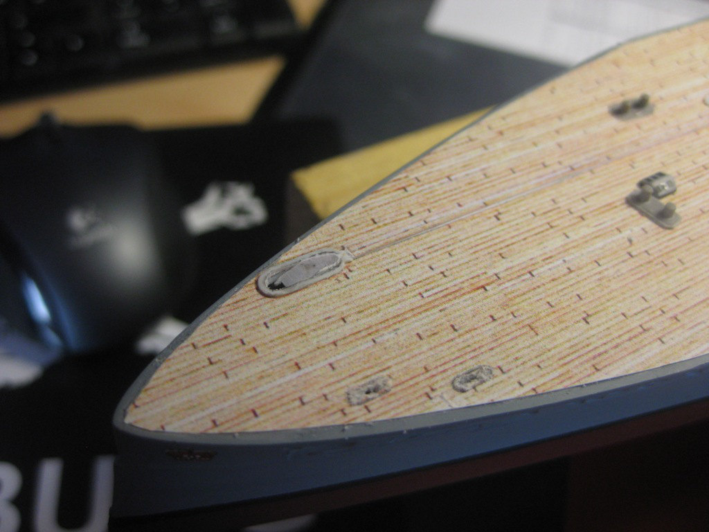

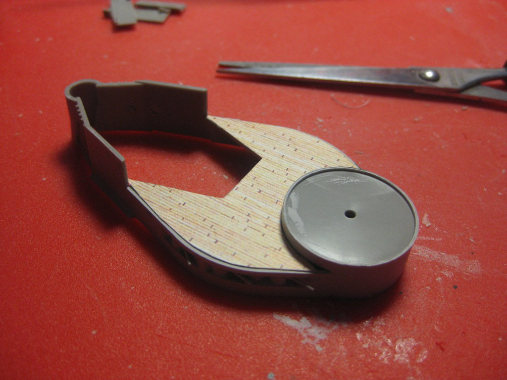

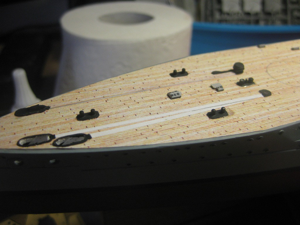

Danach kam das Deck:

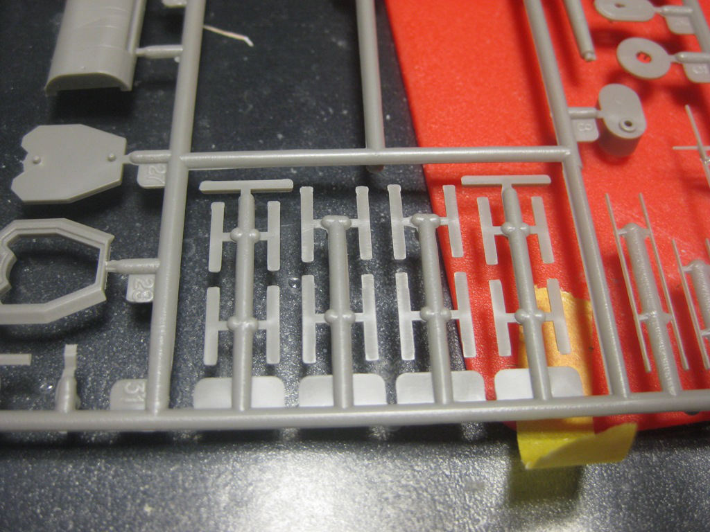

Dem einen oder anderen ist vielleicht schon aufgefallen das ICM die Bausätze mittlerweile auch in grau spritz und nicht mehr in weiß.

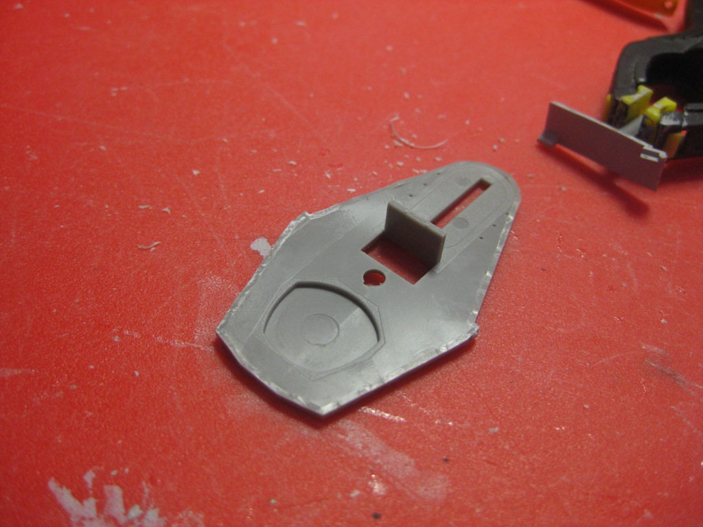

Das weiße Deck ist ein Eigenbau, den ich mit meinem selbstgemachten Holzdeck beplanken werde.

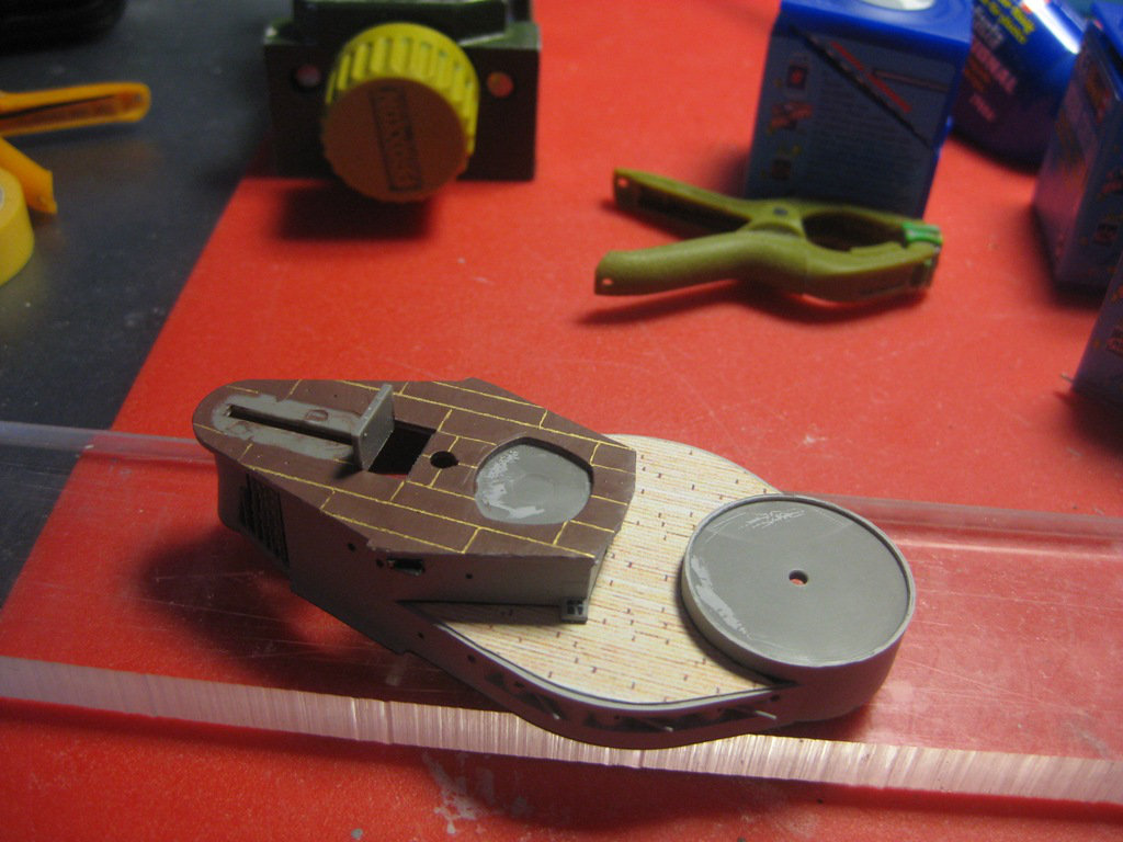

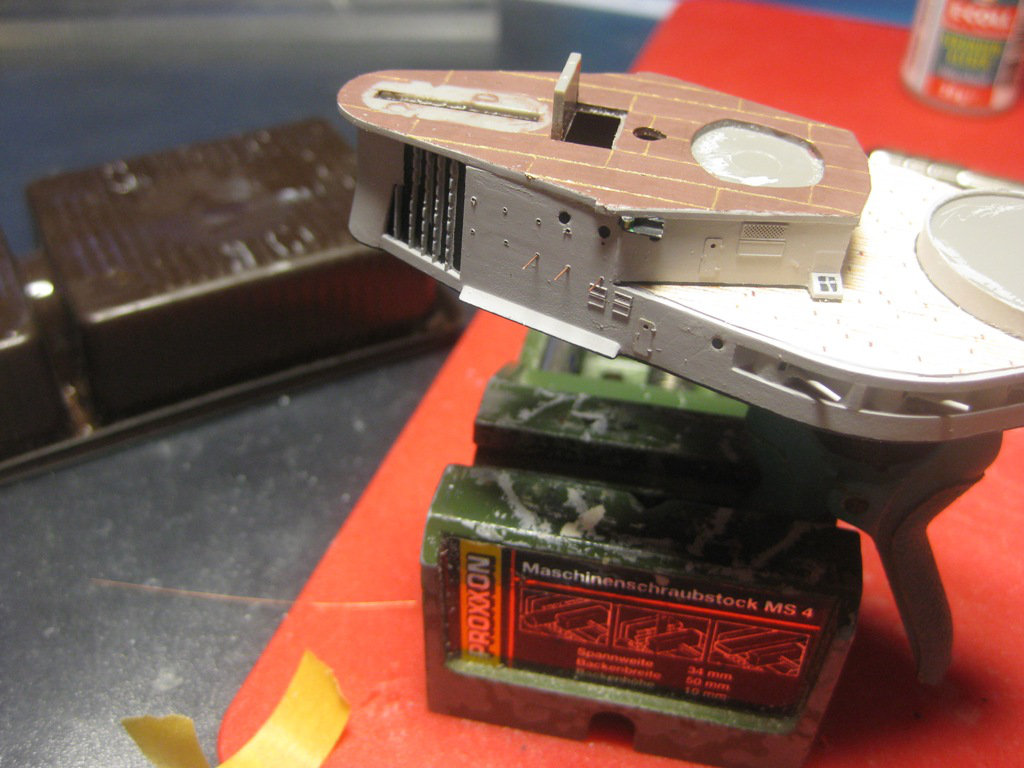

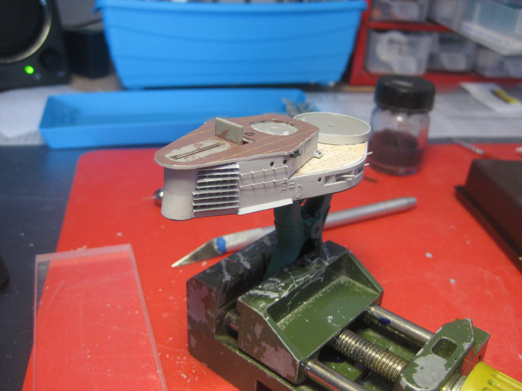

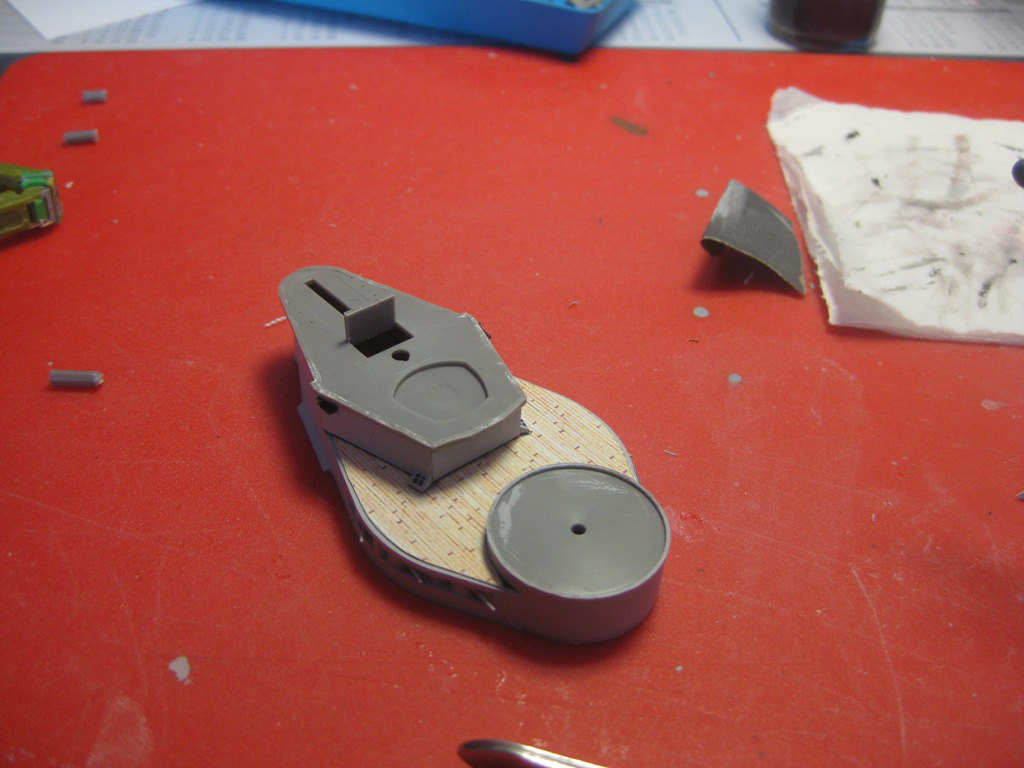

Die Positionen der Barbetten D & E sind schon markiert, da zumindest die D gebraucht wird, damit ich das nächste Deck aufsetzen kann.

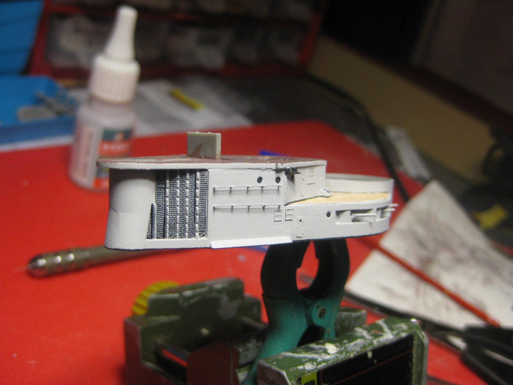

Nächster Schritt ist also das Anbringen der Barbette und auch Kasematte für die 15cm MA.
Entgegen der Bauanleitung werde ich die 15cm Geschütze erst später einsetzen, denn ich möchte sie nicht beweglich gestalten. :rolleyes:

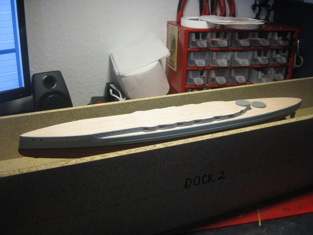

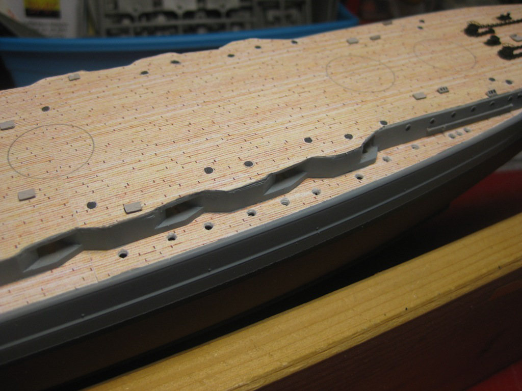

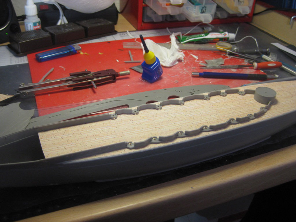

Das nächste Deck aufgesetzt...
...und beplankt:

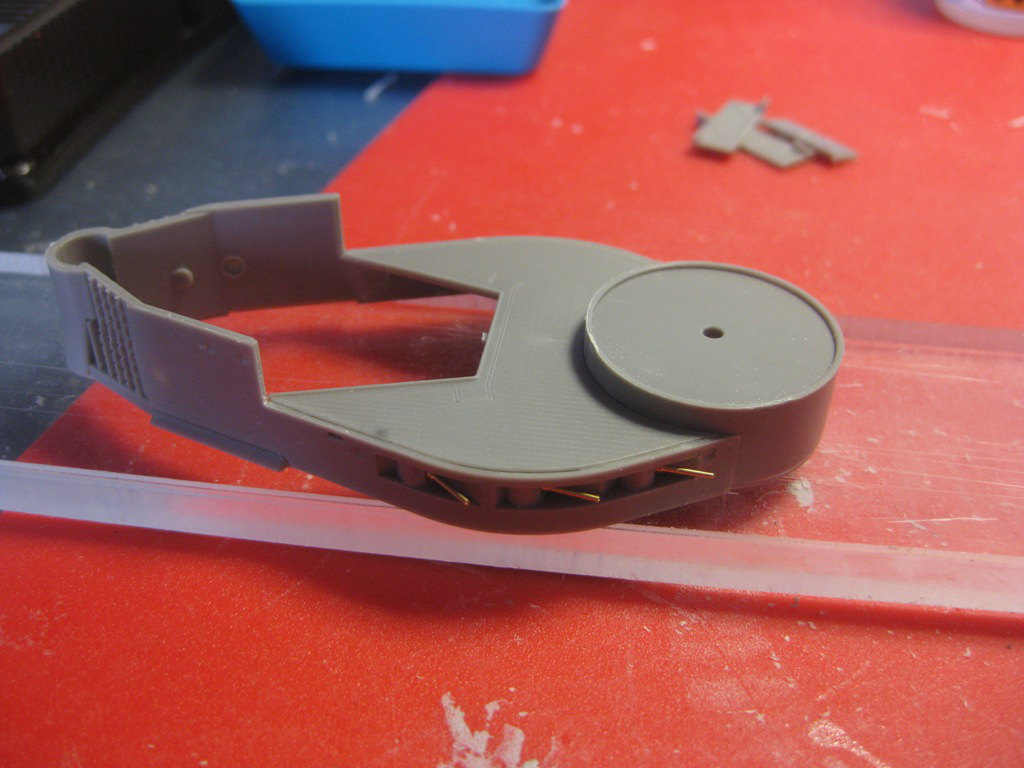

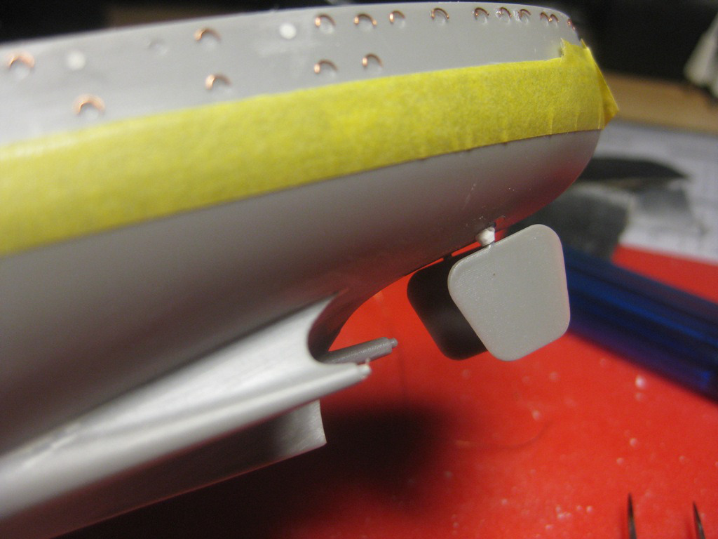

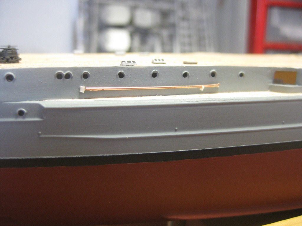

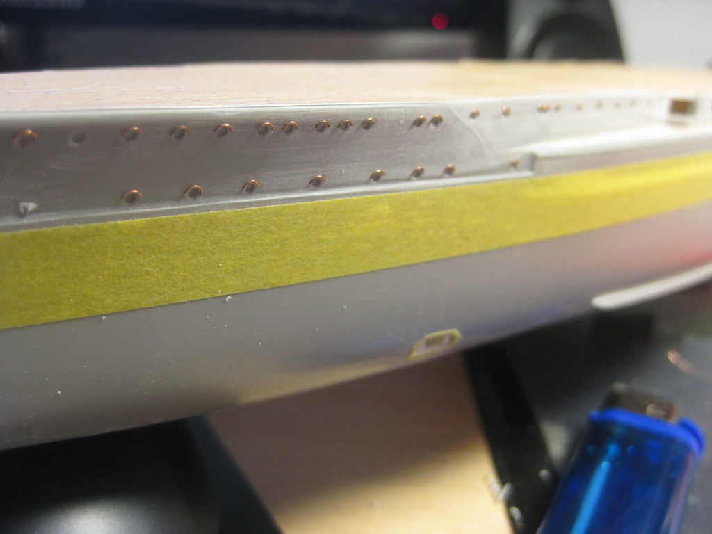

Dies umfasst zum einen die Wasserabweiser über den Bullaugen.
Erstellen werde ich die, wie schon bei meiner S.M.S. Emden, aus 0,2mm Kupferlitze.
Dazu wird sie erst über einen 1,5mm Rundstab zu Ringen geformt:
Diese werden dann halbiert und über den Bullaugen mittels Sekundenkleber befestigt.
Bei der Gelegenheit habe ich auch gleich alle angespritzen "Details" mit entfernt, da diese, wie auch die Details an Oberdeck, nicht ganz stimmig waren.
Das ist auch der Grund dafür, warum ich die Decks selbst erstelle.
So sehen die Wasserabweiser dann Ort und Stelle aus.

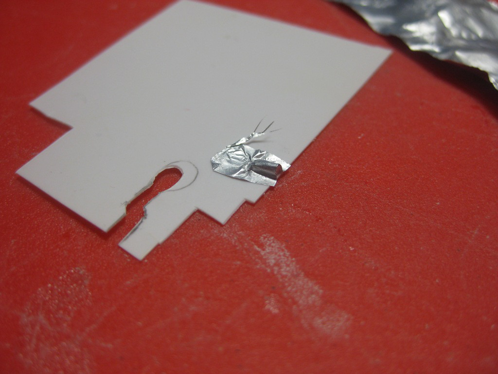

Auch die Ruderanlage blieb nicht verschont.
Nachdem ich Bilder des entsprechenden Bereichs gefunden hatte, war ersichtlich, dass ich da auch ein wenig machen musste...
So wurden die Austritte der Ruderschäfte aus 2mm Rundstab neu erstellt.
Danach kamen dann noch die Opferanoden, erstellt aus Papier, an ihre Positionen gemäß Vorbildfotos:

@Iceman-Pilot:
Da hatte der Frank381 mal in seinem Baubericht zur Nagato gezeigt.
Ich habe ein Holzdeck eingescannt, mit einem Bildbearbeitungsprogramm entsprechend aufbearbeitet und dann mittels Word einfach ausgedruckt.
Geht sehr gut.
Das habe ich schon bei Köln, Horst Wessel und Z 25 verwendet.
