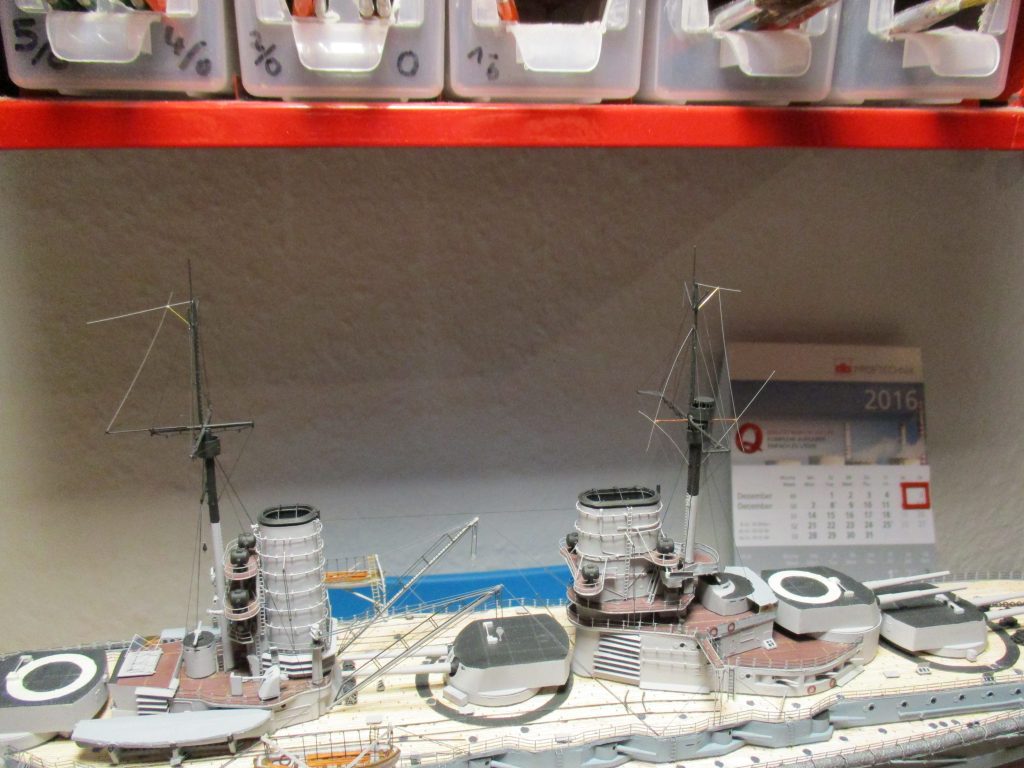

Es gibt zwar nichts allzu spektakuläres, aber dafür ist die Takelage an den Masten mittlerweile komplettiert.
Auch immerhin etwas.

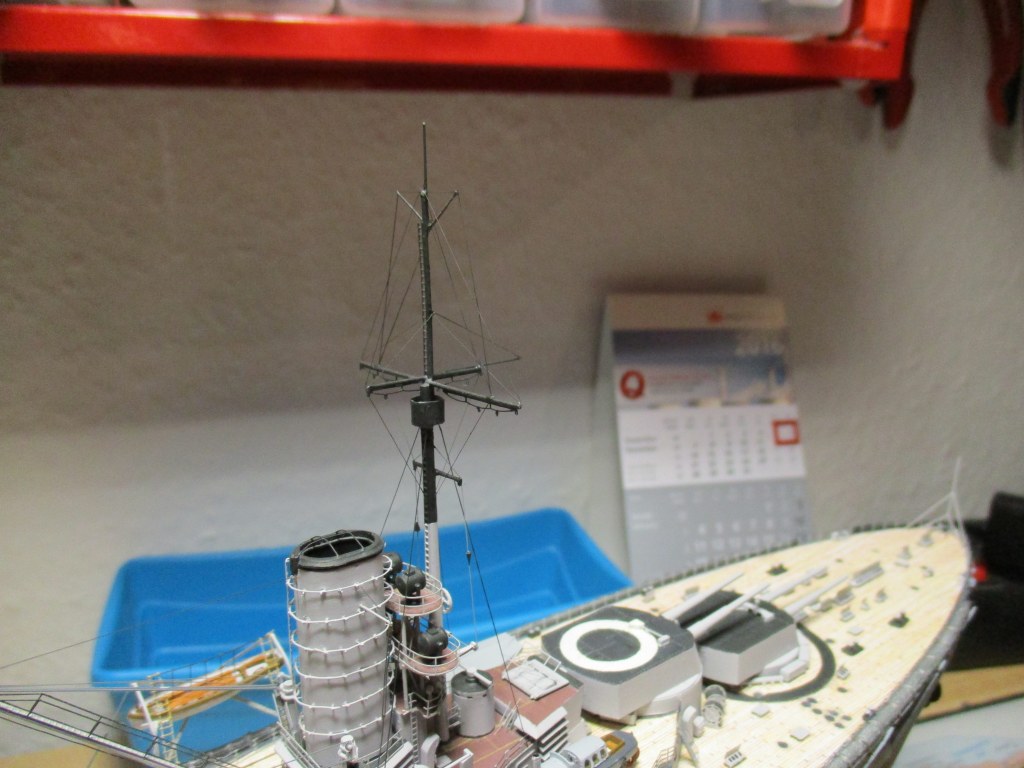

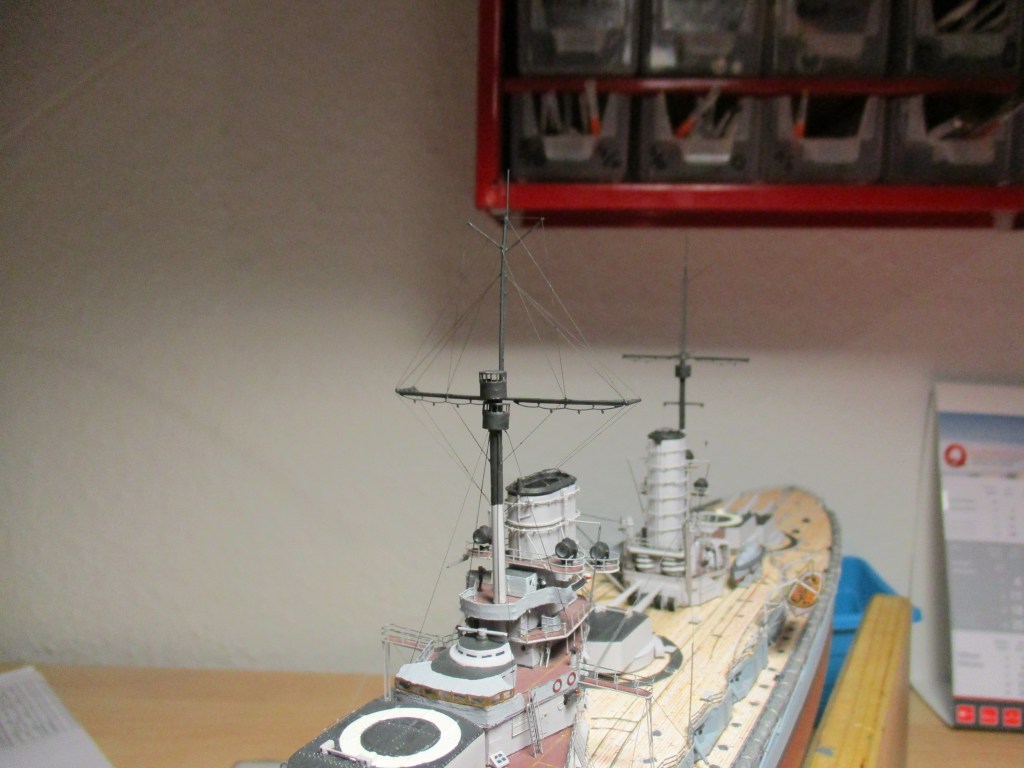

Begonnen habe ich, nach reichlich Recherche, mit dem vorderen Mast.
Zunächst ein mal das Stehende Gut.
Selbiges wird bei mir generell als erstes komplettiert, damit ich mir mit dem laufenden Gut nachher nicht ins Gehege komme.
Hier dann einmal soweit in der erste Ausbaustufe komplettiert und eingefärbt:

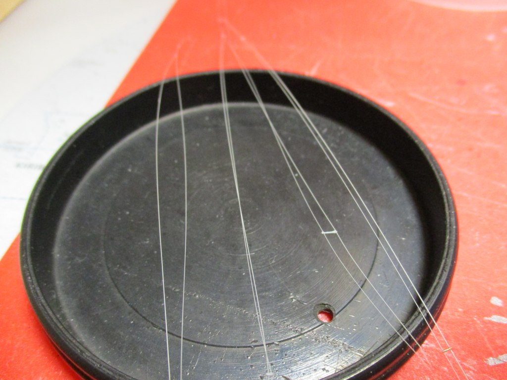

Getakelt wird bei mir mittlerweile übrigens mit heißgezogenem Gussast.
Bevorzugter Weise gleich in der passenden Farbe, aber der Schwarze, den ich habe, lies sich nicht gut ziehen...

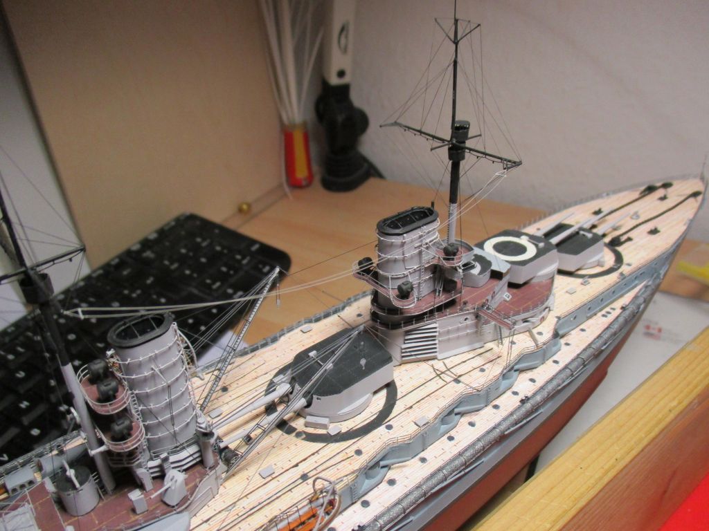

Danach kam dann der achtere Mast dran:
Bevor ich mich an die Takelage zwischen den Masten machte, kamen erst noch die fehlenden Stengen und deren benötigte Takelung dran.
Diese Stengen habe ich aufgrund ihrer exponierten Position auch erst jetzt angebracht, denn sonst hätte ich sie während des Baus garantiert ein paar mal abgerissen.

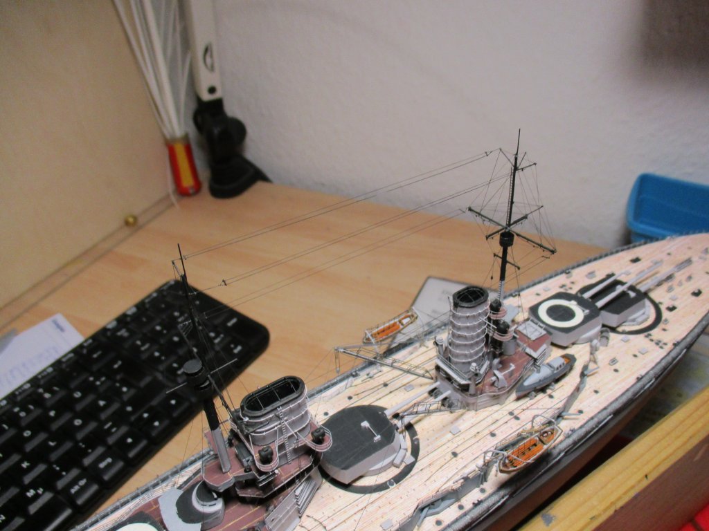

Die Takelage zwischen den Masten wurde erst einmal vorbereitet.
Sprich: Passend ablängen, die Abstandshalter anbringen, und danach dann die Zusammenführungen sowie die Endstücken machen:
Gestützt habe ich mich dabei auch wieder auf diverse Fotos.
Allerdings muss ich dazu sagen, dass auch etwas Interpretation dabei ist, da die Takelage nicht immer so gut zu erkennen ist, wie man´s gerne hätte.
Hier noch mit etwas Durchhang montiert, wie auch die Anderen.
Gespannt wird erst hinterher, wenn alles hängt, um die notwendige Gleichmäßigkeit zu erreichen.

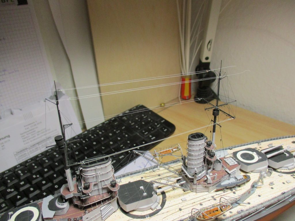

Dann einmal alle vier zusammen:
und eingefärbt:
Danach kam dann das laufende Gut:
Somit ist die Takelage der Masten an sich komplettiert.
Und der einfachere Teile der Takelung auch.

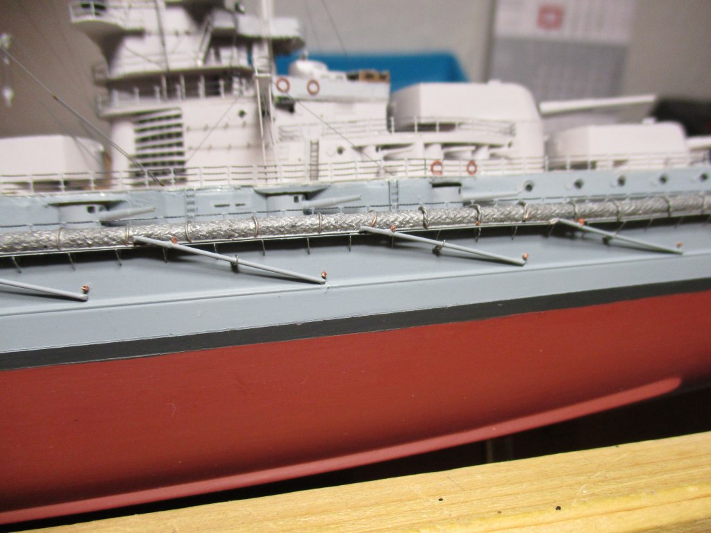

Fehlt noch die Takelage der Netze.
Hier ist noch nicht allzu viel passiert, denn erst mal müssen die notwendigen Umlenkrollen, Ösen, Spanner, usw. angebracht werden, damit man dann die Seile ziehen kann.
Hier daher mal ein kurzer Eindruck davon.
Die Rollen haben übringens einen Durchmesser von 0,6mm, z.B.

Sehe ich richtig, dass Du das stehende Gut oben an der Toppspiere des Fockmasts erst nachträglich abgelängt hast? Strafst Du die beim Ankleben oder Nachträglich?
Wünsche frohe Weihnachten und schöne Feiertage!
Im Bau: Panzerkreuzer USS Brooklyn und Eisbrecher Krasin
  • Beiträge: 6201
Re: Linienschiff S.M.S. König (ICM / 1:350) * Update 12, 23.12.2015 *
« Antwort #168 am: 23. Dezember 2015, 13:17:57 »
Das siehst Du soweit richtig. :1:
Ich spanne sie möglichst vorsichtig bereits beim Anbringen.
Sollte es erforderlich sein, wird ggf. noch mal partiell mit den regelbaren Lötkolben nachgespannt.
Die Überstände werden nach dem aushärten des Klebers mit einem Elektroniker-Seitenschneider entfernt.
Der hat nämlich auf der einen Seite eine glatte Schneide, so dass man passgenau gerade abtrennen kann.

ich baue gerade die Dreadnought von Zvezda und stehe vor der abschließdenden Aufgabe, die Takelage anzubringen.
Bei diesem Modell möchte ich diese zum ersten Mal aus gezogenem Gußast machen.
Das Ziehen des Gustastes klappt auch wunderbar (nicht mit den Spritzlingen von Zvezda, aber von Dragon), einzig das Spannen der Drähte am Modell funktioniert noch nicht so ganz.
Auf welche Temperatur muss ich den Lötkolben einstellen?
Grüße und frohe Weihnachten,
  • Beiträge: 6201
« Antwort #171 am: 26. Dezember 2015, 18:36:20 »
@puchi:
Da bin ich mal auf Deine Ergebnisse gespannt.:1:
@Hilgi:
Eine genaue Temperatur-Angabe kann ich Dir da leider nicht machen.
Das variiert je nach dem wie dicht ich an den Einzelnen Faden ran muss/kann wegen der umgebenden Takelage.
Auch hängt es zu einem gewissen Teil von der Stärke des Fadens und den Herstellern des Gussast ab.
Bei mir braucht Academy z.B. weniger Temperatur als Revell...
Da kann ich Dir nur raten, es vorher in Ruhe an einem Teststück auszuprobieren.

Das mit den Gussästen ziehen habe ich ja auch schon ausprobiert, dass ziehen hat ja geklappt, aber bei mir waren die sehr brüchig.
Einmal ein bißchen dran gekommen und schon war der Gussast wieder abgebrochen. Wisst ihr woran das liegt? Könnte es eventuell der Kleber sein?
Gruß Erich
  • Beiträge: 6201
« Antwort #173 am: 27. Dezember 2015, 10:24:08 »
Wenn er an der Klebestelle abbricht, kann das sehr gut sein.
Ich verklebe meine immer mit einem Tröpfchen Sekundenkleber. :1:
Das hält sehr gut.
Alternativ ließe sich auch Weißleim nutzen. :1:

Ich hatte auf der Stb-Seite bereits die notwendigen Rollen sowie Ösen angebracht, damit ich die Takelage entsprechend anbringen konnte.
Dazu sei vorab angemerkt, dass ich mich für die Takelage auf verschiedene Fotos gestützt habe, teils aber auch von der Kaiser-Klasse.
Somit stellt das Ganze letztendlich eine Quintessenz der gesamten Recherche dar.
Als erstes wurden die letzten Rollen angebracht, erstellt aus 0,6mm Kupferdraht:
Fällt aus ca. 1m schon gar nicht mehr auf, wenn die Takelung dran ist...
Somit gleicht es dann doch sehr dem Original in dieser Hinsicht. ;)
Daher mal ein brutales Makro von einer der Spieren:
Als Farbe für die Takelage habe ich mich für mattiertes Eisen entschieden.
Man kann auf den Fotos erkennen, dass die Seile die gleich Farbe haben, wie auch das Netz.
Und selbiges war verzinkt (vergl. Nottelmann), daher die Entscheidung dafür, statt Schwarz oder eines dunklen Graus.
