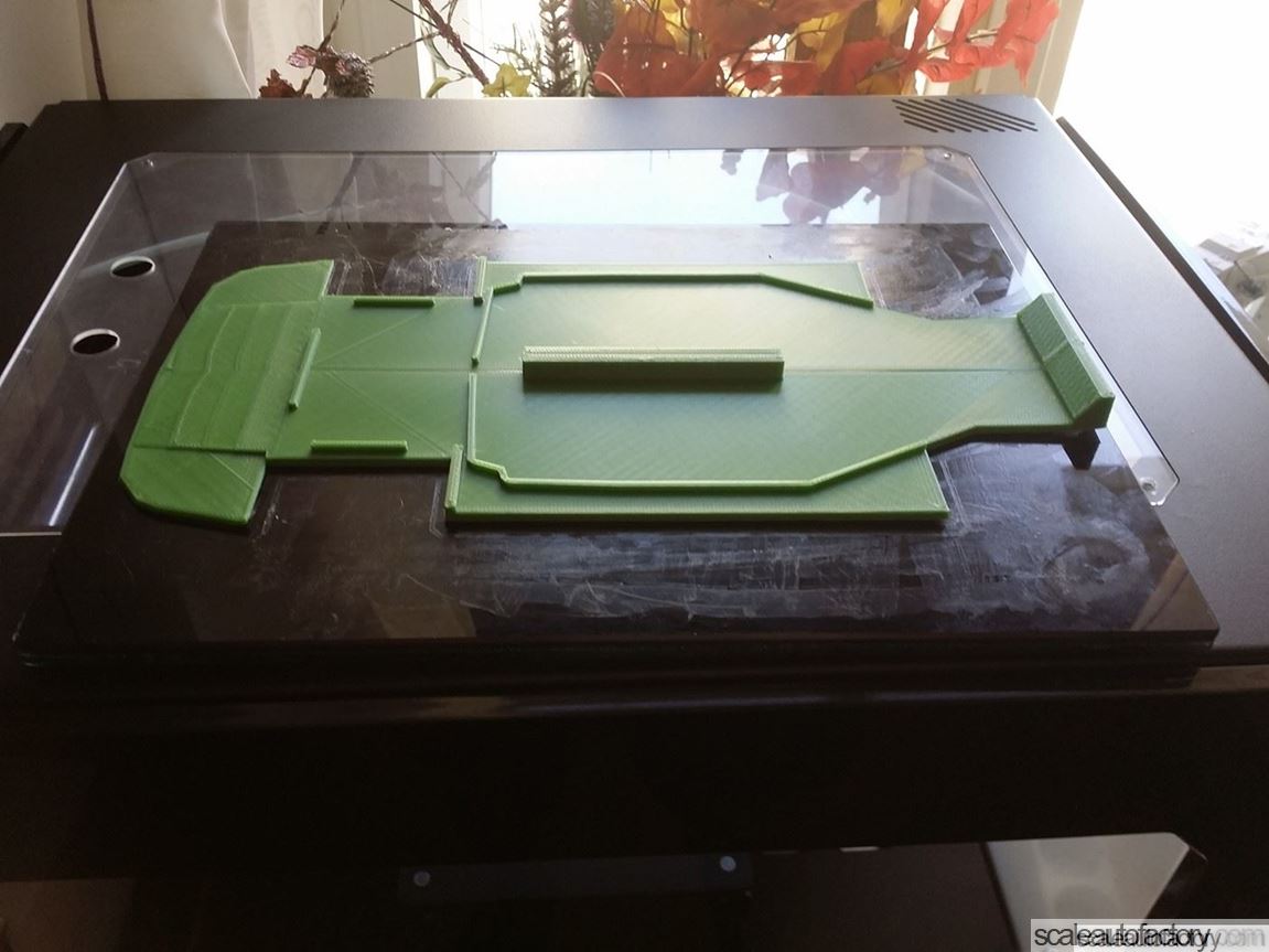

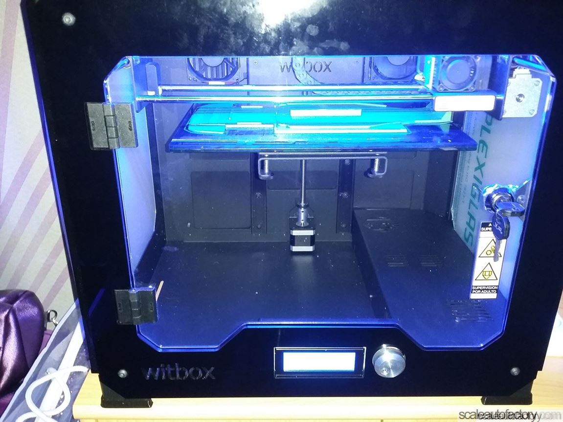

Gestern abend habe ich meinen Drucker einmal richtig beschäftigt - ich drucke die Teile für Christian's Lancia Beta.

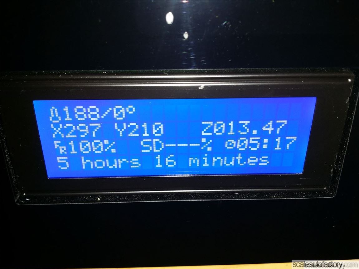

Nach:
Druckzeit und 88g Filament ist das Chassis-Unterteil fertig:
Der Drucker hat ohne Aufsicht gedruckt - ist schon alleine deshalb sein Geld wert...

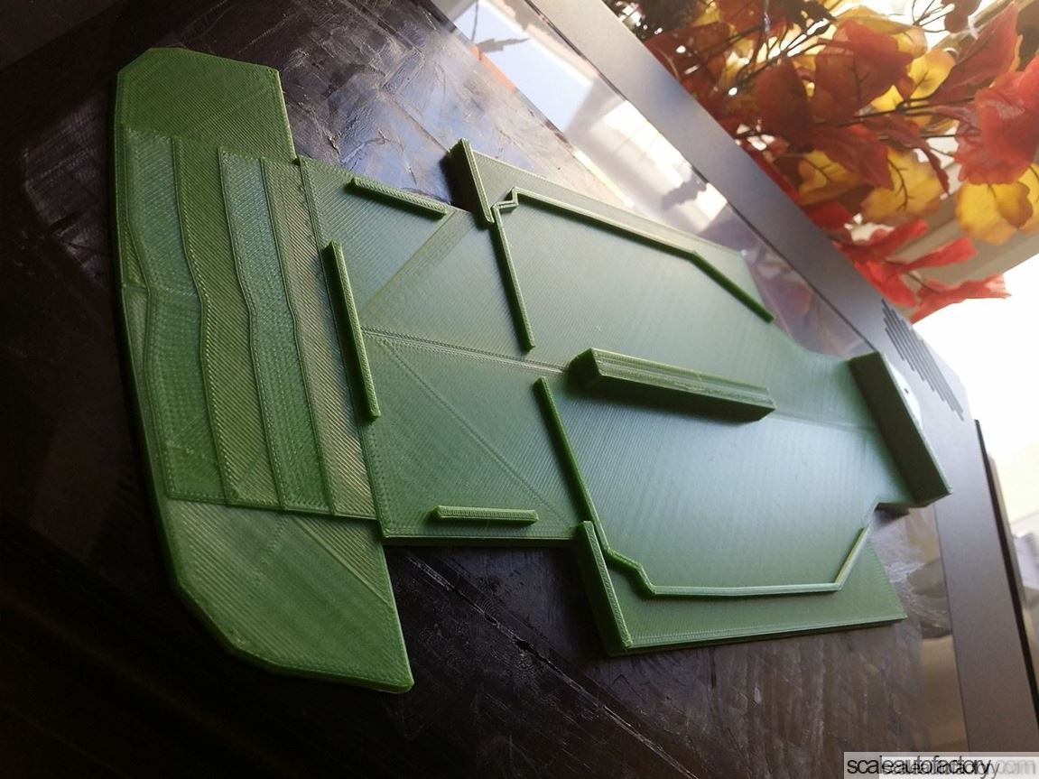

Heute morgen bei Tageslicht:

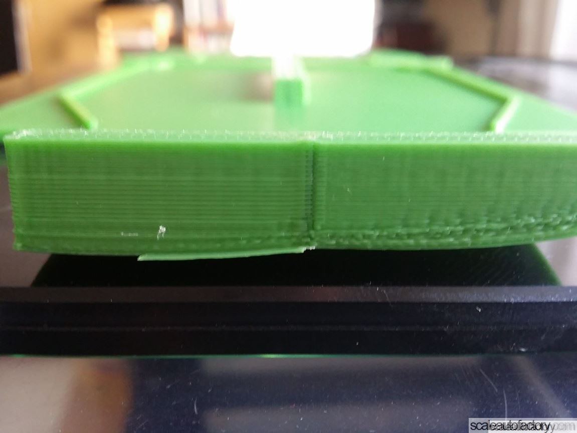

Das Bauteil ist fast perfekt, nur eine kleine Macke zu sehen:
Die Ursache: ich die Druckplatte nicht vollständig mit Pritt-Stift bemalt...
Ist aber kein Problem, das hochstehende Teil kann weg, da ich das Cockpit-Motor-Modul angepasst habe.
Ansonsten kann sich die Platte sehen lassen:
Die Erhebungen sind die Platzhalter für die Vorderachse und das Cockpit-Motor-Modul.
Die Schichtdicke ist 0,254mm und das Infill beträgt 25% für die großen Flächen und 80% für die Erhebungen - Simplify3D sei dank.
Für die Karosserie-Teile werde ich eine feiner Auflösung nehmen.

Die Witbox hat keine beheizte Druckplatte - die Druckplatte besteht aus Glas - so eine Art Ceran - diese wird mittels starker Magneten auf den Schlitten der Z-Achse gesetzt.
Diese Lösung erlaubt die Entnahme der Platte zum Ablösen der Bauteile nach dem Drucken.
Damit die ersten Schichten besser halten, bestreiche ich die Platte mit PRITT-Stift. Damit hält der Ausdruck bestens und es gibt kein Wraping oder Ablösen der Bauteile werden des Druckes.
Beim Drucken der Lancia-Bodenplatte war ich nicht umsichtig genug und hatte nicht die komplette Platte mit dem Pritt-Stift behandelt. Dort wo kein Kleber war, hat sich das Bauteil während des Druckes gelöst.
