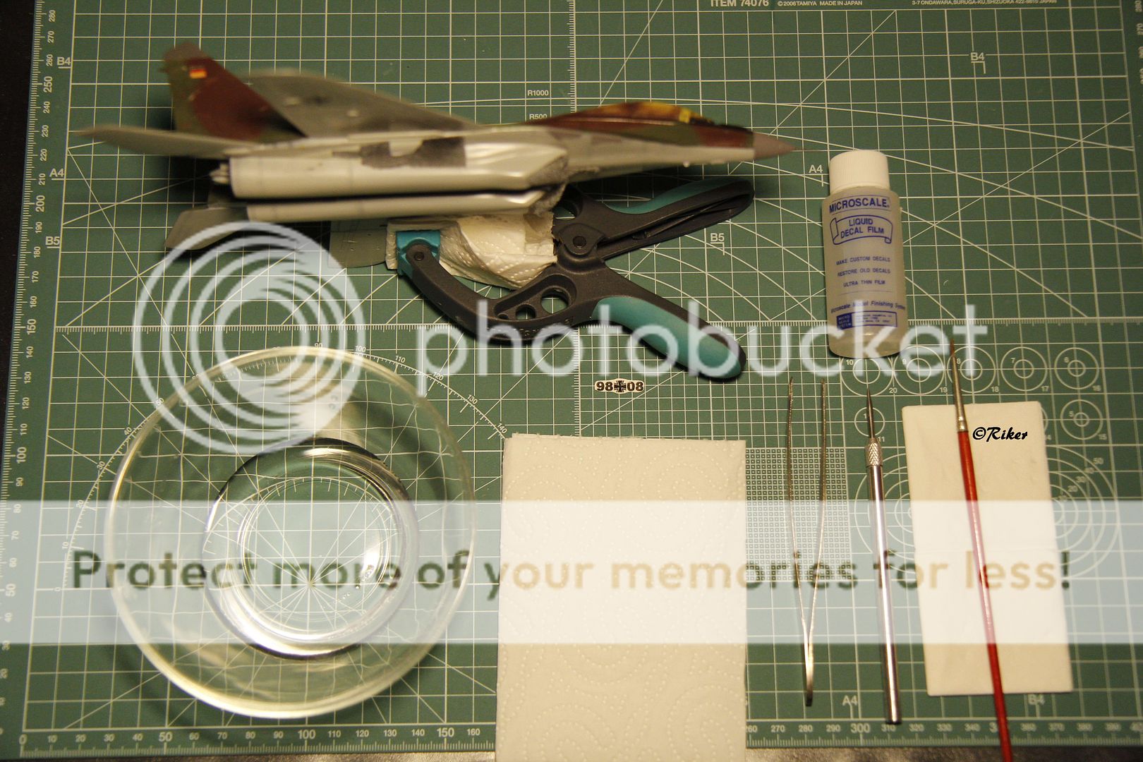

Benötigt wird ein scharfes Bastelmesser oder Skalpel, etwas warmes Wasser mit einem kleinen Tropfen Essig um die Oberflächenspannung
des Wassers zu brechen, Pinzetten/Werkzeug zum Positionieren, Wattestäbchen, Küchenpapier und ein Papiertaschentuch.
Hier bereits mit fixiertem und ausgeschnittenem Decal (mittig: 98+08).

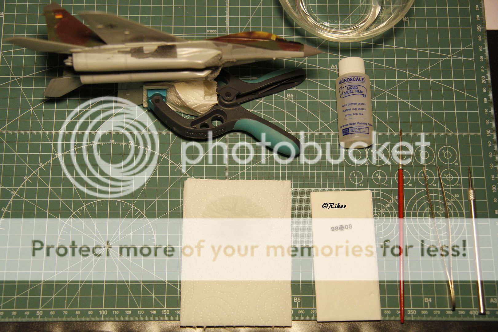

Mit dem scharfen Bastelmesser das Decal möglichst nah am Motiv ausschneiden und auf dem Trägerpapier mit dem Wattestäbchen oder
auf dem Küchentuch mit Wasser anfeuchten. Nicht in das Wasser tauchen. Ein mehrmaliges anfeuchten reicht völlig aus, wenn es
eingetaucht wird, besteht die Gefahr, dass sich der wenige Kleber im Wasser auflöst.

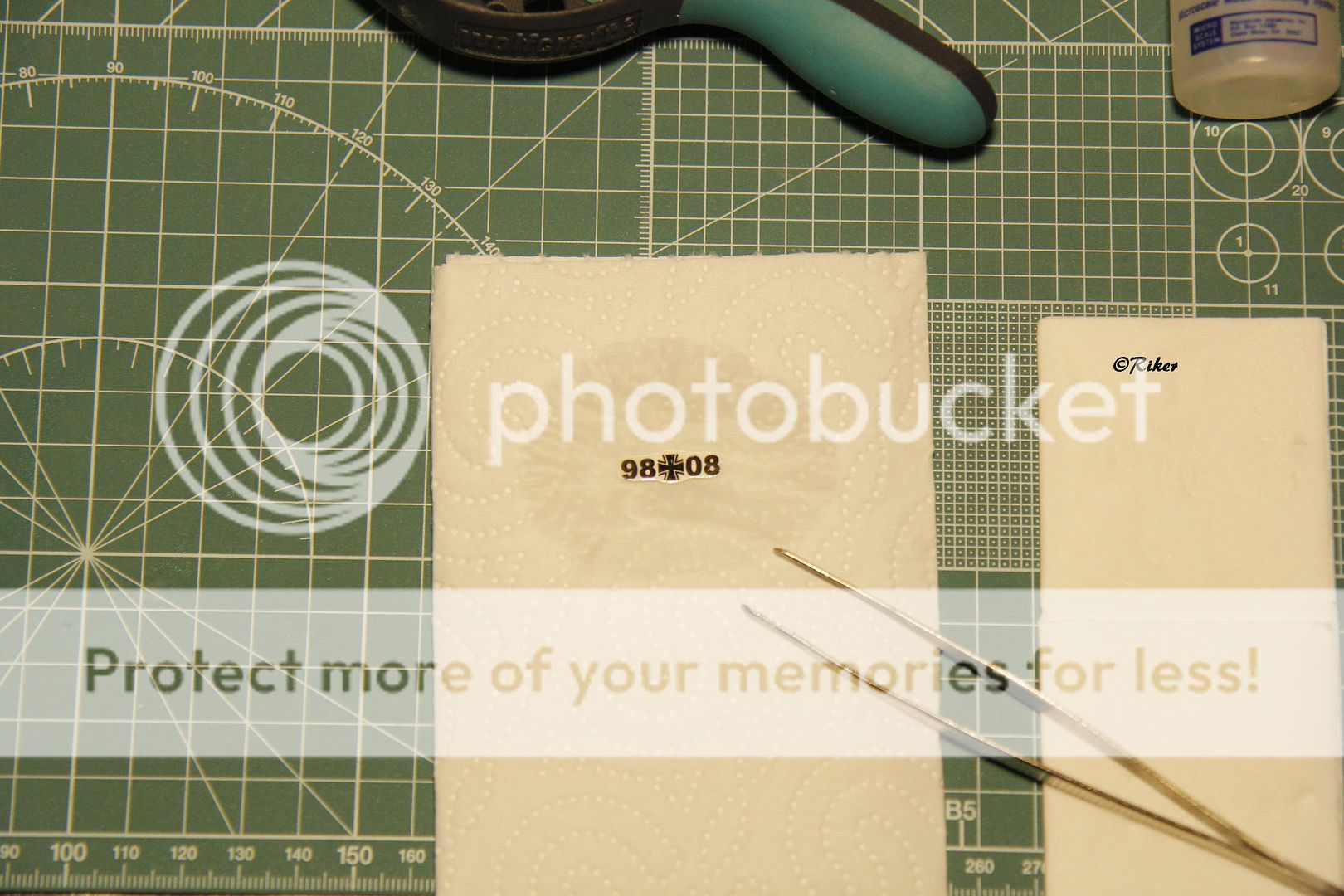

Das so befeuchtete Decal mit der bedruckten Seite nach oben für ca eine Minute auf das Papiertaschentuch legen und das Wasser seine
Arbeit machen lassen. Mit der Pinzette oder ähnlichem nun vorsichtig prüfen ob sich das Decal bewegen lässt, wenn nicht, den Vorgang
nochmals wiederholen.
Lässt sich das Decal Bewegen, vorsichtig an der Stelle platzieren und mit vorsichtigem Schieben auf das Modell aufbringen.

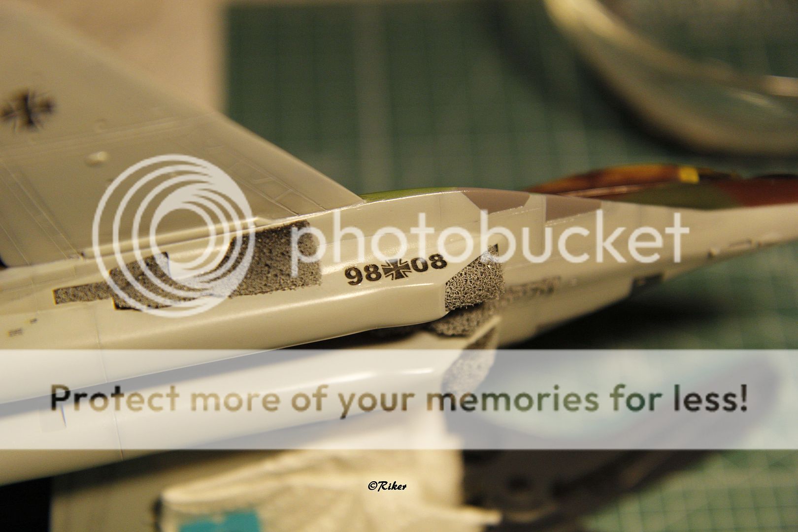

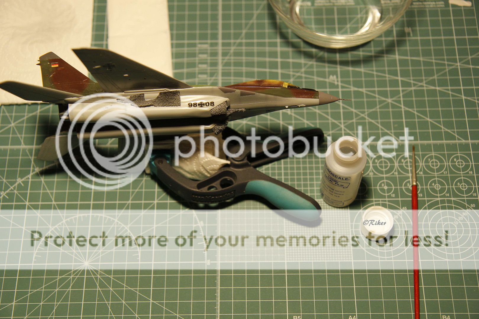

Hier fiel mir auf, dass der Kleber nicht so richtig kleben möchte. Was womöglich an der Dicke des Trägerfilms liegt. Das ist auch
sehr gut auf dem Bild oben zu erkennen, das Decal legt sich überhaupt nicht auf das Modell. Eher im Gegenteil, es hebt sich sogar ab.

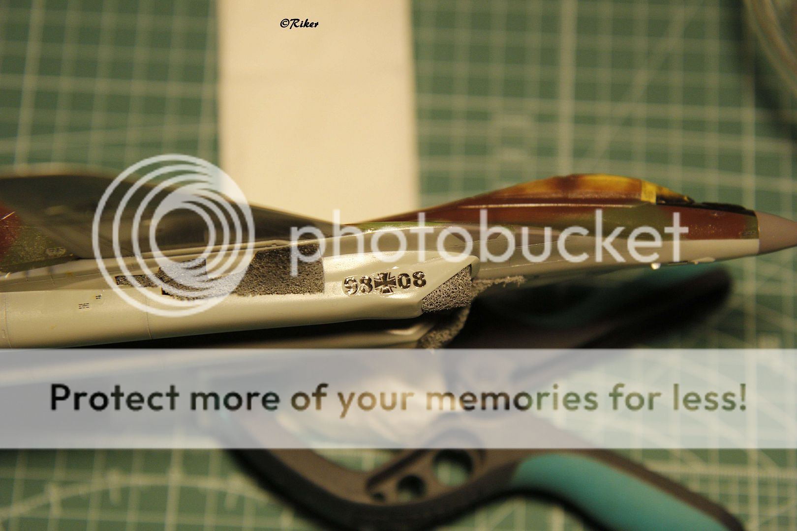

Nachdem das Decal richtig platziert wurde und durch restliche Wasserreste leicht klebt, wird gaaanz vorsichtig das Liquid mit einem
Pinsel tröpfchenweise auf das Decal aufgebracht. Dabei sollte dringend vermieden werden, das Decal mit dem Pinsel zu berühren
oder damit grob über das Nasse Decal zu streichen.
Das Liquid verflüssigt das Decal komplett, was es sehr sensibel gegenüber mechanischen Beanspruchungen macht.
Wie auf dem Bild hier gut zu erkennen ist, bilden sich kleine bläschen und es scheint zu krisseln.

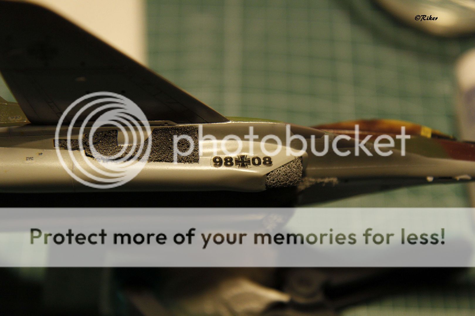

Am besten ist es hier: FINGER WEG!! und alles in Ruhe über Nacht trocknen lassen.
Nach der Trocknung sollte es so aussehen  :klatsch: :
Das Decal hat sich wunderbar auf das Modell gelegt, der Trägerfilm hat sich verflüssigt und es scheint, als wäre die Farbe nun
direkt auf der Modelloberfläche.
Es ist auch keinerlei Trägerfilm mehr zu erkennen und somit auch keine Gefahr des Silberns
