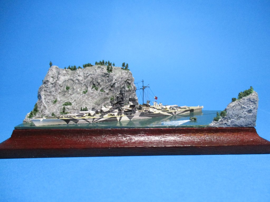

Bevor es in meine Baupause geht, habe ich noch eine neue Szenerie fertig bekommen.
Dargestellt habe ich das Schlachtschiff Tirpitz, wie es im Frühjahr 1944, eingerahmt vom üblichen Netzkasten, in einem norwegischen Fjord liegt.
Eine Arado wassert gerade, beobachtet von Teilen der Besatzung, während andere auf der Stb-Seite stehen und auf die beiden Laster mit Nachschub warten.
Das Modell ist von GHQ im Maßstab 1:2400.
Allerdings habe ich einiges geändert.
So wurden alle Rohre von der S-Flak aufwärts durch Pendants aus Draht ersetzt, da es so einfach besser wirkt.
Die Masten wurden ebenfalls aus Draht in verschiedenen Stärken sowie PE-Teilen erstellt.
Im Bereich der Brücke wurden fehlende Schanzkleider und Reling, wo möglich, ergänzt.
Die Schanzkleider sind aus dünnem Papier und die Reling aus Schleifenband.
Das "Glashaus" im Vortopp wurde aus ausgehärtetem Sekundenkleber angefertigt.
Takelage und Festmacher sind aus heißgezogenem Gussast, die Flagge ist aus der Decal-Grabbelkiste.
Die Matratzen der FuMO´s habe ich aus Schleifenband ebenfalls neu angefertigt.
Die wassernde Arado stammt von GHQ und geht auf einen Wunsch meines Sohnes zurück, der das  u n b e d i n g t  haben wollte. ;)
Die Bergwände der Szenerie entstanden aus Styrodurkernen, die mit Gips versehen wurden um dann die Bergform herauszuarbeiten.
Bemalt wurden sie mit Aquacolors in verschiedenen Durchgängen, inklusive eines Washings.
Die Tannen entstanden, wie auch der restliche Bewuchs, aus Beflockungsmaterial von Noch.
Dieses wurde mit Klarlack auf einem 0,1mm starken Draht als Stamm verklebt und anschließend abgetönt.
An ein paar Stellen habe ich einige Stämme so drapiert, bzw. eine umgeknickte Tanne angebracht um das Ganze etwas aufzulockern.
Die Figuren an Oberdeck und auf dem Sandweg entstanden aus 0,2mm Draht, den ich entsprechend lackiert habe.
Im Endeffekt also wie bei meinem Prinz Eugen - Dio.
Die Lkw´s habe ich aus 1mm Sheet angefertigt und verschiedenen lackiert um ein wenig Abwechslung zu bekommen.
Einen in Wehrmachtsgrau, den anderen in Sandfarben mit Tarnmuster.
Was mir persönlich noch sehr gut gefällt ist, dass ich es geschafft habe, das Wasser so hinzukriegen, dass sich Tirpitz tatsächlich darin spiegelt.

Oha, beim Anblick der ersten Bilder musste ich spontan an die Arbeit von Kostas Katseas denken. Die Splittertarnung in dem Maßstab ist schon der Knüller, ausserdem hast Du in der Wasserdarstellung auch noch einen draufgelegt.
Wirklich ein sehr hohes Niveau das Du hier ablieferst, Mathias!

Wie schon an anderer Stelle ausgiebigst geschrieben, hast Du mal wieder ein echtes Mikro-Meisterwerk hingelegt. Ich freue mich, wenn ich sowas in 1:700 hinbekomme und Du schaffst das in 1:2400. Wahnsinn.  8o 8o
Ich würde ja gerne auch mal was kritisches schreiben, aber mir fällt nichts negativ auf. Vielleicht hättest Du die horizontalen Bereiche  der Felsen etwas dunkler (grün-braun) bemalen können um die Vegetation darzustellen.....das ist aber Kleinstkram.

Nene, für die Reling habe ichh passendes Schleifenband gefunden.
Das wirkt an der Brücke der Tirpitz recht gut.
Ich muss mal schauen, wie ein ganzes Modell damit wirkt. :1:
