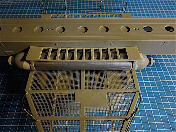

...und wieder ein kleines Stückchen weiter in Richtung Katapult. Heute wurden zunächst ein paar Teile versäubert; da war einiges an Fischhaut dran, aber alles kein Problem und fix erledigt.
Um die Pressluftzylinder am Untergestell der Startschiene zu befestigen wurden erst die Haltebänder an die Stahlteile geklebt. Alles streng nach Anleitung, trotzdem ein Fehler, wie sich schnell herausstellen sollte. Der Abstand zwischen den Bänder passte nicht und somit alles nicht so ganz an den Rahmen. Es konnte aber wieder gelöst werden und die Bänder kamen allein an den Rahmen. Erst dann wurden die Zylinder in die „Ringe eingeschoben und mit Sekundenkleber fixiert – eindeutig der bessere Weg.
Auch die Startschiene bekam ihr Innenleben. Erst die rechteckigen Rahmen – warum im Bausatz 5 davon vorhanden sind, in der Anleitung derer 3 eingezeichnet sind erschließt sich nicht so ganz, gebraucht werden
Ich habe dummerweise den inneren Zylinder mit vorderem und hinterem Resinteil versehen. Ergebnis: Mit den Rollen passte es nicht durch die Rahmen! Also musste auch das Teil wieder runter. Dann den Zylinder durch die Rahmen und eingeklebt. Danach das Kopfteil mit den Rollen dran und fertig.
Auch das vordere Teil der Schiene bekam seine großen Rollen. Hier musste ein wenig das Verbindungsstück gekürzt werden; die beiden Rollen stehen sonst zu weit auseinander und passen nicht in die Öffnungen auf der Oberseite der Schiene, durch die später die Stahlseile führen.
Auf der Plattform sieht es zusammengestellt nun so aus:
Auf die Druckluftzylinder kommen zwei kleine Plattformen links und rechts – Wartungsbühnen denke ich.
Nur kann das so irgendwie nicht wesen sein; durch die Öffnungen flutscht ein Monteur ganz einfach durch bei einem Schritt in die falsche Richtung. Ich vermute, da war Holz drauf. Vier Kaffeeumrührer aus dem Wirtshaus „Zu den 2 goldenen Torbögen“ nebeneinander passen genau. Nur in der Länge muss etwas gekürzt werden. Macht sich aber ganz gut und ich werde es so bauen – macht einfach Sinn. Natürlich könnte da auch Metall drauf gewesen sein, ich habe allerdings kein Bild davon und so kommt ein anderes Material ins graue Einerlei.
Da ist mir aber noch etwas aufgefallen. Auf die Schiene kommt ein Gestell, welches mit den vorderen Enden in zwei „Ösen“ unter der Tragfläche der Arado sitzt. Das hintere Teil des Gestells stützt das Heck der Maschine. Ich kann mir nicht vorstellen, dass das allein das Flugzeug hält – was trägt die Maschine?
In einem anderen Diorama hat der Erbauer einfach einen Doppel-T-Träger quer über die Katapultschiene gelegt auf der die Schwimmer ruhen. Das geht nun gar nicht. Hat der Erbauer auch wohl auch festgestellt und auf allen Bilder (bis auf eines die Retusche bemüht...
Das ist für mich keine Lösung, aber wie war es denn nun? Vielleicht hat jemand die Lösung oder gar ein Bild? Wäre toll.
In einem anderen Baubericht wird das Fehlen von zwei Halterungen für die Schwimmer im Bausatz bemängelt, eine Lösung des Problems wird allerdings auch nicht gezeigt.
So, genug für jetzt - der Rechner hatte sich zwischdurch aufgehängt und Photobucket zickte auch noch rum... :12:
