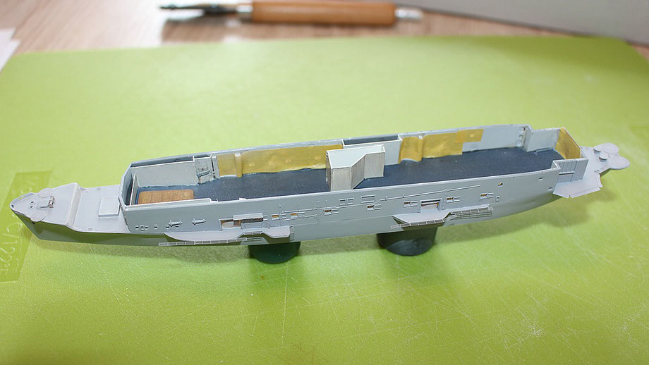

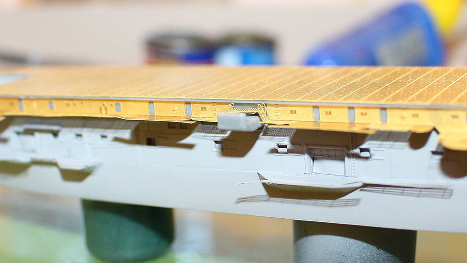

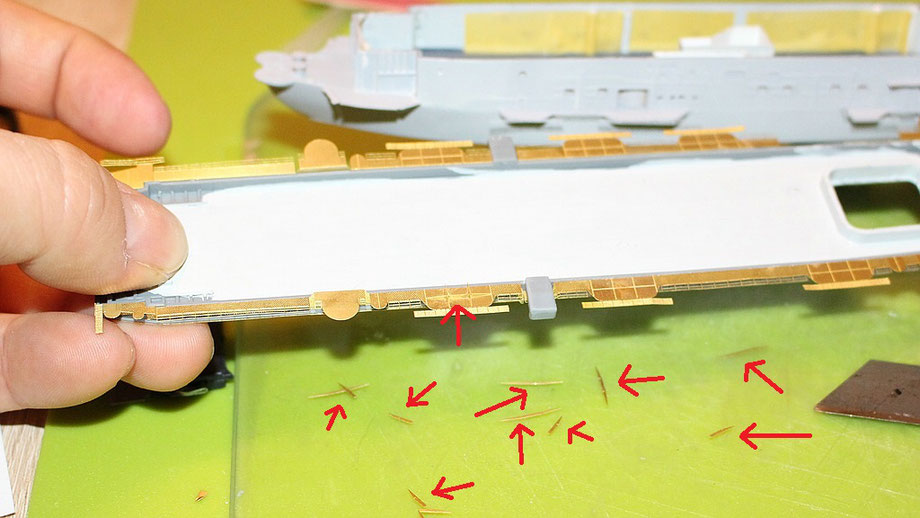

Der Rumpf wurde schon mal der Haze Grey Farbe vorgrundiert, um mögliche Fehlstellen aufzudecken.
Mit einfachsten Mitteln werden die Äzteilen ausgestanzt, verschliffen und gebogen.
Angeklebt wird dies an die vorhandene Vertikalwand des Bausatzes mittel Gel-Sekundenkleber.
Die Abgasrohre müssen aus dem Bausatz verwendet werden. Da diese im komplettem Waffendeck integriert sind, müssen sie ausgeschnitten werden.
Der Übergang über die Abgasrohre werden durch Äzteile ersetzt und viel mehr her.
Unter den Flackständen kommen noch die Trägerstrukturen.
