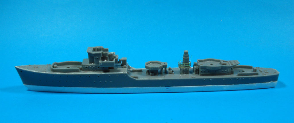

Erste Aufbauten und leichte Spachtelarbeiten
Morgen geht´s an die Kleinteile, dann folgt die Grundierung. Die Farben für den 3-farbigen Tarnanstrich sind erst bestellt, vielleicht klappt´s noch vor den Feiertagen.
