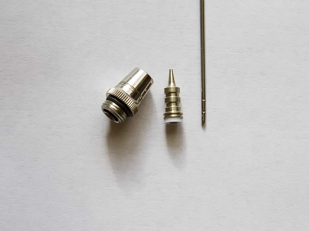

Kennzeichnung der Nadel-/ Düsen-/ Düsenkappenkombinationen
Die verschiedenen Düsengrößen der Evo sind zwar eine praktische Sache, aber man sollte penibel darauf achten, daß immer exakt die richtige Kombination aus Düse, Nadel und Düsenkappe eingebaut wird. Hier gibt es in der Tat minimale Unterschiede, und ein Vertauschen kann schnell zu einem irreperablen Schaden besonders an der Düse führen, oder zumidnest zu einen nicht optimalen Handling, weil Luft und Farbe nicht abgestimmt sind.
Mitunter ist es ein wenig schwierig, zuzuordnen, was denn nun die 0,2er Nadel, die zugehörige Düse und die zugehörige Kappe ist. Darum hier mal exemplarisch die Kennzeichnungen der 0,2er und 0,4er Kombinationen im Detail:
- Das Set 0,4 mm:
Markant ist hier:
- ein mittlerer Ring an der Düse
- ein feiner Ring an der Nadelkappe eingraviert
- eine Kerbe am Nadelende
- Das Set 0,2 mm zeigt schön die Unterschiede:
- glatter Düsenkörper ohne Ring
- kein Ring an der Kappe
- keine Kerbe am Nadelende
- Und hier noch das Set 0,6mm, das Spritti Mattlack freundlicherweise abgelichtet hat (Danke, Ulf!!!)_
- zwei mittlere Ringe an der Düse
- zwei feine Ringe an der Nadelkappe eingraviert
- zwei Kerben am Nadelende
Hier noch eine Liste mit weiteren Infos zu den Sets. Die Liste hat mir freundlicherweise unser Skyfox eben zur Verfügung gestellt. Großes Dankeschön dafür, Andreas! :winken:

Statt Öl verwende ich für eine guter Gängigkeit der beweglichen Teile Vaseline. Zahnseide verwende ich auch zum Reinigen, aber der Trick mit dem Gewicht ist mir neu und genial!

Drache, das "Isozeugs" ist Isopropanol, hat den typischen Haarwassergeruch und ist ein ideales Reinigungsmittel für Acrylfarben.

Ich bin ja nun auch seit 2-3 Wochen ein "Evolutionär", außer reinem Wasser habe ich allerdings noch nichts durchgejagt.
Mit der Anleitung, Klaus, hast Du in meinen Augen auch die des Herstellers mehr als übertroffen. Zwar habe ich mir die Seite schnon abgespeichert, aber ich muß noch irgendwie das ganze in eine vernünftige PDF-Form bringen, u.a. um es über den Farblaser jagen zu können.

Vielleicht eine meiner Überlegungen dazu. Ich sprühe meine Airbrush nie "trocken" leer, bis nix mehr kommt. Druckluft und Farbe, das gibt Filmbildung. Man produziert bei Wasseracryl getrocknete Farbreste, minimalst, aber immerhin. Ich entleere den Farbbehälter und gebe sofort Verdünnung nach und sprühe die durch, dann das Ganze noch zwei- dreimal. Ich hab dazu extra eine Reinigungsstation, ist extrem praktisch. Kein Nebel und sauberes Auffangen der Verdünnung. Bei reiner Wasseracrylfarbe hab ich einen Topf mit Wasser (ein Hauch Spülmittel ist drin) und entleere darin, teilweise untergetaucht, die Airbrush. Dazu noch etwas die Nadel bewegen. Düse etc reinige ich mit einem Pinsel und generösem Einsatz von Verdünnung. Zahnseide nur bei der Schlussreinigung, wenn ich weiss, dass die Airbrush länger nicht benutzt wird.

@Hans: Sicher ein guter Hinweis, nicht komplett leerzusprühen. Ich hatte so zwar auch noch nie Probleme, aber deine Argumente sind absolut plausibel.
@Thorsten: PDF? Kann ich mal gelegentlich erstellen (bzw. es versuchen ;) ).
@Drache74: Grundsätzlich kann man Iso auch dafür nehmen, wobei ich bei Valejo oder Aqua lieber für die Endreinigung Airbrush Clean nehme, weil ich das Gefühl hab, daß die Farben mit Iso eher zum Ausflocken neigen. Was da natürlich als erster Schritt wunderbar geht: Einfach einen Schuß Wasser durchsprühen.
@Marc: Ich verwende die wie gesagt auch als Mädchen für alles; die Evo hat neben den üblichen Farben und Primern auch schon Future, Erdal Glänzer, 2K-Klarlack und anderes gesehen und problemlos überlebt.
