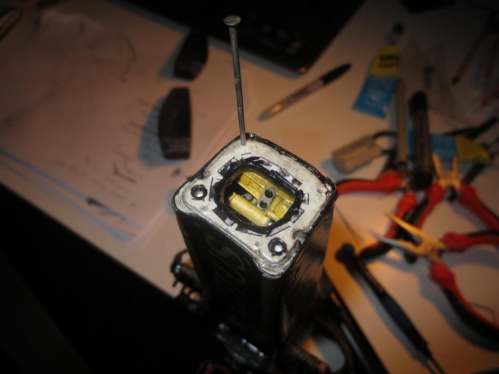

Während der letzten paar Wochen habe ich etwas am Motor gebaut und die Nase gefertigt. Natürlich alles nebenbei zur Problembehebung vom RB10.
Es war eigentlich nicht geplant, die Nase so früh schon zu bauen. Aber gewisse Umstände zwangen mich dazu. Diese Umstände sind sowas wie ein geheimes Projekt in Zusammenarbeit mit RBT, welches ich euch in ein paar Wochen präsentieren werde. Angestrebter Präsentationstermis ist irgendwann anfang April. Lasst euch überraschen.
Motor: Die Vorderseite vom Block ist so gut wie fertig. Die Montagepunkte zum Chassis sind alle fertig und schauen im Bezug auf Steifigkeit sehr gut aus. Sonst gibt es nicht wirklich viel zu sagen. Auser der zu erwartende extremst hohe Detailgrad.
Die Nase stellt eine gewaltige Verbesserung zum RB7 dar. Die Laminatdicke ist wesentlich realistischer gestaltet (nicht so dick wie beim RB7). Wie auch immer, die Nase ist sehr steif geraten. Die Flügelpylonen waren auch ein Schwahpunkt am RB7. Hier habe ich die Pylonen mit jeweils einem Stahldraht verstärkt. Daneben habe ich auch ein weiteres Röhrhen vorgesehen, welches dann auf jeder Seite den Frontflügel aufnehmen sollte. Die Form dieser Nase ist extrem komplex. Im Speziellen, die Beule an der Unterseite und die Stufe an der Nasenfront. Die Nase ist mir eventuell etwas zu tief geraten - aber immerhin innerhalb der Regularien.
Momentaner Stand des RS27. Links vorne gabe es einen kleinen Feuerschaden. Eventuel belasse ich das so, um ein paar Gebrauchsspuren vorzutäuschen.
Erster Versuch den Motor mit dem Chassis zu verbinden war sehr erfolgreich. Dei Steifigkeit des Verbundes ist beeindruckend. Das Tehnische Reglement schreibt 6 M10 Schrauben zur Befestigung der Maschine vor. Bei mir handelt es sich um 6 Stahlstifte.
