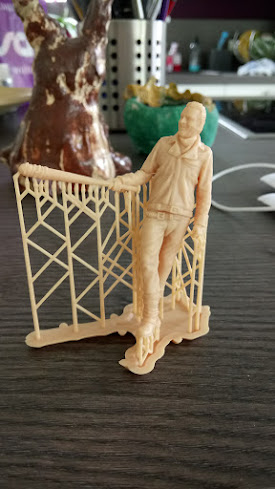

Frank74
Die sind Super:
Roh

passra
ok, super danke, hat mich überzeugt. Hab ich des richtig verstanden, dass das 3D gedruckte Figuren sin, weil irgendwo hab ich mal was von Resin gelesen..

Frank74
Es ist ein resin 3d Druck  :D
Nicht der billige sch**** sondern sehr geil.
Auch die anderen 3d gedruckten Sachen sind super!

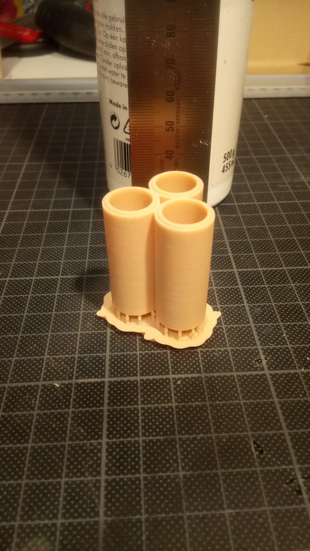

Frank74
hier mal noch 2 BSP:

Kanalrohre
Qualität passt, wobei mir bei dem Lüftungskanal die Spuren vom Druck etwas zu prominent rauskommen. mal sehen wie es nach der Grundierung aussieht.
Für mich ist das Resinguss. Es gibt keinen Resindruck, PU-Harz lässt sich nicht drucken. Die Formenmaster sind wohl gedruckt, dann versäubert und dann mit Resin gegossen. Das Gitter an dem die Figuren hängen, ist zwar auch typisch Druck, man würde es aber im Einzelfall nicht so brauchen, wenn die Figur nicht gegossen werden würde. Sprich die Figur ist in der Form unten, der Guß von oben. Wenn man die Figur von unten auf aufbauen würde wie beim Druck, wäre das Gitter "einfacher".

die Figuren und die anderen Teile sind definitiv gedruckt. Resin ist vielleicht der falsche Begriff, aber es ist halt Kunstharz, das sich drucken lässt.

Frank war schneller. Aber ja, es gibt einen Kunstharz 3Ddruck. Tatsächlich war das sogar das erste 3D druck Medium.
Das kann dann nur lichthärtendes Acryl sein (UV oder Laser). In Modellbauerkreisen wird dummerweise "Resin", was nix anderes heisst wie "Harz" halt mit PU-Harz gleichgesetzt - das zudem sehr oft auch noch die gezeigte Farbe hat.
Was auch sehr interessant ist: Die Auflösung ist recht beeindruckend. (Wortspiel). Keine "Linien" erkennbar.
Wennn man sie in der Hand hat, dann sind die scho noch zu erkennen. Aber verdammt gut gemacht.
