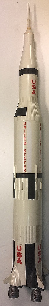

Hallo Freunde,
mein erstes Modell zum Jubiläum der Mondlandung in diesem Jahr ist mal wieder eine Restauration.
Vor einiger Zeit habe ich dieses Modell ersteigert:
Es handelt sich um einen einfachen und nur grob detaillierten Bausatz der Saturn V mit Startturm (Service and Umbrilical Tower - LUT) der Fa. Countdown INC.
Der Maßstab ist ca. 1:290
Das von mir erstandene Modell ist nicht wirklich gut gebaut und ich habe es schon kurz nach dem Kauf zerlegt.
Hier will ich es nun wieder aufbauen und etwas aufwerten. Dabei will ich nur ein paar Details ergänzen ohne den Charme des Originalmodells zu zerstören!

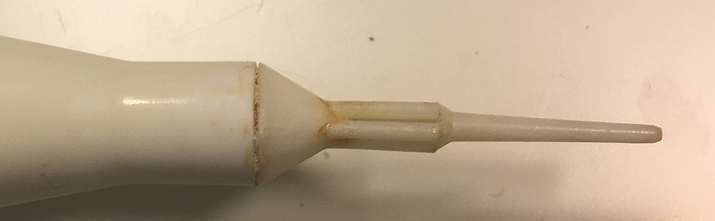

Die Saturn V besteht nur aus dem Raketenkörper und den 5 Triebwerken, von denen leider eines fehlt.
Im Bereich des Apollo-Raumschiffes sieht das Original nicht so toll aus:
Da muss ich wohl noch etwas nacharbeiten... :D

Hallo Ralf,
nein, schön gebaut und detailliert ist der Hobel nun wirklich nicht. Aber wenn ich mir Dein Apollo 13 Kunstwerk anschaue... Mache ich mir eigentlich keine Gedanken  ;)
Ich wünsche gutes gelingen und werde Dir folgen!

Bei der einteiligen Rakete sind die Möglichkeiten eher begrenzt. Ich hab das Raumschiff und den Rettungsturm neu lackiert...
...und die Radiatoren angebracht:
Viel mehr werde ich daran nicht ändern.

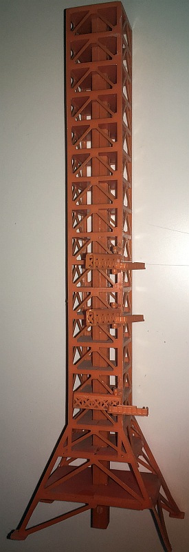

Wie bereits erwähnt, waren die paar Originalteile des Modells nicht gerade professionell verklebt. Das zeigt sich vor allem an dem größten Teil, dem Turm.
Die Teile waren kaum verschliffen und mehr oder weniger "angebappt":
Ausserdem fehlten einige Teile oder waren abgebrochen:
Die Arme habe ich erst mal abgetrennt. Nachdem alle fehlenden Streben von mir ersetzt und die "Spalten" mit Spachtel verschlossen waren, habe ich den Turm neu lackiert:
Ralf :winken:
--- Fortsetzung folgt ---

Schöne Arbeit Ralf... Jetzt schaut es eher nach Turm aus. Freue mich auf weitere Fortschritte!
