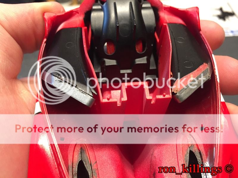

Die unteren Karosserieteile wurden fix mit der Bodenplatte verklebt und verspachtelt. So wies am Original auch war.
Das hat die Lackier- und Decal-Arbeit zwar etwas verkompliziert, ging aber ganz gut.
Hier noch ein Beispiel zur Passgenauigkeit.
An den Seitenkästen hab ich radikal weggefeilt weil das viel zu hoch war und sonst die Bodenplatte nicht draufgepasst hätte.
Und hier noch ein schönes Bild vom Verkleben der Karo und der Bodenplatte.
Schraubzwingen musste ich auch noch nie benutzen aber hier hatte ich keine andere Wahl. Der Spalt zwischen den Teilen war
viel zu groß und musste unter Spannung verklebt werden.
