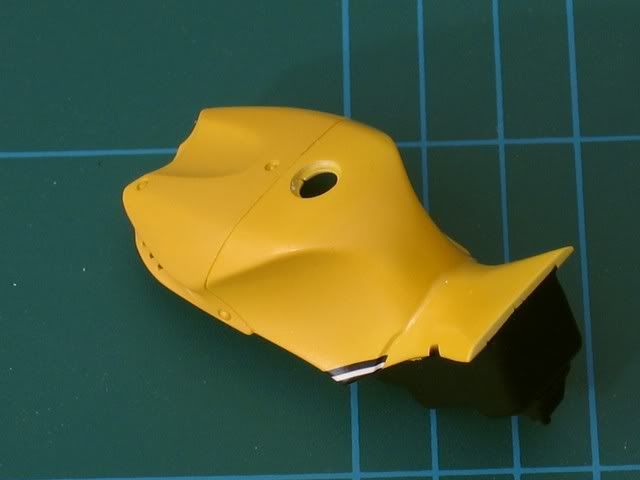

Schön das es weiter geht.Sieht sehr gut aus bis jetzt  :klatsch:.Bei deinem Tank solltest du die Fuge um das Teil G19 zuspachteln da diese im Orginal nicht vorhanden ist. Hier mal ein Bild
Quelle:Moto GP Racer´s Archive 2005

Ui, das ist ja ein böser Schnitzer! :12: Hätte ich doch nur besser recherchiert! :5:
Was mach ich denn jetzt?! Nochmal ablacken und neu lackieren? Nur blöd, dass da die Decals schon drauf sind! Drumherum Spachteln is also auch nicht!
Diesen Fehler einfach ignorieren....Geht nicht, weil ich es jetzt weiss! So ein Mist aber auch!
Trotzdem Danke für den Hinweis! (Du hast nicht zufällig noch was entdeckt?)

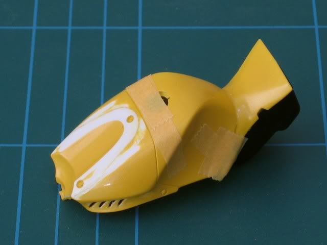

Habe mich letzte Nacht hin und her gewälzt und bin nun zu dem folgenden Ergebnis gekommen: Die Fuge muss weg!
Das innere Teil habe ich mit Sekundenkleber eingeklebt und gut trocknen lassen. Mit einem weinenden Auge nun vorsichtig angefangen zu verschleifen.
Ich werde es anstreben nur den vorderen Teil neu zu lackieren. Deshalb wird der hintere Teil noch sauber abgedeckt um Beschädigungen durchs Schleifen zu verhindern!

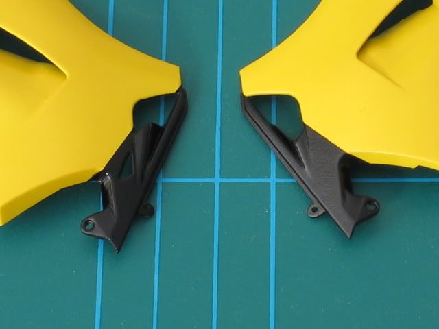

Der untere Teil der Seitenverschalungen wurde schwarz abgesetzt. Schwarz-Gelb ist schon eine leckere Farbkombination! :D

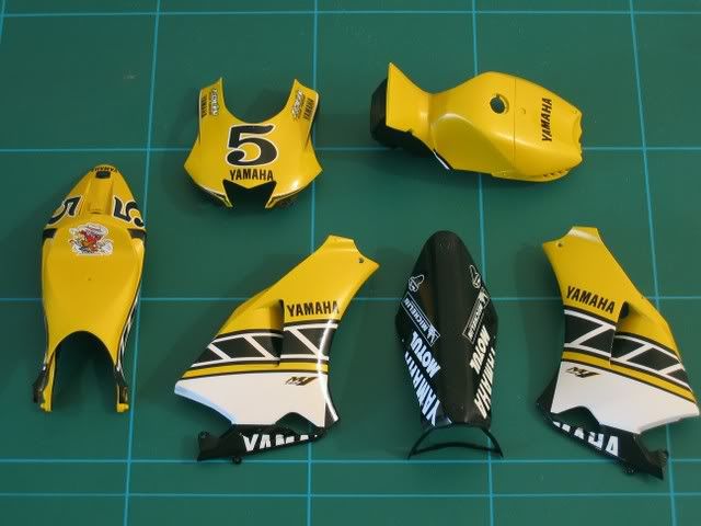

Die Kopfschale ist bis auf die Onboard-Camera fertig beklebt.

Den Tank habe ich sauber verspachteln können. Das ging relativ flott und erstaunlich leicht von der Hand.
Dem Kompressor die Sporen gegeben und wieder 5 Schichten Pearl Yellow lackiert. Wow, die Fläche ist sauber und ohne Einschlüsse! Dann habe ich das Abdeckband entfernt, und siehe da...
...irgendwie passt das Gelb nicht zum Rest des Tankes! :15:
In natura sieht es noch schlimmer aus!
Das heisst, Farbe komplett runter und das selbe nochmal! Langsam bekomme ich Routine mit ablacken! :7:

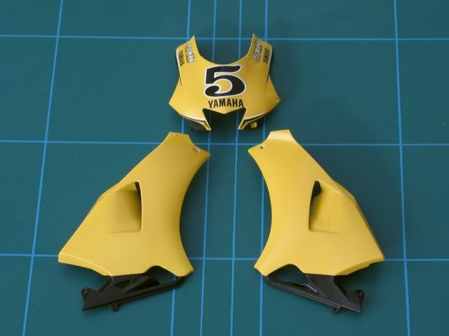

Bei der Seitenverkleidung ist es mir nicht besser ergangen.
Von vorne eigentlich in Ordnung...
Innen hatte sich ein gemeiner Tropfen Weichmacher versteckt. Als ich mit dem Q-tip das Decal nachdrücken wollte, franste dieses aus und blieb am Wattestäbchen kleben! Arrrgh! *dummi*
Ist zum Glück an einer nicht so gut einsehbaren Stelle. Mit Pinsel und Farbe werde ich diesen Fehler wohl gut ausbessern können. Hoffe ich!

Die Verschalungsteile sind alle fertig beklebt. Als nächstes kommt Glanzlack von Zero-Paints drauf und dann gründlich durchtrocknen lassen. (Das nächste mal werde ich den 2K-Lack bestellen.)

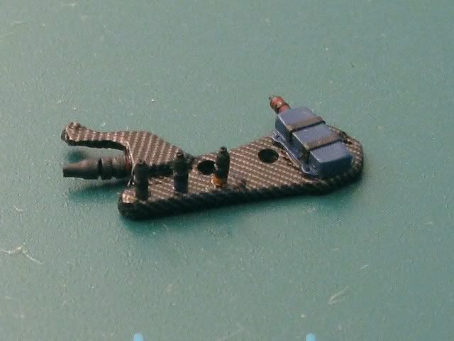

In den Elektronikboxen vom Topstudio-Kit steckt sehr viel Arbeit!
Die vielen kleinen Stecker wurden noch am Anguss mit dem Pinsel bemalt. In den Kästen mit entsprechendem Bohrer die Position angebohrt und die Stecker mit einem winzigen Tröpfchen Sekundenkleber ins Loch festgeklebt.
Das neue Cockpit
Auch kommen jetzt feinste Ätzteile zum Einsatz. Ohne gescheites Biegewerkzeug ist das gar nicht so einfach, aber ich mach das Beste draus.
Wenn dann alles an seinem Platz sitzt, geht die Verkabelung los. Das wird sicher spannend.
