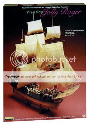

Baubericht La Flore dite Américaine (Pirateship Jolly Roger, Lindberg, 1:125)
Name: La Flore dite Américaine
Hersteller : Revell/Lindberg
Maßstab : ca. 1:125
Herstellungsjahr: 70er (?)
Preis: 23,90 €
Händler: Krick
Bei diesem Bausatz handelt es sich um den ehemaligen Bausatz der „La Flore“ (Revell?), der später von Revell als „Flying Dutchman“ verkauft wurde und den heute die Firma Lindberg als „Pirateship Jolly Roger“ anbietet.
Nach dem Musee national de la Marine hat das Schiff eine LüA von 43m, das Lindbergmodell also einen Maßstab von etwa 1:125.
Auf Foren handelt über dieses Schiff die Bausatzvorstellung
Lindberg – Pirateship Jolly Roger (von tomPA)
und die beiden (Um-)Bauberichte
"Jolly Roger" von Lindberg alias Segelfregatte La Flore 1:150 Plastikmodell (von tomPA)
Conversion von Lindberg's Piratenfregatte Jolly Roger (von BritannienFan)
