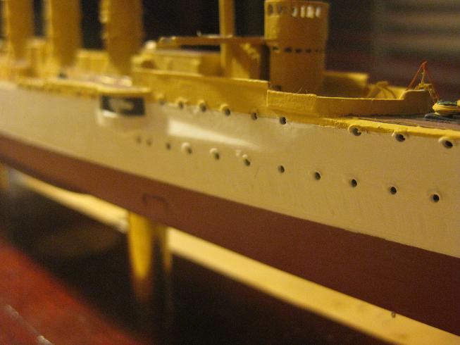

Nun also als erstes ein Bild des aktuellen Zustandes der Stb-Seite:
Die Gravuren sind leider kaum mehr zu erkennen, aber so ist es allemal besser als
im vorherigen Zustand.
Fehlt also bei der Rumpfbemalung nur noch der signalrote Streifen...

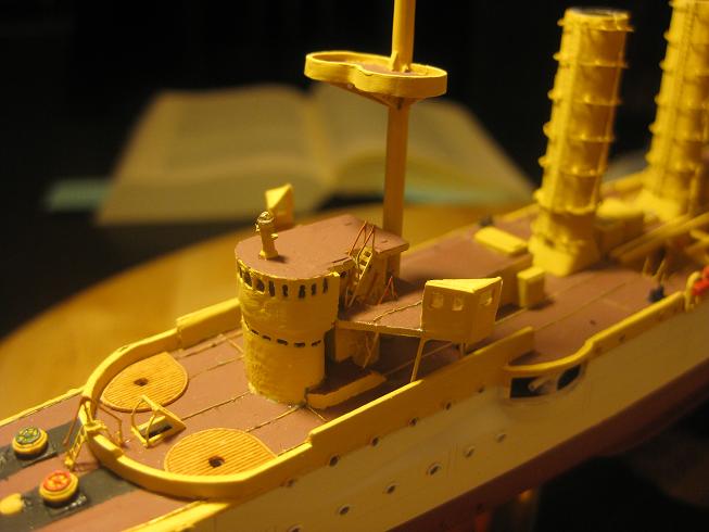

Nun zur Brücke.
Wie bereits weiter oben erwähnt musste der hintere Teil komplett Scratch gebaut werden,
da das Kartenhaus des Modells dem Original überhaupt nicht ähnlich sah. Leider habe ich kein
Foto aus der unmittelbaren Bauphase zur Hand, allerdins ist auch hier wieder ein Innenleben in
Form des Kartentisches vorhanden. Auch wenn ich der einzige bin, der weiss das er da ist.  :D
Des weiteren wurden, wie oben zu sehen ist, die Beobachtungsstände ebenfalls aus 0,3mm
Sheet ergänzt, da die vorgesehen Massivplastikblöcke das l...te sind. Ausserdem kann man
so dann auch die Grätings von Vectorcut anbringen. Das entsprechende Bild reich´ ich noch nach.
Die Beobachtungsstände wurden noch bepinselt und verglast:
Als Glas habe ich hier, um mit der Materialstärke einigermaßen passend zu bleiben, die Verpackungsfolie
einer Spritzenkanüle verwendet:
Nachdem ich dann den Kompaß angebracht, sowie die Niedergänge ergänzt habe, sieht die
Brücke momentan wie folgt aus:

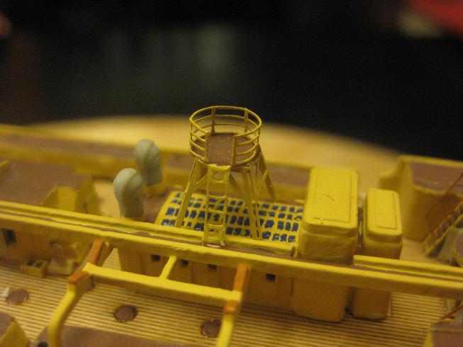

Ansonsten wurden noch die Sallinge der Masten mit Reling versehen:
Gleiches gilt für die Kompaßplattform:

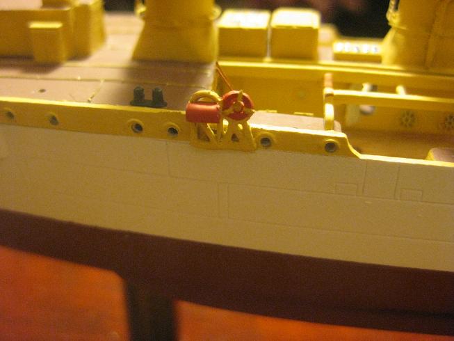

Und last but not least hat auch die Nachtrettungsboje ihren Platz gefunden:
Hierbei wurde das Modellteil heruntergeschliffen, bis die Materialstärke einigermaßen passte,
danach dann ein PE-Rettungsring aufgebracht und das Ganze bemalt und montiert.

Die Brücke ist ja das größte Manko beim Revell Modell und das hast Du wirklich gut hin bekommen. Eine Frage habe ich da aber auch wieder, welchen Treppensatz hast Du für die Brücke genommen? So was ist ja beim PE-Satz für die Emden nicht dabei. Jetzt bin ich mal gespannt was Du noch so aus den Rettungsbooten raus holst, alleine die sind ja schon ein Modell für sich selbst.
Ich hoffe ich habe Deine Frage richtig verstanden, und zwar so: :woist:
Bei mir waren 7 Niedergänge dabei, zzgl. dem für die achtere Peilplattform. Also insgesamt 8.
4 für die Niedergänge Back & Hütte -> Mittteldeck; 1 für Aufbauten -> Mitteldeck
2 für Brücke -> Back; 1 für Peilplattform -> Hütte
Es kommt also ganz gut auf. Welchen PE-Satz hast Du denn das da keine Niedergänge dabei sind? ?(
Der unter die Back ist Scratch gebaut aus einem der alten angegossenen Niedergänge.
Das gleiche werde ich wohl an Stb-Seite für den Niedergang der Brücke machen müssen, denn dafür
reichts dann doch nicht.
