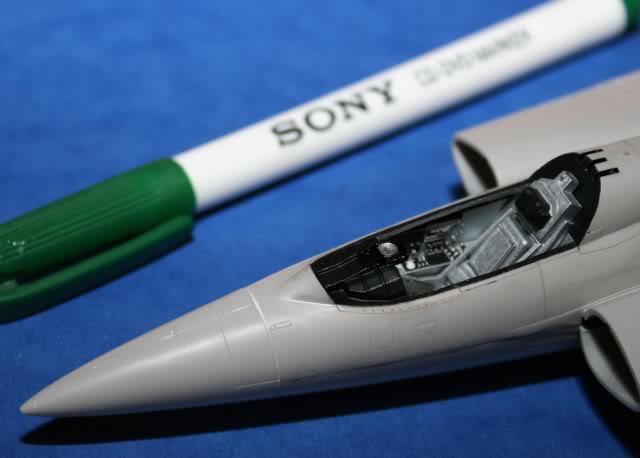

Instrumentenbretter und Cockpits. Noch glänzend! ;) Und natürlich habe ich die Innenseiten der Rümpfe lackiert. Für den Schweden in zinkchromatgrün, für den Gebirgsdrachen in stahl, jeweils von Vallejo.
Die Decals für die österreichische Variante haben sich ganz schön gewehrt und mussten mit sehr viel Weichmacher bearbeitet werden. Die Decals für das grüne Cockpit haben sich hingegen fast freiwillig in die Strukturen gelegt. Für reine Decalcockpits gefällt mir das Ergebnis ganz gut, viel sehen wird man davon später eh nicht mehr. Daher kann ich auch mit den leichten Staubeinschlüssen in der Lackierung ganz gut leben.

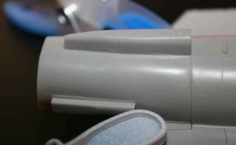

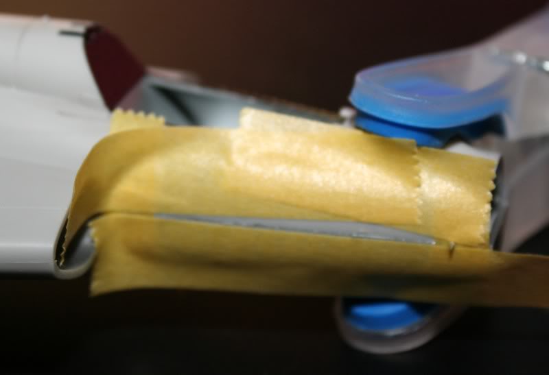

Während das trocknet, ging´s schon mal an´s Heck. Von meinen früheren Draken weiss ich, dass das nicht ganz unproblematisch über die Bühne geht, da der Heckkonus nicht wirklich toll an den Rumpf passt. Genaugenommen, dem Rumpf fehlt etwas an Höhe.
Daher habe ich bei Verkleben der Rumpfhälfen hinten nur die Flächen verbunden, den Rumpf selbst aber nicht zusammengeklebt:
Mit etwas Tamiya-Tape habe ich dann den Konus ein bißchen modifiziert, damit er bei der Montage den Rumpf passend aufdrückt. Hier im Vergleich zum Originalteil:
Die Mühe lohnt sich, wie ich finde:

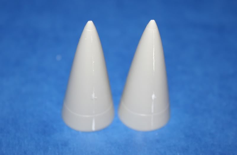

Weiter - und zum Thema passend - geht es mit den Modellen. Die Fliegernasen brauchten auch etwas Glättung, hier habe Mr. Base White als Spachtel verwendet. Deckweiss hätte hier nicht gehalten. Nach dem Aushärten ist das Zeug weicher als das Plastik und lässt sich daher sehr gut wieder runterschleifen, so dass wirklich nur die kleinen Fehlstellen verfüllt werden und kaum Plastik zuviel abgetragen wird.
Die Spitzen passten recht gut, nur bei einem Drachen ergab sich eine kleine Kante. Hier kam dann wasserlöslicher Acrylspachtel zum Einsatz, für den Rest reichte dann wieder Deckweiss.
