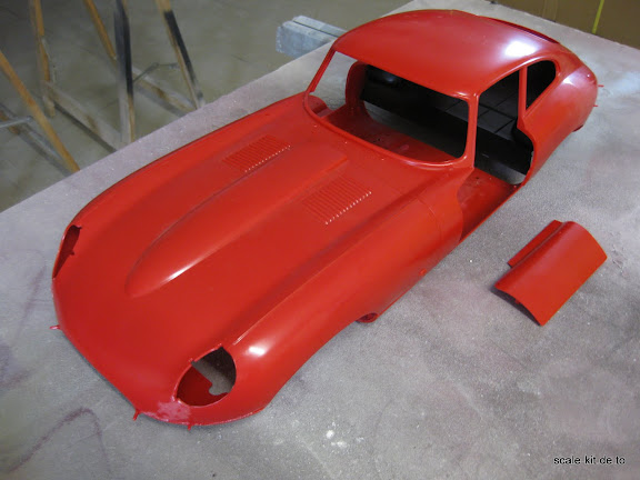

Hallo Modellbaufreunde, heute möchte ich meinen ersten BB hier im Forum starten. Es handelt sich um einen Jaguar EA2 im Maßstab 1/8. Als Basisbaukasten verwende ich den Revellbausatz. Ich habe bereits einen EA2 gebaut, allerdings habe ich den Bau abgebrochen, da ich als Basis gebrachte Teile eingesetzt habe. Diese waren so schlecht, dass ich keine Lust mehr hatte. Hier das Auto:

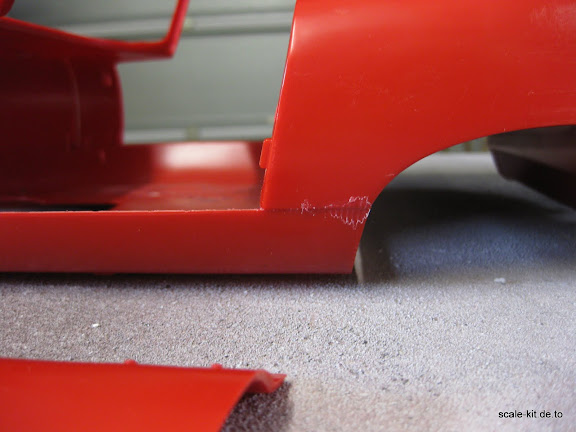

Heute morgen habe ich nach dem Frühstück mit dem Bau begonnen, erstmal ein bisschen verklebt und die Teilepassung geprüft.
Um im Schwellerbereich die Sicken zu schliessen, müssen die verspachtelt werden. Dadurch verändert sich der ganze Bau des Modells.
Desweiteren muss der Body gecleant werden. Alle Anbauteile und Zierleisten müssen weg.
Die Front, sowie das Heck müssen ebenfalls verspachtelt werden.
