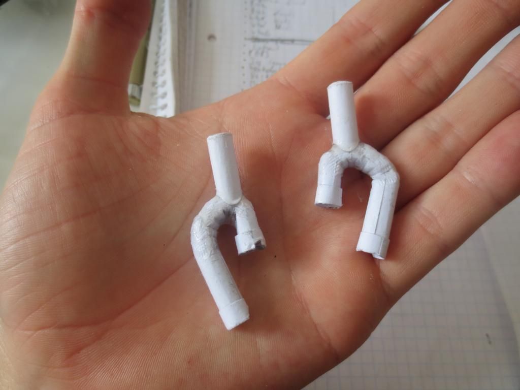

Hier sieht man die rohen Abgasrohre. Vor diese lackiert werden, werden sie mit kleber überzogen und verschliffen um eine möglichst glatte Oberfläche zu erhalten. Das Rohr, dass da so wegsteht ist ein Helmholtz-Resonator (wirkt wie eine Flasche in die man eben hineinbläst). Der Sorgt für einen stetigen Abgasstrom. Falls sich jemand genauer dafür interessiert, einfach nur googlen. Es ist recht einfach.
Das rechte Abgasrohr beim Lackieren. Das linke und rechte Rohr sind leicht unterschiedlich aufgrund der verschiedenen Platzverhältnisse in den Seitenkästen.
Das rechte Abgasrohr im Seitenkasten. Es ist noch nicht lackiert, da der Lack noch am Aushärten ist. Aber in etwa so wird das Rohr später drinnen liegen. Das Packaging dieser Autos (2013) war schon recht eng, aber nicht zu vergleichen mit den aktuellen Hybridwagen.

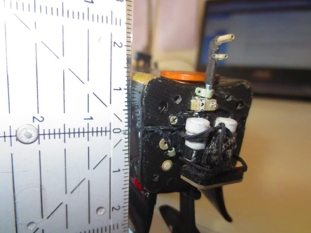

Vollbepackte Front des Chassis. Da sind Messinstrumente wie etwa das Pitotrohr (Windgeschwindigkeit) oder der Rollsensor.
Hier sieht man den Rollsensor an der Unterseite des Chassis.
Nur, dass man eine Vorstellung kriegt, die klein das ganze Zeugs ist. Oben am Chassis liegt euch eine 1 Cent Münze.

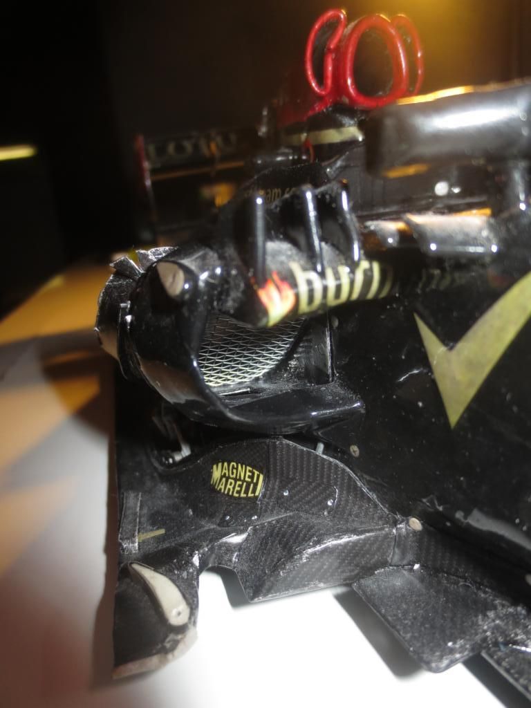

Zuerst zur Motorverkleidung: Das ist wahrscheinlich der komplizierteste Teil am ganzen Auto. Einer der Gründe ist, dass ich die Verkleidung nicht exakt nach den Abmessungen herstellen darf, sondern sie an die sich schon am Auto befindlichen Verkleidungsteile anpassen muss, die ihrerseits natürlich ihre Fertigungs und Montagetoleranzen haben - das kann bei so komplizierten dreidimensionalen Formen in meinem Fall gut und gerne ein bis vielleicht sogar zwei Millimeter sein. Um das ordentlich hinzubringen benötige ich üblicherweise einige Prototypen, bis das Teil ordentlich passt. Bei diesem Auto brauchte ich, zu meiner Überraschung, aber nur zwei Prototypen, bis ich die richtige Form gefunden hatte.
Das PDRS (weches großteils in die Motorverkleidung integriert ist), ist das Passive Drag Reduction System - also ein passives System um den Luftwiderstand zu verringern. Es ist eigentlich ein passifer F-Schacht, wie der, den McLaren in der Saison 2011 als aktives Hilfsmittel einführte. Das passive System war aber derart komplex (auch das aktive System war schon komplex, aber verhältnismäßig einfach machbar), dass kein einziges Team es zum Funktionieren gebracht hat. Einige Teams, wie etwa Lotus oder Mercedes testeten das System im Training, aber nach dem Großen Preis von Belgien 2013 stellte auch Lotus das Projekt nach fast zweijähriger Entwicklungszeit erfolglos ein. Da Sie abernicht die Ressourcen hatten, eine neue Airbox zu entwickeln, verschlossen sie einfach für den Rest der Rennen die ohrenförmigen einlässe links ind rechts der Airbox und beendeten die Saison mit den Resten des Systems am Auto. Mein Modell stellt die Version zum 2. Freien Training zum Großen Preis von Belgien dar und ist somit mit dem kompletten System ausgerüstet.
Die internen Aerodynamik-Elemente sind soweit auch fertig, ich muss sie nur noch mit einer Carbon Textur überkleben. Eingeführt wurden diese Elemente um den internen Luftwiderstand, der durch die Kühlluftstrom verursacht wird, zu reduzieren und wurden erstmals in der Saison 2010 verwendet.
Auch habe ich begonnen, die letzten Luftleitelemente and das Auto anzukleben. Diese habe ich schon vor Monaten hergestellt, aber noch nicht ans Auto geklebt um das Risiko einer Beschädigung dieser fragilen Elemente durch Arbeiten am Auto zu minimieren.
Das letzte große Projekt am Auto sind die Räder. Leider konnte ich keinene passenden Fotokarton in Gold finden (die Lotus Felgen waren zeitlebens des Rennstalles in gold lackiert). Somit werde ich die Struktur der Felgen mit weißem Fotokarton herstellen und später mit dünnem Goldpapier bekleben. Nich ideal, aber was solls...
Die fehlenden to-do's sind Stand jetzt:
  • Rücklicht
  • Radmuttern
  • Räder
  • Interne Aerodanmik-Elemente mit Carbon-Textur bekleben
  • Restliche Luftleitelemente etc. anbringen
Und hier einige Bilder der Fertigung der letzten Monate:
Der erste Prototyp der Motorverkleidung mit den einzelnen Elemente in verschiedenen Farben.
Zweiter Prototyp der Motorverkleidung.
Der zweite Prototyp in 2d.
Die Motorverkleidung zu Testzecken am Auto - hier sieht man sehr gut das wahnsinnig enge Packaging eines heutigen Formel 1 Autos.
Der PDRS Kanal in der Motorverkleidung.
Der PDRS Kanal verlässt die Motorverkleidung am hinteren Ende und zeigt dann einmal zum Heck (Luft wird normal ausgeblasen) und einmal zum Heckflügel (Luft wird auf den Heckflügel geleitet um einen Strömungsabriss zu erzeugen).
Die Motorverkleidung auf der Lackiervorrichtung.
Zwei Fotos der fertigen Motorverkleidung.
