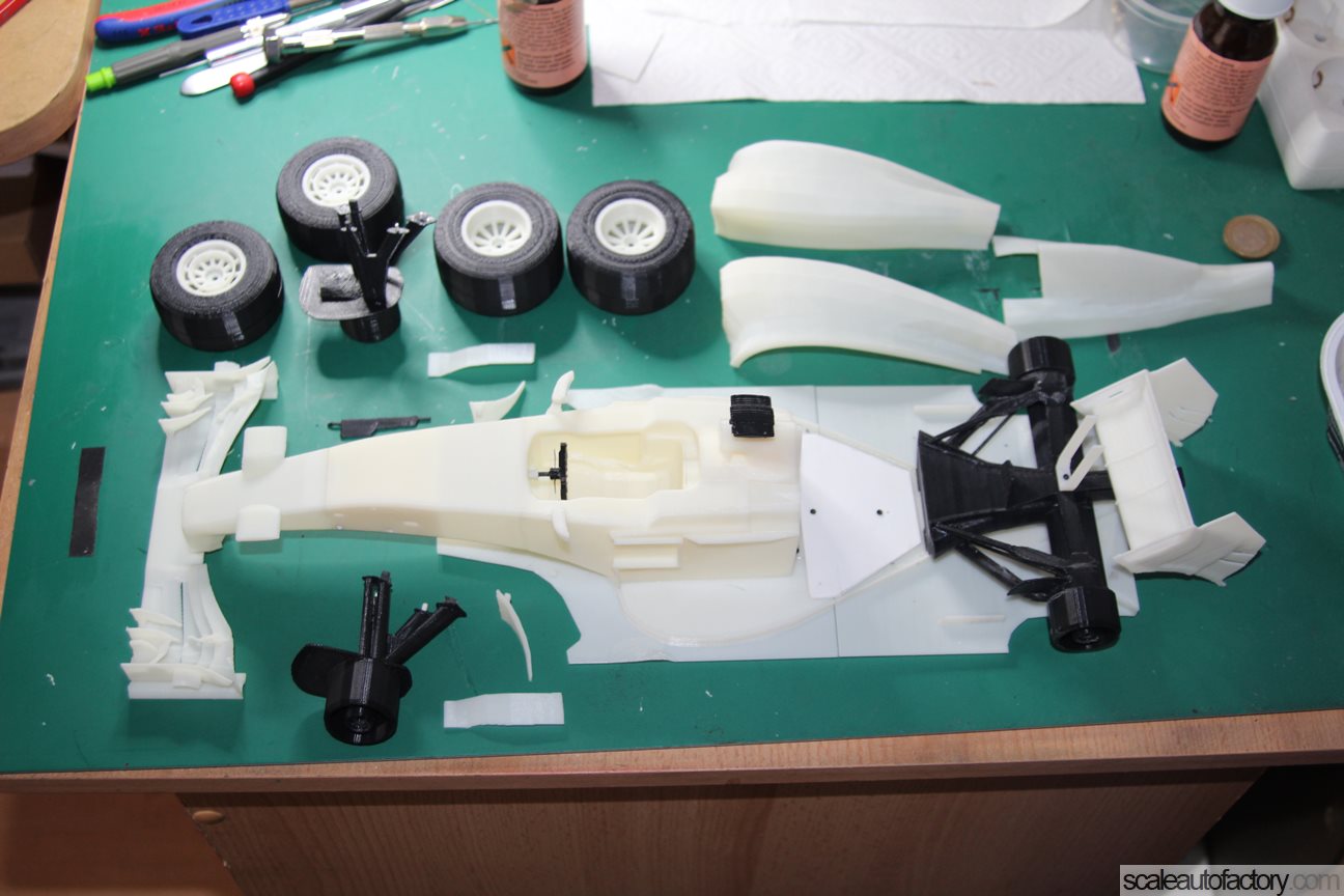

  • Beiträge: 2452
Mercedes AMG W05 in 1/12 - Testdruck Teil 3
« Antwort #42 am: 22. Juni 2015, 18:40:03 »
Die restlichen Teile sind heute angekommen:
Den Unterboden und das Monocoque musste ich teilen, damit die Teile in den Drucker passen.
Die Reifen und der Body sind im Low-Res-Format erstellt, die endgültige Form hat deutlich mehr Polygone für saubere Flächen.
Getriebe, Unterboden, Monocoque und Heckflügel sind mit 1,4mm Blechschrauben verschiedener Längen verschraubt - hält besser als nur Kleber.
Die kurze Nase und der komplette Flügel:
Getriebe, Diffusor und Heckflügel
« Letzte Änderung: 22. Juni 2015, 18:47:33 von tengel »
