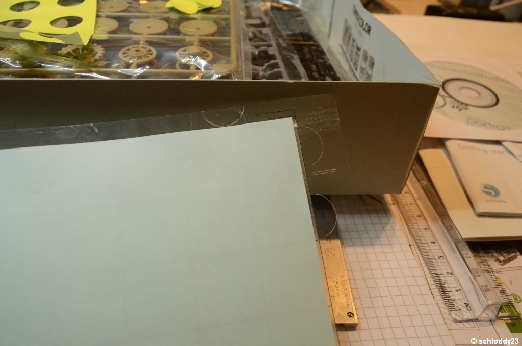

« Antwort #85 am: 08. Mai 2015, 11:18:40 »
Moin Moin,
der Plotter wurde getestet und gute und schlechte Erfahrungen wurden gemacht...wobei die Guten überwiegen und die Schlechten wohl eher an mir liegen als an dem Gerät  X(
Erstmal ist das Ding total Mobil. Zwei Handgriffe und das ist auf- oder abgebaut und im Schrank verstaut. Richtig gut. So hab ich immer schnell die Möglichkeit das Ding schnell zu nutzen ohne großen TamTam.
Als Testobjekt musste ein Tiger herhalten. 18,6 mm gemessen und 18,5 mm eingestellt. Nun gut bisschen drag and drop. Die Größe von dem Tamiyapapier eingestellt. Anfangs gabs einige Probleme. Das Tamiyapapier ohne die (wirklich megaklebrige und papierfressende) Schneidunterlage lief das leider nicht. Auch der Versuch nur den eigentlichen Maskenfilm ohne das Trägerpapaier durchzuschneiden lief fehl. Hatte das Messer auf 1 gestellt. Vielleicht mögt ihr mir da ja mal eure Einstellungen mitteilen. So jetzt aber alles keine Gründe aufzugeben.
Nur so aus Spaß und weil ichs ja jetzt kann... Reifenschablonen  :8:
Trotz dem wie man es hier sieht, dass ich die Trägerfolie genau so präpariert habe wie in der Software (Die Einstellung der Matte habe ich noch von 12x12 auf 8x12 geändert) gingen alle Versuche fehl. Er schnitt immer dort wo ich nicht wollte, siehe Foto die halben Kreise..
Nun habe ich das hier vorbereitet um zu fragen wo man denn in der Software noch einstellen muss, dass er auch am richtigen Punkt anfängt zu schneiden. Hat sich aber erledigt.
Ich habe immer und immer wieder einfach den Knopp über dem Ein-Ausschalter gedrückt um die Schneidmatte einzuziehen. Ich hab die Schneidmatte ja auch in der Software eingestellt und das muss reichen.
Weit gefehlt. Man drücke bitte dem Knopf ganz oben, der sagt dem Plotter, dass er keine normale Seite einzieht, sondern die Schneidmatte. Und dann klappt es auch.
Der Tiger ist gefüttert, mein erster Versuch geglückt und ich freu mich schon auf den ganzen Sinn oder auch Unsinn den ich mit dem Ding anstellen kann.
Falls ihr mir Tipps geben könnt wie ich die Einstellungen so verbessern kann, dass ich zusammen mit Schneidmatte das Tamiyapapier nicht ganz durchschneide, sondern eben nur den Maskierfilm ohne das Tragerpapier ganz durchzuschneiden.... das wäre der Hammer. UND einer meinte doch er schneidet die ohne die Klebematte??? Der Versuch ging bei mir absolut nach hinten los.... Das papier konnte ich wegschmeissen.

pucki
  • Beiträge: 1308
Re: Silhouette Portrait - Schneidplotter für Modellbauer
« Antwort #86 am: 08. Mai 2015, 11:56:23 »
Leute . ich hasse es mich zu wiederholen aber nochmals (sorry wenn ich 9 mal Klug klinge)
Die Schnitttiefe ist die Summe  ZWEIER WERTE.
1.) Der Grundwert des Messers,
und
2.) Die Einstichtiefe
Hier ein Beispiel.
Das ist eine Datei die Etiketten macht die mit Zahlen bedruckt sind.
Messerstellung am GERÄT : 3
DICKE 9
An der Stelle wo der Pfeil ist, darf der Wert nicht über 11 sein, sonst schneidet mir der Plotter das Etikett aus den Papier raus. (Papierstau etc. wären sofort die Folge.)
Ich vermute das ihr diesen Wert noch nie beachtet habt und deshalb viele Probleme entstehen.
Vielleicht irre ich mich auch, dann einfach denken, Pucki macht sich wichtig. Aber ich will einfach nur helfen, und da ICH diesen Wert auch nicht beachtet habe in meinen Anfängerzeiten weiß ich sehr wohl wovon ich rede.
Auf den Foto ist klar erklärt wovon ich rede. Ich hab zwar die 50 Euro Version aber das ist in diesen Fall unwichtig

Danke pucki,
das erklärt das Problem... Nur mein Eindruck ist, dass diese Tamiyafolie noch dünner als Papier ist. Aber da wird es ganz einfach keinen Weg daran vorbei geben die Erfahrungen eben zu machen. Das wird schon klappen. Habe aber grade keine Zeit das zu testen, vielleicht heute abend.
Danke und viele Grüße  :winken:
