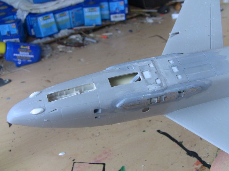

Einige Bilder, der erste ist von vorgestern. Zu sehen sind die Markierungen, die ich auf der Abdeckung des Bombenschachts aufgebracht habe, um dort später Öffnungen zu machen. Der Schacht selbst wurde mit einem dünnen Stück gezogenem Gießast "geschlossen", also die Naht der Türöffnung zugemacht. Die kleinen Kästchen habe ich dann komplett durchbrochen, da dort im Original Kameras durchschauen. Die großen Quadrate sind die Umrisse von kleineren Bombenklappen, die ich dann entsprechend eingraviert habe. Das Original hat durch diesen Schacht Leuchtbomben abgeworfen, um auch bei Nacht Bilder machen zu können.
Wie ich dann später erfuhr, sind diese Klappen zweigeteilt, und nicht einteilig - ich habe das inzwischen entsprechend korrigiert.
Die nächste Herausforderung waren die seitlichen Wulste für weitere Kameraöffnungen. Ich habe dazu einfach je ein Stück 1mm dicke Plastikplatte zurechtgeschnitten. Da ich es nicht geschafft habe, diese dann entsprechend des Kurvenverlaufes des Rumpes zu biegen, habe ich erst einmal nur die Unterseite angeklebt.
Nachdem das alles getrocknet war, wollte ich eigentlich mit ordentlich Krafteinsatz den Rest "andrücken" und ankleben - so einfach ging das aber nicht. Mit Hilfe von Entlastungsschnitten, die ich an der Außenseite anbrachte, war das aber dann schließlich doch ganz einfach möglich. Mit etwas Schleifpapier habe ich auch die Rillen verschwinden lassen, heute abend kommt eh noch ein Stück Pappe drüber, um entsprechend Struktur und Öffnungen für die Kameras anzudeuten.
Die seitlichen Kamerawülste wurden mit je einem dünnen Streifen Pappe noch nachmodelliert:
Ich muss allerdings sagen, ich hätte wohl auf die 1mm dicke Basis bei den Wülsten verzichten können bzw. dünneres Material nehmen sollen, denn jetzt sind die Wülste doch relativ prominent. Ich lasse es jetzt aber so.
Hier kann man jetzt alle Kameraöffnungen sehen, einzig die nach vorne blickende Kamera in einem herausragenden Gehäuse fehlt noch.

Rumpfhälften sind verklebt. Tut das eigentlich not, dass hier so große Öffnungen am Heckfahrwerksbereich übrig bleiben, wenn man den Rumpf zusammenklebt???
Aber das kann man schnell mit ein wenig Plastiksheet zukleben. Hier mal eine Rumpfansicht mit den zahlreichen Kameraöffnungen.
