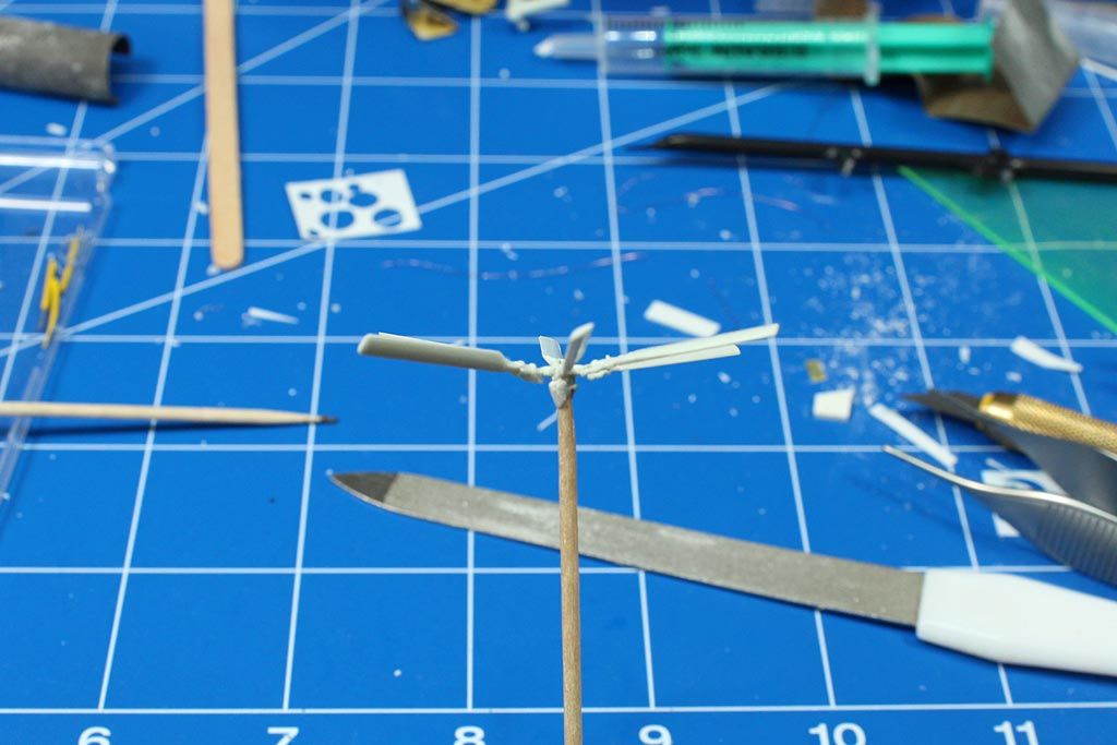

Und jetzt wird es etwas umfangreicher. Ich habe mich dem Heckrotor selbst gewidmet.
Hier noch mal die Ausgangslage von Revell. Schön detailliert, aber etwas zweidimensional, wenn man eine geparkte Maschine darstellen will.
Also wurde das Skalpell gezückt und die Dekosnstruktion der Revellschen Ausgangsbasis wurde vollzogen.
Danach wurde der Heckrotor wieder in gewünschter Form zusammengeklebt.
Das sieht zwar jetzt richtig aus, war aber nicht stabil genug.
Was nun? Noch mal einen Bausatz plündern und den Heckrotor so zweidimensional lassen? Den Airfix Heckrotor verwenden?
Nö! Löcher bohren! Erst mal mit einer Nähnadel ankörnen, dann mit 0,1mm vorbohren und dann auf etwa 0,4mm ausweiten. Das Ganze 6 mal am Heckrotorkopf.
Danach die einzelnen Blätter der gleichen Prozedur unterziehen und aufspießen.
Und das hält jetzt bombig und lässt sich auch noch behutsam in die gewünschte Stellung biegen.
Dann noch Fotoätzteile drauf, fertig!
