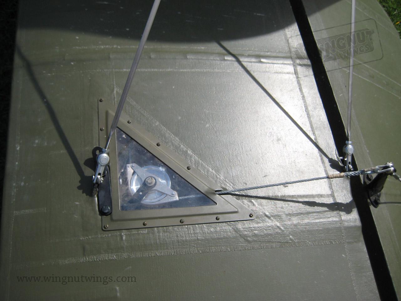

Umlenkrollen
Vielleicht erinnert sich ja noch jemand, wie ich der Pup Fenster mit gescratchten Umlenkrollen in den Tragflächen verpasst habe? Hier ist das alles serienmäßig!
Die Teile sind bereits in Flächen und Höhenruder eingespritzt:
[attachment=3,msg902709]
Dann habe ich abgeklebt und nach Anleitung Leinenfarbe (per Airbrush) lackiert und die Halter Alu, die Seile stainless steel und die Holme holzfarben bemalt (ich mag pinseln nicht wirklich gern ...)
[attachment=4,msg902709]
In einem s/w-Foto im Datafile sahen die Halter aber dunkler als die Rollen aus, daher habe ich noch mit einem dunkleren Metallton nachgebessert, gefällt mir besser!
[attachment=5,msg902709]
Weiterhin sind Scheibchen und geätzte Rahmen sowie Masken enthalten. Allerdings sind die Masken extrem klein und im Fenster ist auch nochmal weiter innen ein Rahmen angedeutet, viel kleiner als der geätzte Rahmen?! Für die Kits ohne Ätzteile ok, aber hier? Durch das Mittelteil sind dann auch kaum Details zu erkennen!
Ich habe daher sicherheitshalber den Rahmen mal wegpoliert, hier bereits angefangen:
[attachment=6,msg902709]
Das Fensterchen mit Kristal Klear eingesetzt (hier noch feucht) und mit 100% Sekundenklebergel den Rahmen aufgeklebt:
[attachment=7,msg902709]

Ja, schon. Aber die haben (bis auf die an den oberen Flächen) absolut saugend gepasst. Jedes Fenster hat eine andere Nummer und ist anders, da die unter anderem an das Tragflächenprofil angepasst sind. Und so wirklich klare Blisterverpackungen hatte ich gerade nicht greifbar.
Bei den neuseeländischen Freunden von Wingnut Wings habe ich noch dieses Foto gefunden, das passt mit dem Rahmen also so. Auf manchen anderen Bildern kann man eine Stoffbefestigung erahnen, da blieb dann weniger von Guckloch über.
Quelle: wingnutwings.com
